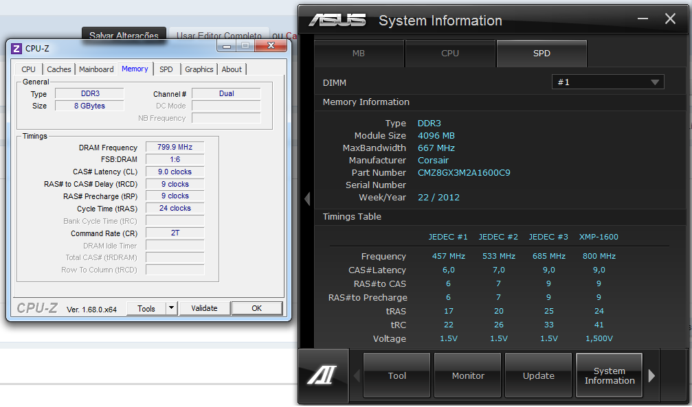

Estava olhando algumas coisas aqui e vi que minhas memórias estão operando apenas em 800mhz sendo que já as coloquei para operar a 1600 na bios. Isso de alguma forma pode afetar em algo ?
http://i145.photobucket.com/albums/r206/kobaia123/memoria_zps3f761f96.png
a memoria esta certa.. ela é DDR .. (double data rate) .. então você tem q multiplacar esse valor por 2... e tera os 1600..sacou ? .. o cpu z e outros programas mostra a freq base.. q é 800.. porém o efetivo é 1600.. ou seja esta tudo certo..

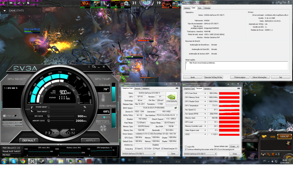

GTX 550 TI Esquentando muito, é normal ?
Ola, bem vai fazer uma semana que comprei uma GTX 550 TI da Gigabyte, ele é boa mas estou meio assustado pois eu sem jogar com ela, a mesma fica com +- 50 Cº ou até mais, quando jogo vai para 61 Cº ou 62 Cº ai eu dei uma ajeitada no meu gabinete pra ele ficar mais fresco mais ela ainda fica quente vou colocar um print da temperatura quando criei esse tópico e queria saber se isso é normal dessa placa ou ela veio com defeito, e percebi que o Fan não está girando muito é normal também ou veio com defeito ?
Print: http://prntscr.com/35in1q
A minha antiga 550ti ficava em média a 65 graus pra cima. Suas temps estão boas.
Mas caso queira melhora-las sugiro que baixe o msi afterburner ou algum similar e crie uma curva para o fan da VGA. Pois a sua parece estar no automático.
