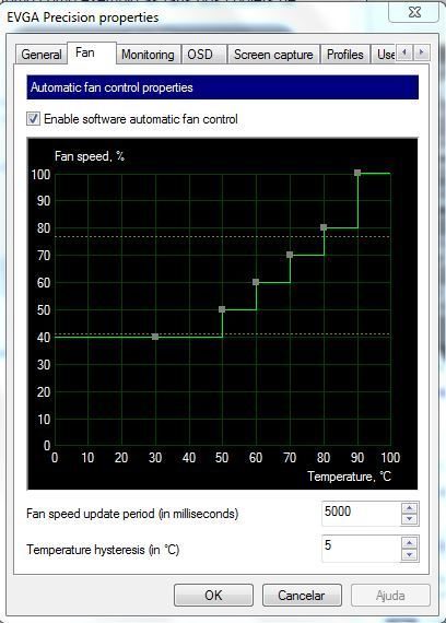

ok  @caiokn claro como qualquer outro fan a vida útil diminui acho que não formulei minha pergunta, o que eu queria saber é se eu aumentar a rotação acelera essa perda de vida útil? (o EVGA Precision tem a função de aumentar a rotação de acordo com a temperatura da GPU).
Se bem que eu acho um pouco improvável essa perda "enorme" de vida útil, eu tomo como exemplo as fans dos coolers de processadores que tem sua rotação aumentada e reduzida constantemente.
