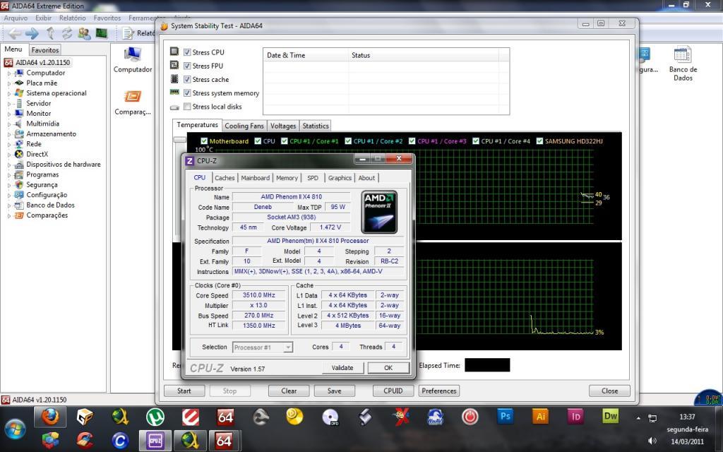

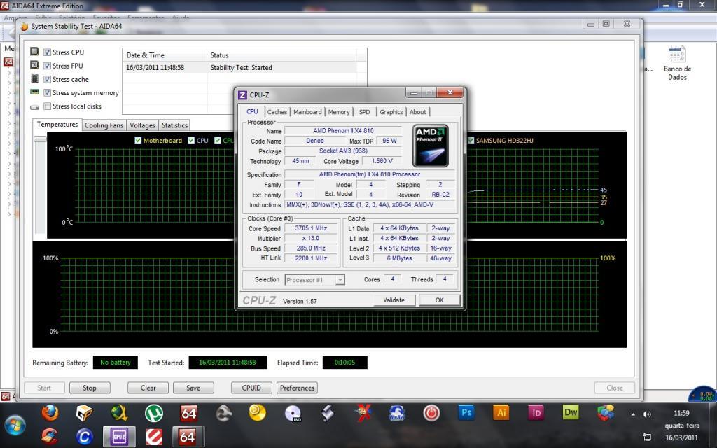

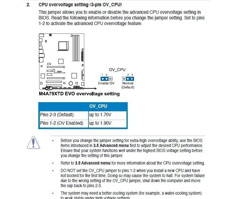

Cheguei em 3,7 ghz com o phenom II x4 810, o overclock está estável e com + 2mb do cache L3 ativos, então pensei em habilitar o "overvoltage" para ver até onde chego no over, já que as temperaturas estão muito boas e também ouvi falar que habilitando o overvoltage dá para alcançar maior estabilidade no over com menos tensão no vcore. O cooler z600 é ótimo(um investimento de que não me arrependo) estou mandando as screens para que você veja as temperaturas e a página do manual mostrando que a placa mãe aceita o "overvoltage".
Oi,
Você deve ter ouvido de más línguas ou lido em más escritas, porque habilitar esse esquema de over tensão não tem influencia alguma com estabilidade. Esse recurso somente possibilita elevar a tensão acima de 1.7v e nada mais.
O fato de não funcionar deve ser problema com a placa mãe ou você não colocou o jumper na posição correta 1-2.
Se você colocou o jumper na posição 1-2 e não ativou Over tensão é problema com a placa mãe.

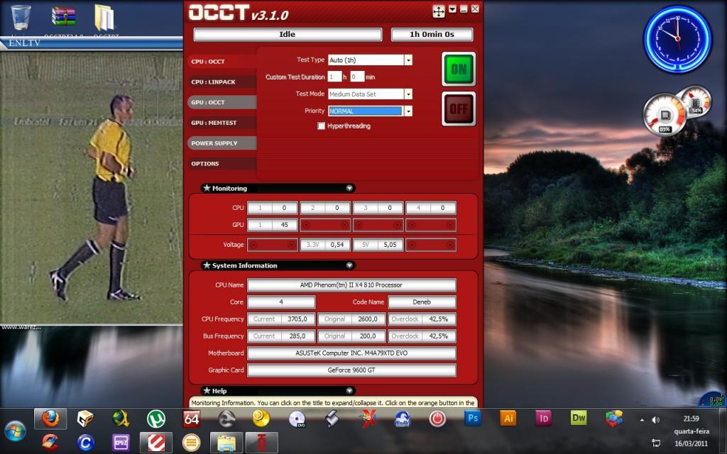

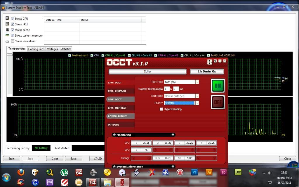

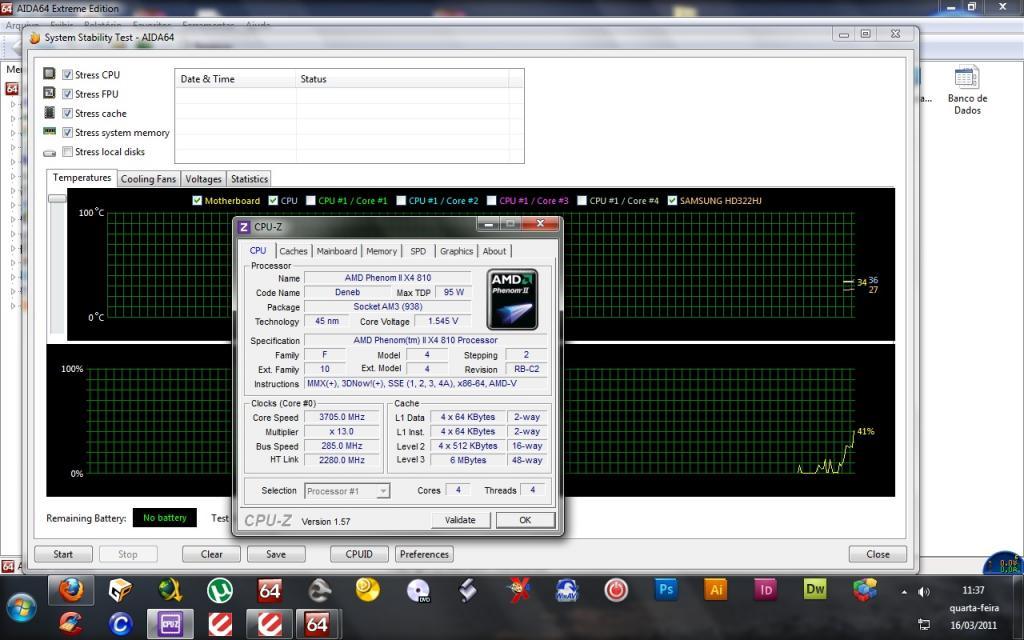

Bom é isso mesmo estou sem referência as temperaturas de cada núcleo em separado, mas o aida me dá a média de temperatura dos núcleos. Olha só os screens, mesmo o OCCT não me mostra as temperaturas em cada núcleo com o cache l3 habilitado(imagem 1). Então desabilitei de novo o cache l3 só para teste de temperatura, e perceba que o aida estava certo pois ele deu a média de temperatura dos núcleos....
- A imagem do aida + OCCT mostra que no aida aparece primeiro a média da temperatura dos núcleos e abaixo aparece as temperaturas dos núcleos, que por alguns terem as mesmas temperaturas são encobertos pela temperatura dos outros.
Coloca o OCCT para rodar na opção CPU: LiNPACK/ test type/ Infinito para ver até onde chega essas temperaturas.
Deixe o OCCT configurado para o AIDA.
Boa sorte

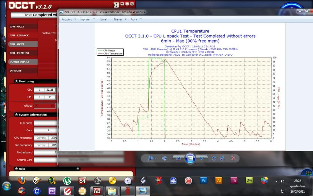

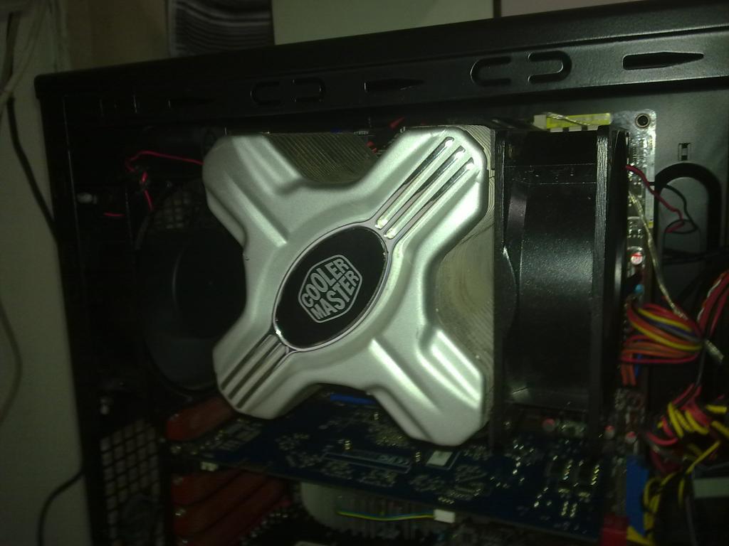

Deixei no modo CPU: LiNPACK por 6 min acho que já da pra ter uma ideia da temperatura. Postei a screen apenas do núcleo 1 mas as dos outros núcleos marcaram a mesma temperatura.... Vê só se o Z600 não segura he he o bicho é gelado, ainda mais porque botei um cooler ADDA de 120mm 3200 rpm e 125 cf, as pás são de plástico mas a base dele é de metal bem pesado, faz um barulhão mas não ligo muito pra isso.

30 segundos de carga em 100% não tem como você verificar.
Se com 30 segundos a temperatura subiu para quase 54ºC é provável que com mais tempo o negócio mude de figura.
Fique atento quanto às temperaturas para não danificar seu equipamento.

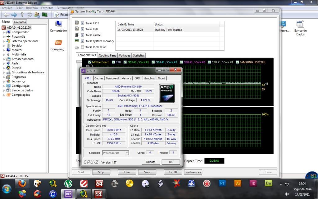

Respeito a opinião de vocês, mas acho que as temperaturas estão certas sim. Porque eu usei esta mesma configuração durante 2 anos, a configuração que eu usava era a seguinte:
Placa mãe: M2n Sli deluxe (troquei a placa mãe pela M4A79XTD EVO)
Processador: Phenom II x4 810
Placa de vídeo: geforce 9600 gt - zotac
memórias: 4gb(2x2) ddr2 800mhz ocz gold ( troquei pelo kit 4gb(2x2) geil ddr3 1600 mhz
fonte: extream superflower 550 w
Dissipador: hyper z600
Antes de fazer upgrade de placa mãe e memórias eu tirei screen para comparar com a nova placa mãe(m4a79xtd evo) que possuo atualmente. Faz só 4 dias que troquei de placa mãe. Olhem só as temperaturas se não são parecidas o que comprova que estão certas na minha opinião, pois um erro desses não ocorreria duas vezes com duas placas diferentes. Eu usei a antiga placa m2n sli deluxe em conjunto com o phenom II x4 810 por 2 anos em overclock de 3.5 ghz o vcore estava no máximo para placa em 1.56v. O Hyper z600 está gelado eu encosto a mão nele e não percebo aumento nenhum de temperatura.
