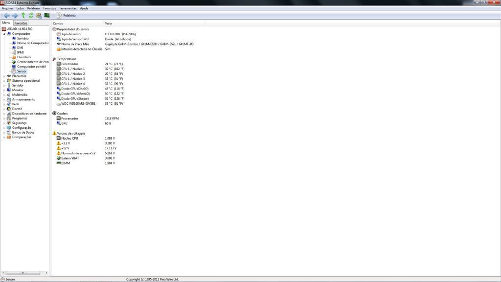

Olha cara se puder, eu tenho um q8300 e comprei junto um buffalo, tem lugares que vende ele por cerca de R$49 e a pasta térmica que vem nele é muito boa, eu me arrependi de gastar R$20 com uma as5...em iddle com o gabinete com temperatura interna de 27° (o meu é beem ventilado com um akasa 120mm nas baias de cd) as temperaturas ficam boas pacas!! Olha esse print pra você ver
