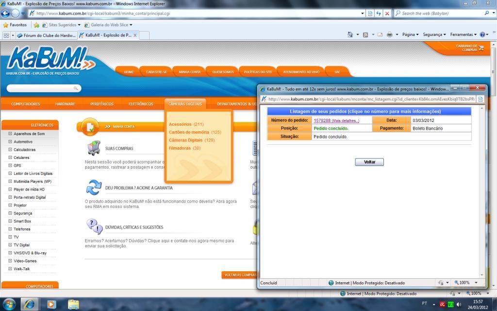

Galera, gostaria de informar que comprei esta placa (xfx 6790) pela Kabum e estou com grandes dificuldades para receber o pedido, o mesmo foi realizado em 03/03/2012, no site apareceu data de envio em 06/03/2012 e ate agora nada!!! O rastreador nao confere e meu pedido aparece como concluido, ate e-mails sobre minha satisfação com a empresa e o produto eu recebi, como informar a satisfação sem ter recebido o produto???
Acredito que seja uma boa placa mas vou ter que esperar para ver e acredito que vou esperar bastante....

Galera, gostaria de informar que comprei esta placa (xfx 6790) pela Kabum e estou com grandes dificuldades para receber o pedido, o mesmo foi realizado em 03/03/2012, no site apareceu data de envio em 06/03/2012 e ate agora nada!!! O rastreador não confere e meu pedido aparece como concluido, ate e-mails sobre minha satisfação com a empresa e o produto eu recebi, como informar a satisfação sem ter recebido o produto???

Uai; Nunca comprei pela Kabum então não tenho como opinar mas muito estranho dar como concluído sem ainda ter recebido! Já fez contato com eles?
Esse rastreamento é de que empresa?
Puxa amigo, tomara que você receba logo e tudo certinho!
