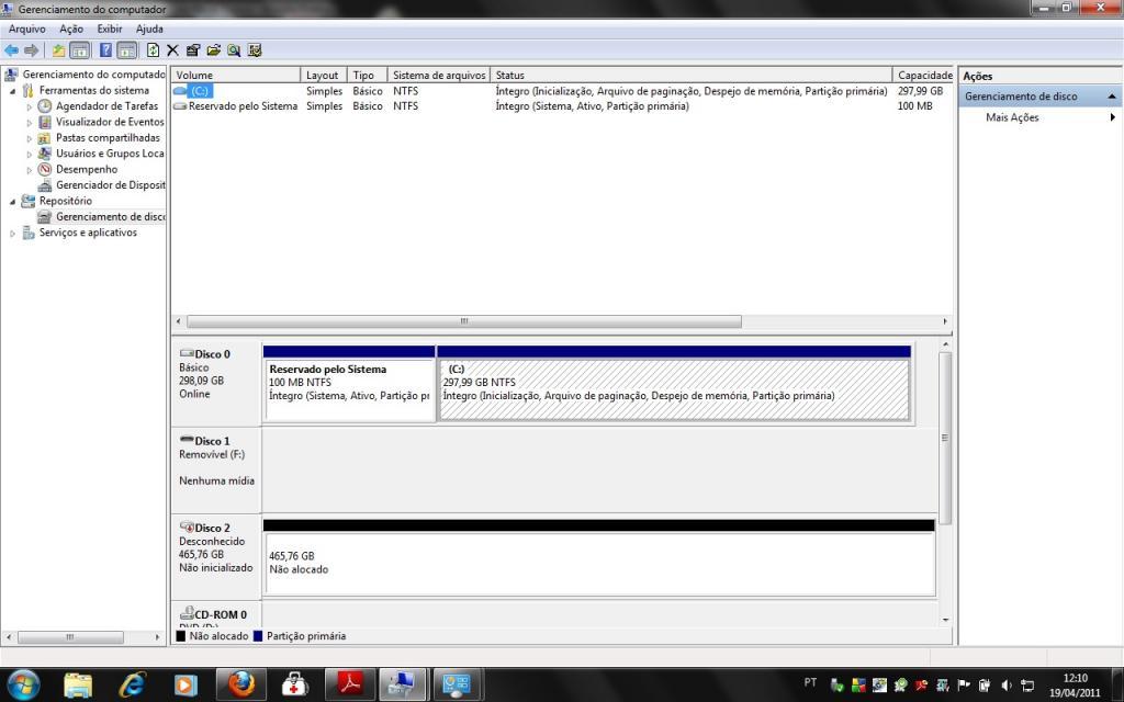

Uso um hd externo samsung s2 portable 500gb modelo HX-MU050DA/AA2 e ele funcionava normalmente tanto no windows 7 como no XP, ao tentar copiar arquivos de outro pc ele travou e depois não funcionou mais em nenhum pc que antes funcionava. Aparece o ícone no canto inferio do pc como se o dispositvo estivesse funcionando, porém, quando tento explorar a unidade, não consigo localizá-la. Já verifiquei o gerenciador mas ele aparece como não alocado(conforme anexo). Não quero perder meus dados, como proceder numa situação dessas?

Meu hd externo (Samsung 500GB), sem nenhuma razão aparente, resolveu alocar 200 mb do disco. Os 465 GB com todos os meus dados ficaram assim inacessíveis, pois ficaram 'no meio' dessa parte alocada e de uma outra partição de segurança que o windows havia criado. O status era que o hd estava íntegro, mas era impossível acessá-lo.
Não adiantava eu entrar no gerenciamento dos discos e tentar mudar a letra ou qualquer outra alternativa, a única opção disponível era "excluir volume", o que faria com que o hd fosse formatado.

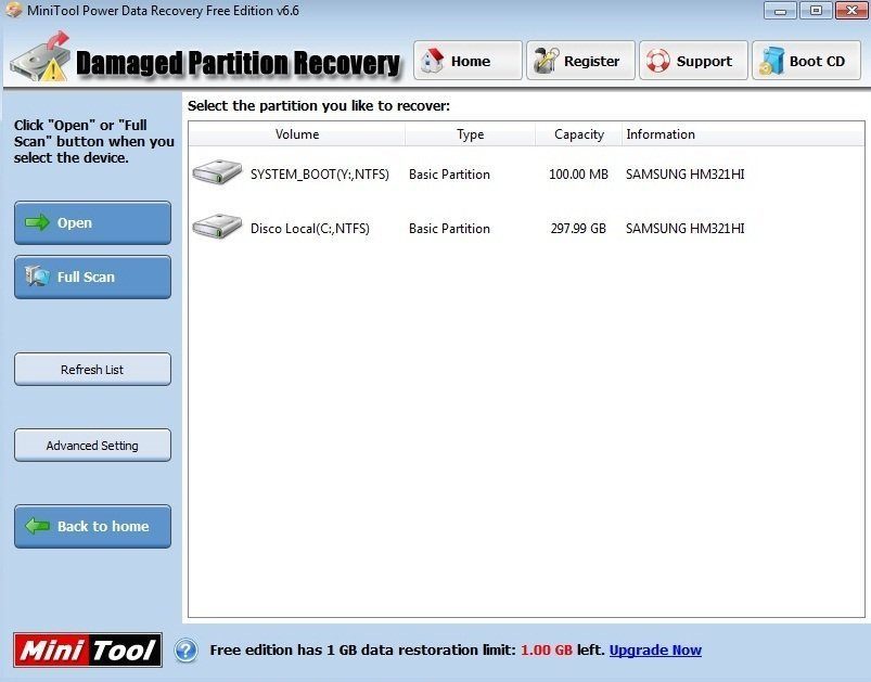

O que fiz: baixei um programa chamado MiniTool Power Data Recovery 6.6 e SEM FORMATAR o hd, executei o programa. Não precisei fazer o escaneamento do disco, pois ele não estava formatado, só precisei abrir o hd através deste programa. Então salvei todos os arquivos no meu hd interno e depois, através do gerenciador do disco, excluí/integrei o volume e formatei o hd.

@cmtsouza Acho que o passo a passo seria o seguinte:
- Baixe o programa MiniTool Power Data Recovery 6.6 e compre a licença ou procure um crack;
- Plugue o HD com defeito no computador
- Rode o programa MiniTool e escolha "Damaged Partition Recovery"
- Aparecerá uma lista dos discos ligados no computador, escolha aquele com defeito
- Depois clique em OPEN e aí você poderá salvar todos os dados que quer guardar em algum outro HD do seu computador (caso os arquivos tenham sido corrompidos, você tem a opção FULL SCAN que recuperará esses arquivos, e é bom avisar que demora um bocado)
- Para salvar os arquivos escolhidos, você clicará em SAVE FILES, no alto da tela
- Depois disso, salvo todos os arquivos que você queria, vá novamente até o Gerenciamento de discos do Windows e EXCLUA aquele volume do meio, que é a maior parte do seu HD. Então crie um novo volume com esta parte e os 200mb alocados.
- Depois disso ele aparecerá no seu MEU COMPUTADOR. Vá lá e antes de mais nada formate a unidade.
- Pronto para uso.

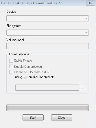

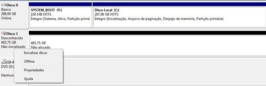

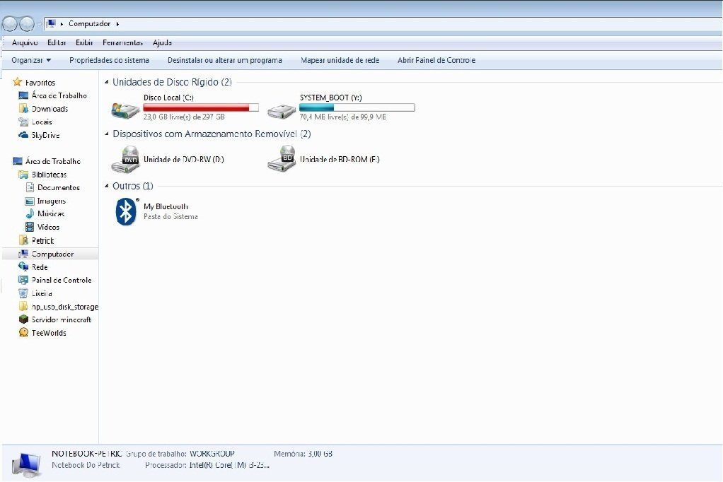

Eu estou tendo um problema com meu hd externo Samsung m3 portable, enquanto eu usava ele em outro pc, ele parou de funcionar, agora ele não aparece mais em meu computador (anexo), mas ainda aparece como não alocado, ou não inicializado (anexo), mas o driver é instalado, e ele faz o barulho de aviso de usb conectado, eu já tentei formatar com o hp usb disk storage format tool(Anexo), mas ele não aparece lá também, e já tentei recuperar com o minitool power data recovery(anexo), não aparece lá também, se puderem me ajudar agradeço,não ligo se tiver de formatar, mas seria bom se eu pudesse recuperar meus arquivos... Obrigado desde já.
No Gerenciador do Windows, coloque para inicializar disco.
Você configurou ele como disco dinâmico, logo em alguns casos ele precisa ser inicializado para funcionar.
Já Fiz isso, só que aparece um erro, ciclico de redundancia...
