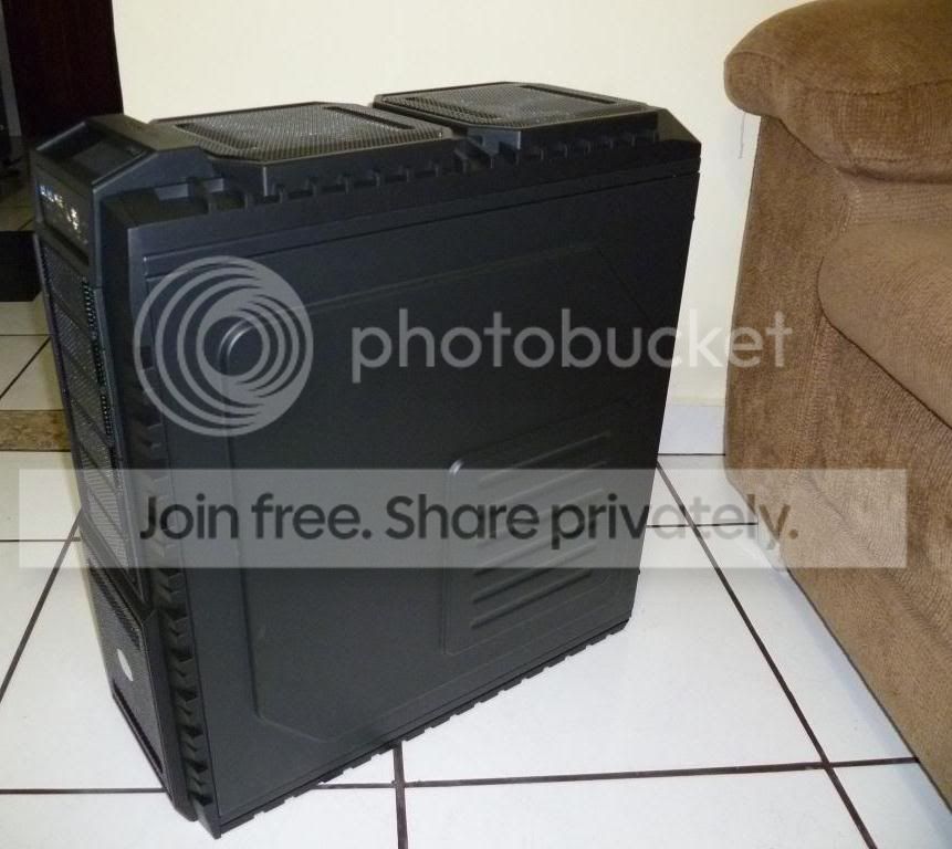

Bem vindo ao tópico do HAF X, galera do fórum! Para quem não conhece o case, uma visão rápida em 360°, acessando o link (segure o botão esquerdo do mouse para mover): http://www.coolermaster.com/upload/product/6653/swf/flash360_1.swf?1574943027
Estou trazendo um review desse monstruoso gabinete desejado por muitos, devido ser um gabinete extremamente parrudo e de bela aparência. Confesso que esse é o Avô da família como costumo dizer para os amigos do meu serviço, visto que o HAF 912 é o Neto, o 922 é o Filho, o 932 é o Pai e o X, o Avô. Podemos dizer o que o HAF X está longe de ser um gabinete perfeito, devido ter uns defeitos gravíssimos para um case de + ou - R$ 620,00. Por ser o top da família, não deveria trazer esses tipos de defeitos tão gritantes, deveriam ser corrigidos nem que custasse um pouco mais. Primeiro, vamos seguir aos pontos positivos e negativos. Ressalto que os pontos negativos só podem ser observados por usuários que já tiveram outros da série, pois aí há uma certa comparação.

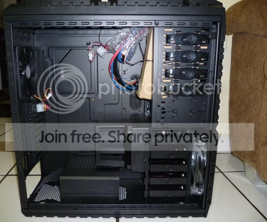

• Espaço é o destaque maior desse case... Praticamente cabe qualquer coisa dentro dele, dá até pra morar... Barraco HAF X;

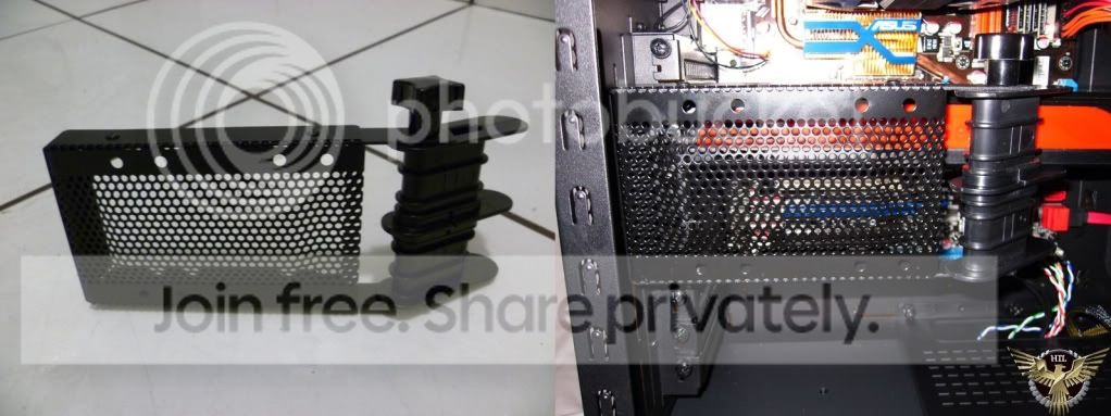

• Excelente ventilação da placa de vídeo, devido ao direcionamento causado pelo duto da ventoinha lateral. Adicionando um suporte para ventoinhas de 120mm (e não 140mm como descreve no teste do CdH, precisa corrigir lá) que ajuda a refrigeração da VGA, causando push 'n pull em conjunto com a ventoinha de 230mm frontal. Há ainda um segundo suporte para instalação de uma ventoinha de 80mm para ajudar um pouco mais na refrigeração da VGA;

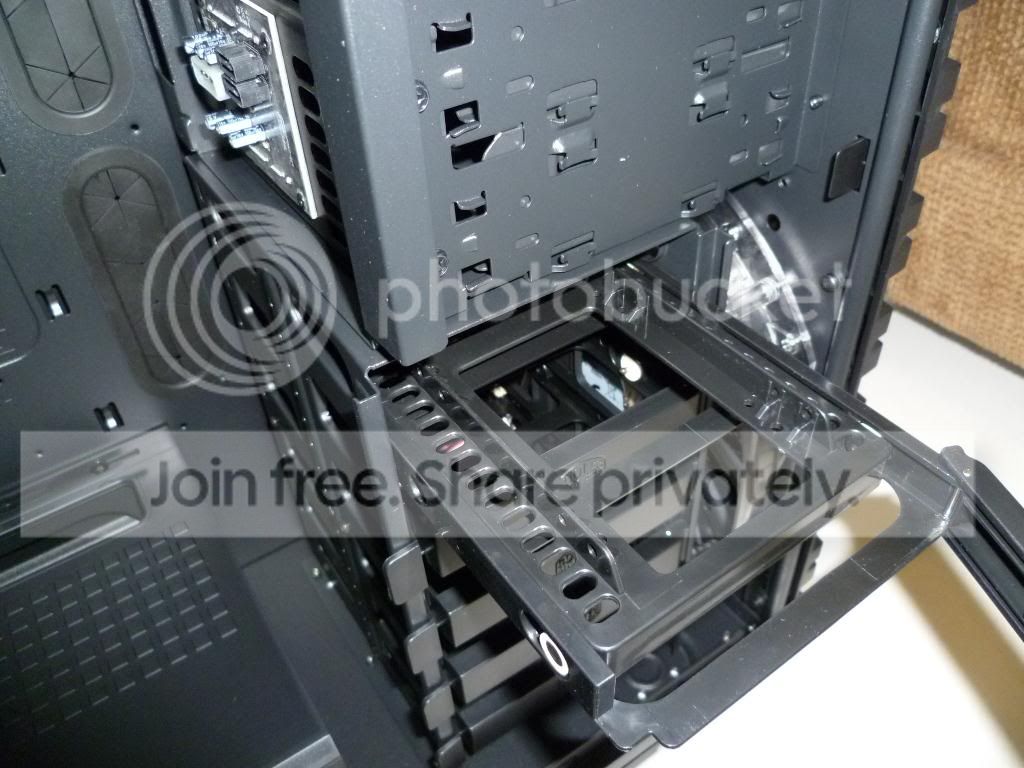

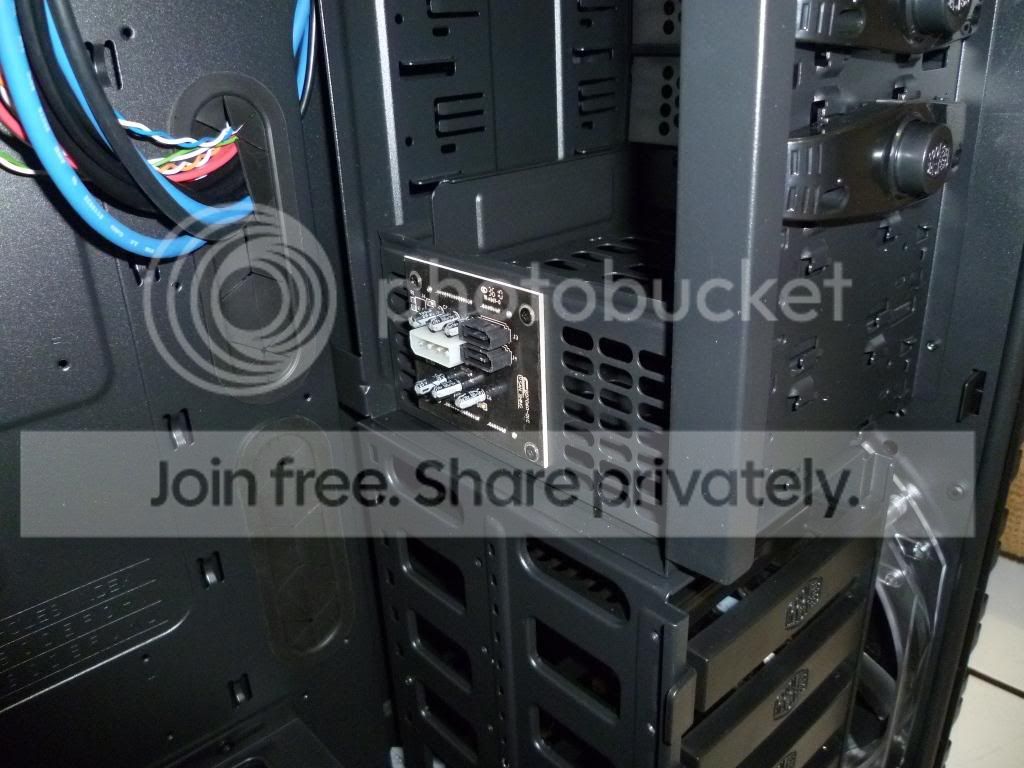

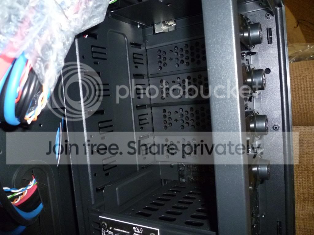

• Sistema hot-swap em baias frontais facilitando a remoção das HD's;

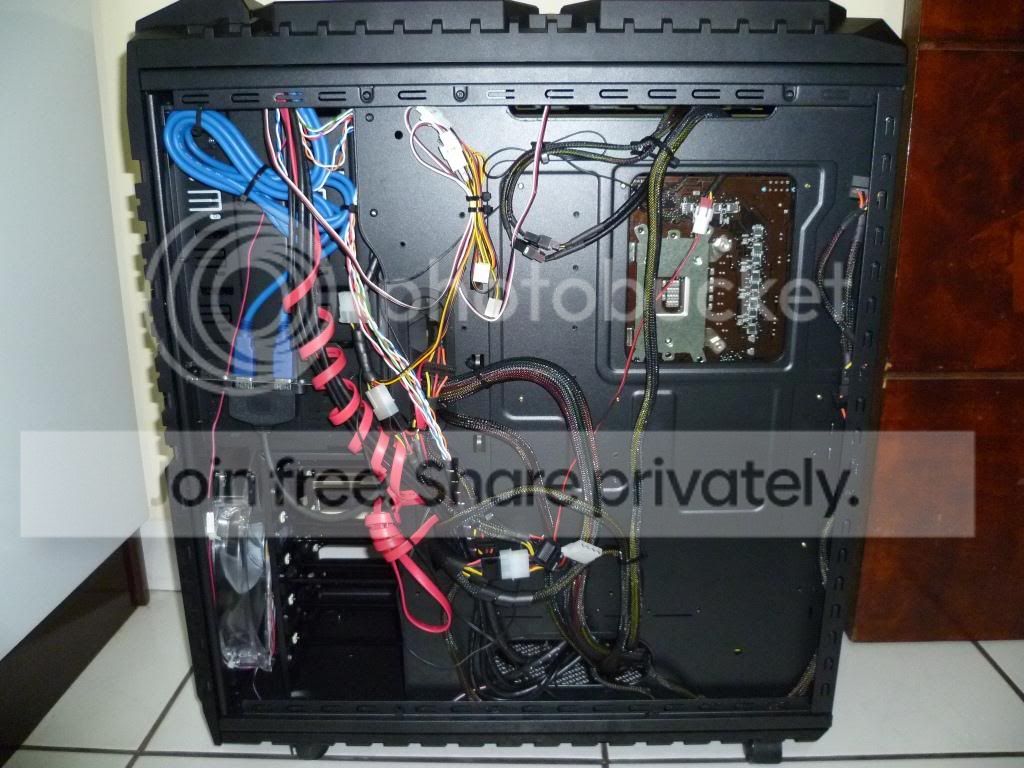

• Sistema de organização de cabeamento perfeito apenas com a ressalva do ponto negativo;

• Extremamente pesado! Vocês não tem noção de quanto é pesado esse case. Acho que com tudo instalado deve estar pesando entre 20 ~ 23 Kg! Só o gabinete pesa 15 Kg;
• Poucos clipes para instalação de presilhas (Fita Hellerman, enforca gato), encontrando-se apenas próximo na extremidade esquerda da bandeja onde é instalada a placa mãe (repare na foto da traseira do gabinete da bandeja da placa mãe), o que prejudicou um pouco a organização. No HAF 922, haviam muito mais clipes;

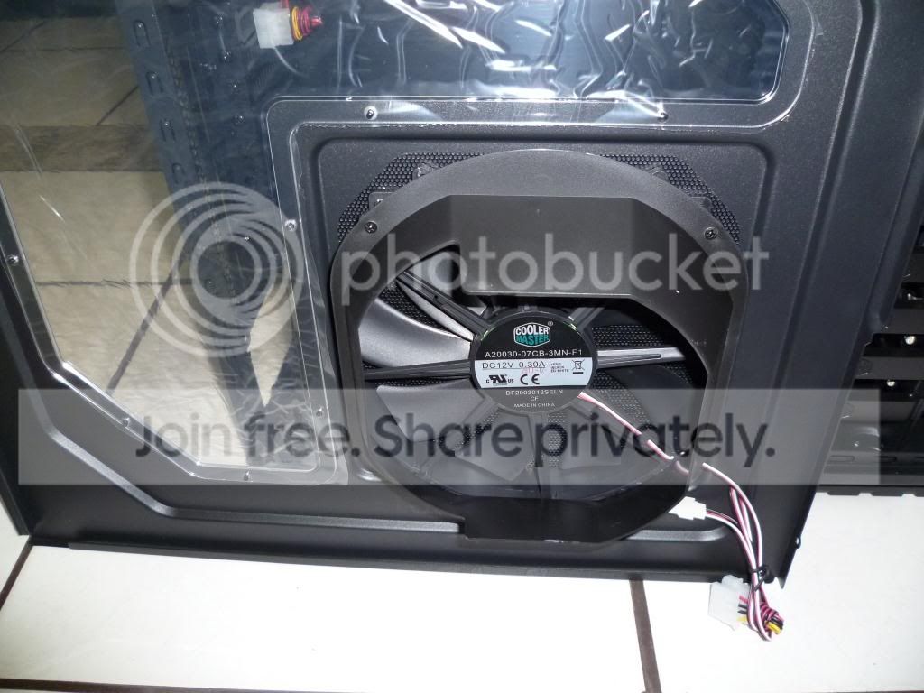

• Dificuldade extrema em instalar a ventoinha superior que é opcional (a de 200mm), pois o cabeamento do gabinete encavala por cima da ventoinha, impossibilitando fechar a tampa superior;

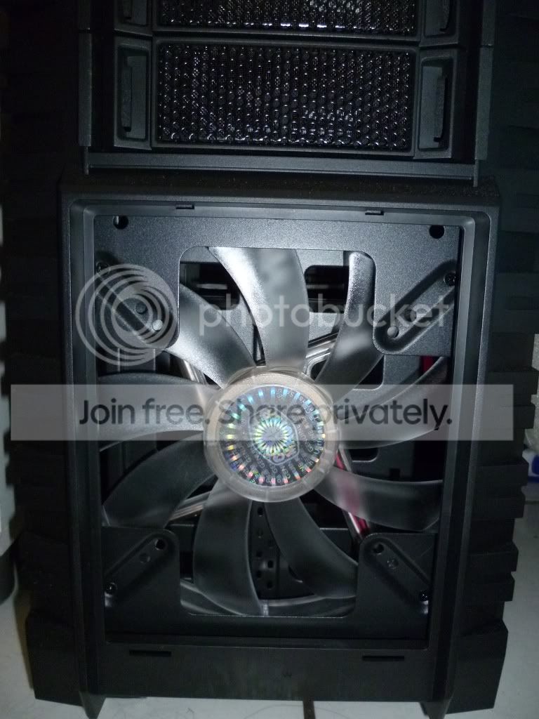

• Impossibilidade de substituir as ventoinhas de 200mm por 120 ou 140mm; A ventoinha frontal oferece essa possibilidade com apenas UMA de 120 ou 140mm... Ridículo;
• Abertura da bandeja da placa mãe não é suficiente para instalação de todos os coolers em todo o tipo de placa mãe. Com a placa mãe P8P67 PRO, tive que desmontar a placa mãe para instalar o cooler Hyper N620... Inaceitável! Vide a última foto entitulada "Conclusão";
• Filtros de poeira presos entre a ventoinha e a chapa metálica. Essa é a pior! Se quiser limpar, tem que desmontar tudo. O filtro frontal é impossível retirar! É instalado entre o sistema mesh (grade) e a carcaça plástica (desanimador...);

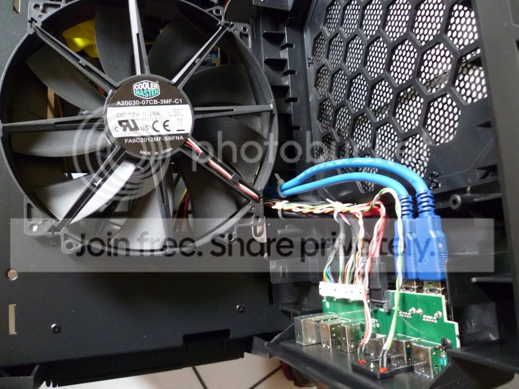

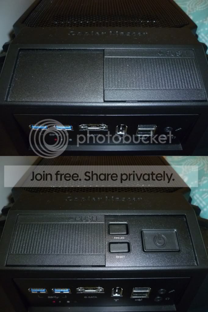

• Portas USB's 2.0 muito próximas, impossibilitando a instalação de dispositivos mais "gordinhos";

• Baias Hot-Swap (Além de não ter refrigeração - minhas HD's estão em 45ºC), VGA Bracket, Duto de Ar Extra sem sistema tool-free. Custava bem mais caro se disponibilizasse mais parafusos de dedo (+ R$ 70,00 - Que horror! - Estou satirizando);
• Há a impressão (porque estão instaladas no teto, lado a lado) que as ventoinhas de 200mm do meu ex HAF 922 tem maior fluxo de ar (CFM) que as do X, até porque a do 922 utiliza 0,30A e a que veio no teto do X, 0,28A. Não era para ser o contrário?
• O Led frontal quase não dá destaque, devido ser instalado na ventoinha de 230mm e a mesma se localiza mais ao fundo do gabinete, ao contrário do HAF 922. Ainda bem que odeio leds. Troquei as fans do Hyper N620 por causa disso e ruído;

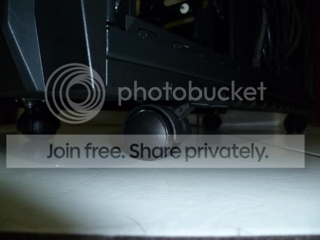

• Trava das rodinhas apenas em duas. Como aqui é piso frio liso, não resolve;

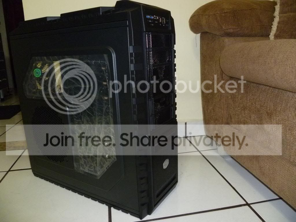

Lateral Interna c/ Tampa e Altura

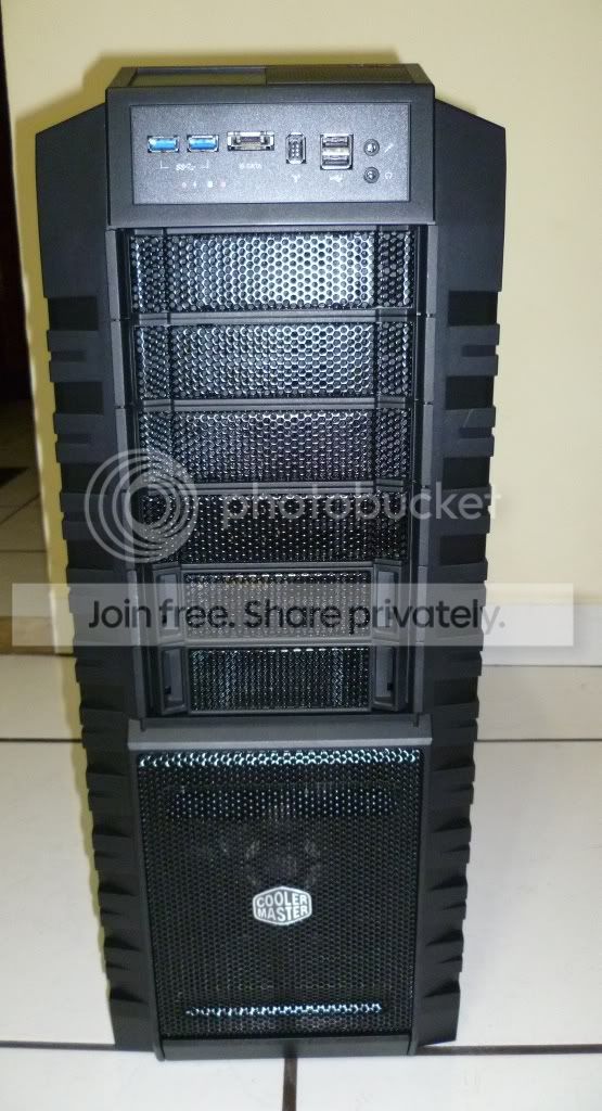

Frontal
Painel

Sistema Hot-Swap

Ventoinha Teto
Fan Frontal
E a Tampa da Vetoinha Frontal (Repare que o filtro não é destacável)

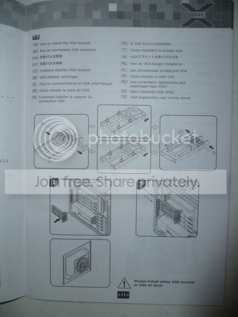

Manual VGA Bracket (Raridade na web)
VGA Bracket (Contribuição do amigo JuanMarkus777)
Manual Duto Ar Extra para VGA
Duto de Ar Extra para VGA
Problema da Instalação da Ventoinha Extra de 200mm Sob a Passagem de Cabos do Painel Frontal:

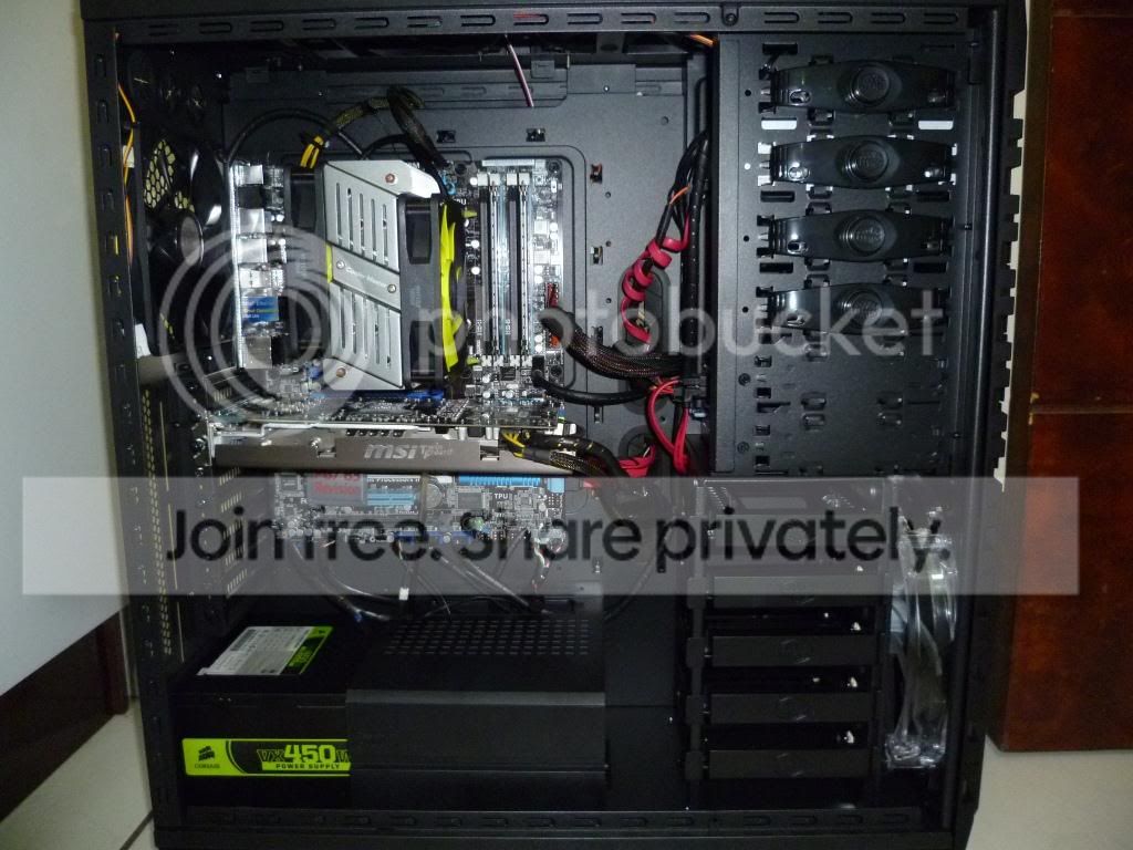

Visão Completa Pós Montagem

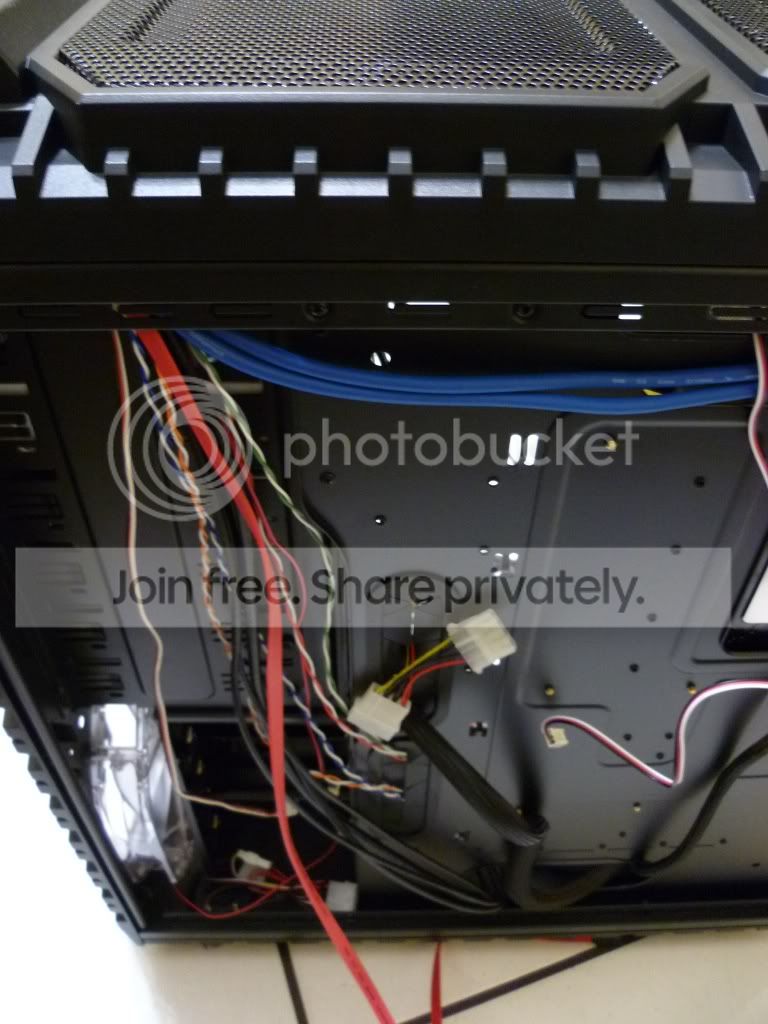

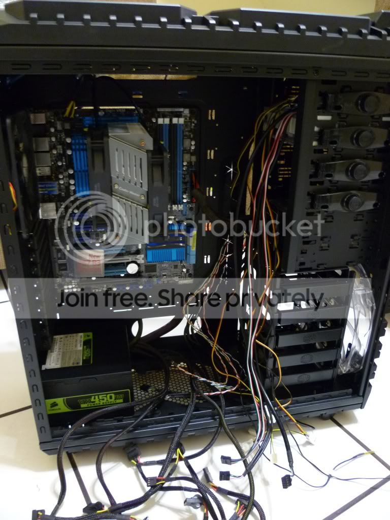

Agora, se dá o início do Processo de Montagem:
Gambiarra Aprovada pela Cooler Master (que eu retirei, claro!):
Tanto de cabos proveniente do gabinete:
Conclusão (24 horas depois):
Claro, confesso que a organização não está perfeita e ainda tem que ajeitar algumas coisas na parte traseira. Na frontal, olhando para os componentes, já não dá pra melhorar muito, visto que tenho um controlador multifunção da Akasa, o All in One II e uma fonte não modular, então não dá pra fazer milagres! Outra coisa que quero acrescentar... SE QUISER COMPRAR UM GABINETE DESSA LINHA, JAMAIS COMPRE FONTES DE CABEAMENTO CURTO (COMO OS DA OCZ 500W SXS2, POR EXEMPLO), POIS JAMAIS VAI CONSEGUIR QUALQUER TIPO DE ORGANIZAÇÃO NEM PARECIDA COM ESSA, visto que os cabos fluirão por cima dos componentes!
Reparem que eu retirei o cabeamento USB 3.0 e aproveitei uma placa PCI USB 3.0 que veio com a P8P67 PRO da Asus. Fixei-na traseira do gabinete, aproveitando as portas frontais e também as portas traseiras, pois não inviabilizou a utilização, dando um melhor acabamento no lado externo do gabinete.
Bem galera, está aí. Críticas, comentários, elogios que se sigam ao decorrer do tópico!

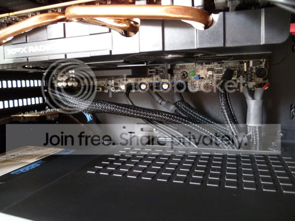

REORGANIZAÇÃO DE CABOS COM INSTALAÇÃO MALHA SLEEVE E RETIRADA DOS FILTROS DE POEIRA:

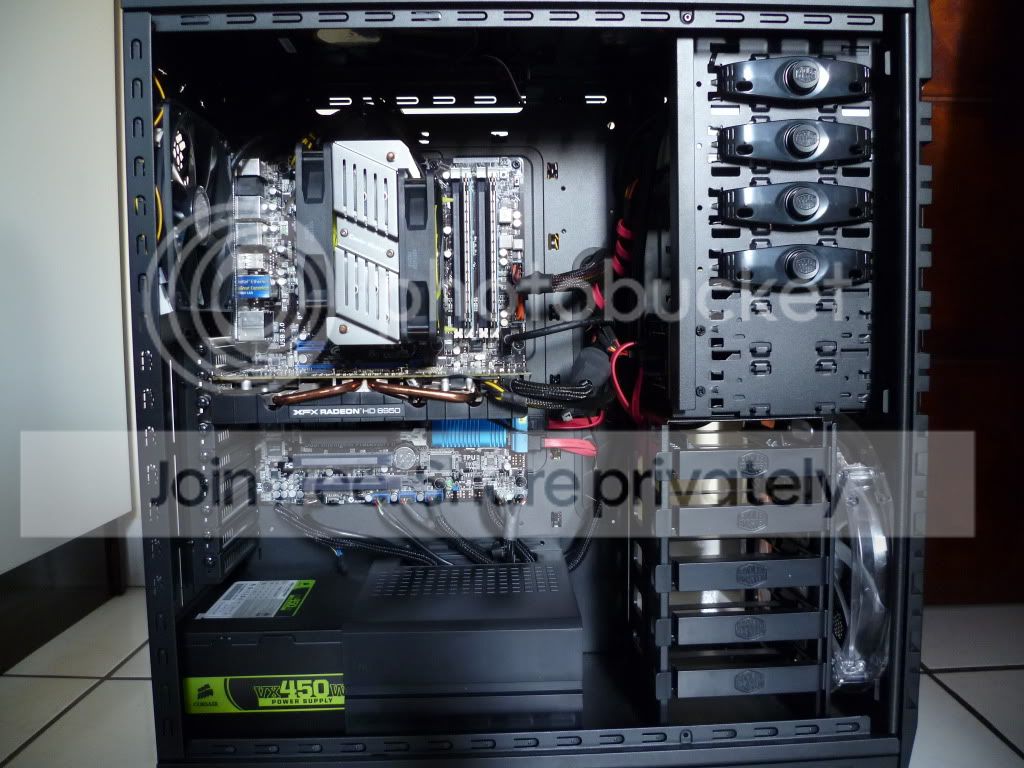

Bem, como comecei a observar que poderia organizar melhor o case, comprei malha Sleeve e instalei. Havia feito essa organização no gabinete do meu amigo e ficou excelente, então comprei pra mim e fiz também!
Uma das coisas que mais gostei e o acabamento ficou perfeito para uma gambiarra, pois os Heat Shrink Tubing (vende na Justshop) só tinham em 1/2", o que já é gigante para o cabeamento do pc... Só me restou cortar, colar com superbonder e dar o acabamento retrátil com o secador... Ficou muito bom! Reparem também na qualidade das fotos, onde vendo aquele tópico de como fotografar no Overclock.net, estou conseguindo melhorar as fotos, vejam:
The New X-Machine:
Organização de Cabos:
Filtros de poeira atrapalham bastante o desempenho da ventoinha. Digo que em 50% devido aos testes que fiz! Se quiserem façam o teste arrancando o filtro da ventoinha lateral e vão perceber a diferença. Derrubou em 4ºC a temperatura do chipset da ponte norte apenas com a retirada do filtro.
MAS CUIDADO! Após a retirada do filtro, não é possível instalar o filtro novamente, a não ser desamassando a tela Mesh, o que pode danificar o gabinete se não tiver cuidado. Para retirada do filtro, tem que fazer como na foto e puxar com bastante força, pois a tela é flexível em nylon.
Como retirar o filtro de poeira sem amassar a tela Mesh e danificar o gabinete:

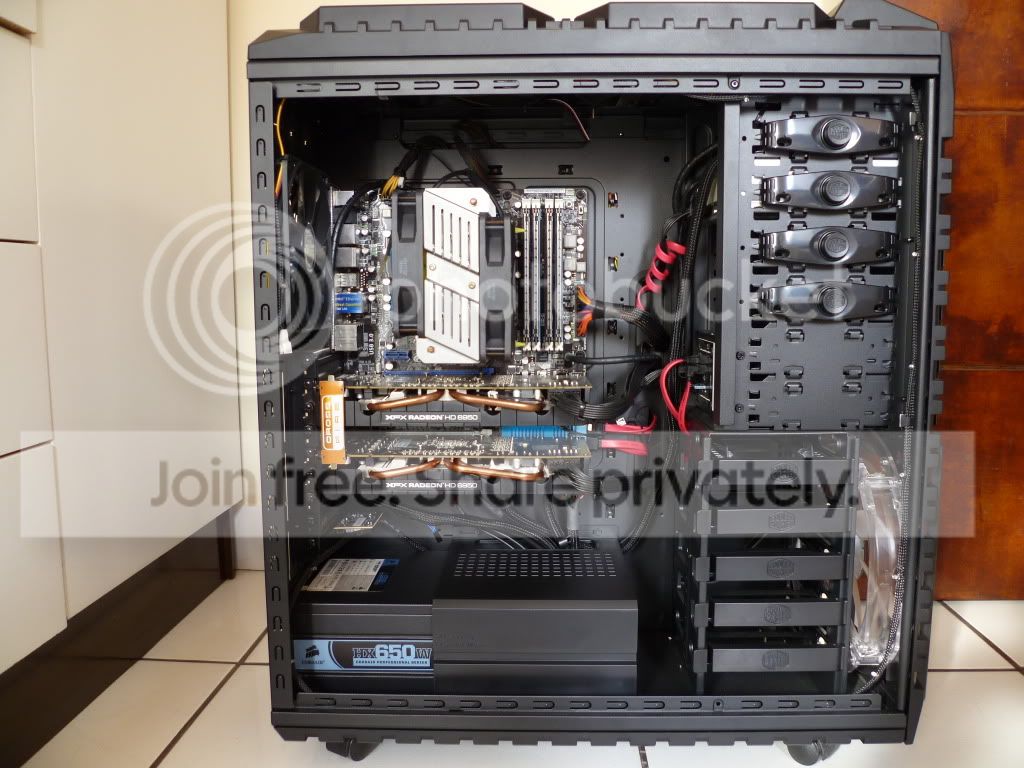

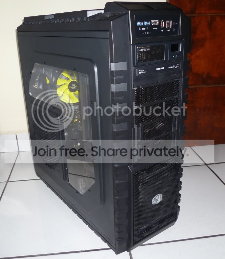

Aqui vai uma atualização do tópico com o Crossfire de HD 6950, troca da fonte por uma Corsair 650HX, adição de mais dois pentes de memória de 2Gb da G. Skill Eco Series e instalação do Kit Sleeved Red da NZXT.
Visão Lateral - Montagem Completa:

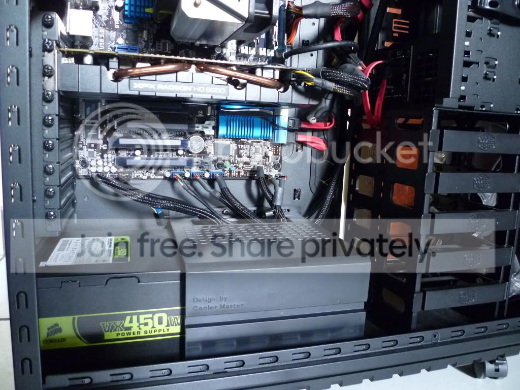

Foco na organização dos cabos Front Panel feitos manualmente em "Sleeved" por mim:

Eu faria a mesma coisa que você fez com aqueles cabos azuis USB 3.0. Ainda bem que a sua placa-mãe tem aquele adaptador.

O fan lateral, a painel frontal, o hot-swap pras baias. E o duto de ar para as VGAs? Você sabia que ele foi desenvolvido junto com a Nvidia para aumentar a refrigeração das mesmas? É isso mesmo. Estou bem informado, pois afinal de contas já li muita coisa do HAF X.

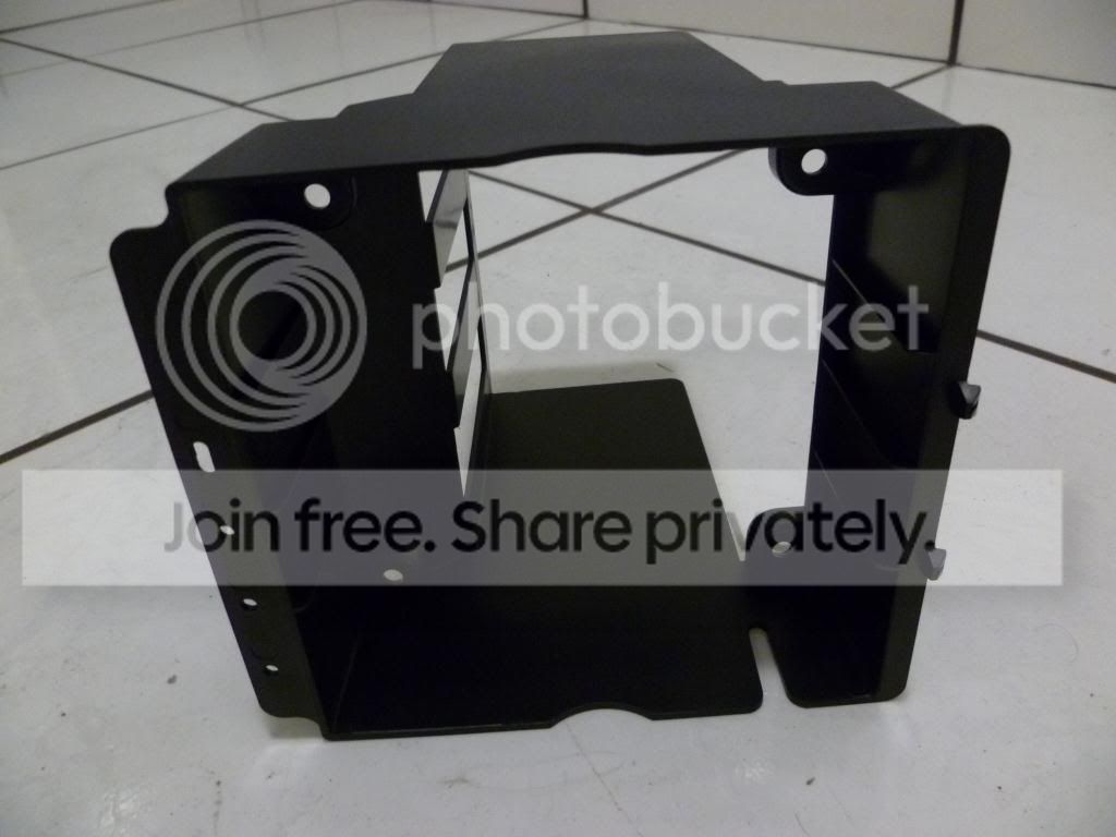

Eagle, tentei ver como se instala a ventoinha naquele duto, que pode ser movido para cima ou para baixo, e não consegui encontrar nenhuma foto.
Achei muito interessante esse duto.
Pow, Juan! Não tivei foto do duto e nem do VGA Bracket, porém como houve uma foto no primeiro post duplicado, vou tirar e acrescentar depois... Porém sua dúvida encontra-se na foto do manual. Foto rara na web... Instruções de como instalar o duto e o VGA Bracket...

Seu gabinete ficou extremamente organizado.... O meu parece um ninho de gato por dentro rsrsrsrsrsrsrs. mas não tenho problemas de refrigeração, afinal, uso 7 fans de 120mm. Na próxima desmontagem que eu fizer, vou usar suas fotos como referência para organizar os fios internos.

Grato mais uma vez, Hugo! Sobre essa organização, aprendi no tópico oficial do TT V3, criado pelo meu amigo GreatWalker.
Sobre o Painel do Power/Reset, achei ótimo o do X devido aquela proteção em forma de estojo... Achei Classe A!

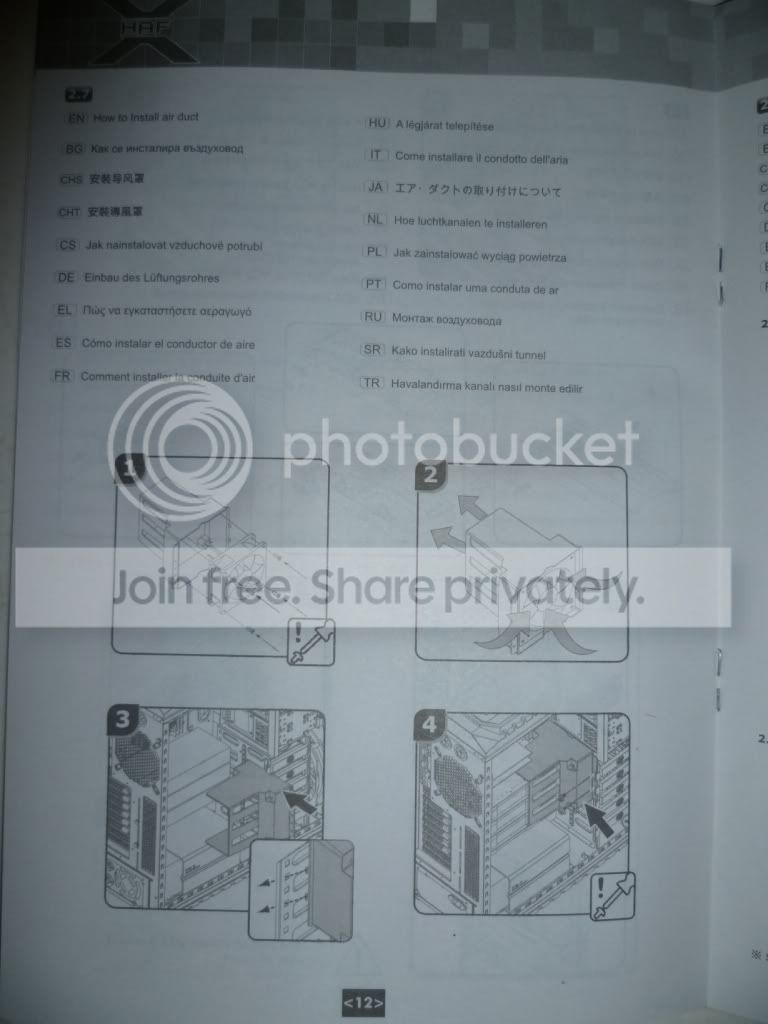

Eagle, deixa dar uma mãozinha? O que é que eu não acho quando quero?
Tentei baixar o manual do HAF X, mas lá está uma tristeza, então...mãos a obra:
O duto:
O VGA Bracket:

Agora o manual eu já tirei as fotos do VGA Bracket e do Duto, você não viu as fotos? Está lá...
Abraço!
Beleza! Valeu, Juan!
Mas de qualquer forma, já tinha tirado as fotos... Vejo que como o review começou, tem que terminar... Hehehe! Mas acho que vou incluir essa foto do VGA Bracket lá, visto que não irei instalar... Farei uma foto paralela...

:D Do manual deixei passarrrrrrr....Sabe como é, né? Fui abrindo as outras fotos que acabei pulando as do manual. Falha minha, mas nem tanto assim. Tubo bem, uma gafe de vez em quando ninguém irá reparar. Ou irá?

Hehehe... Sem problemas, Juan! Sem problemas... Incluí essa foto da VGA Bracket montada. Ah... Incluí também uma foto dividida do painel que havia esquecido também! Está no primeiro post...
Abraço!

Venho aqui compartilhar com vocês minha experiência com o haf x.
Comprei ele junto com meu Coolermaster v8 ( antes eu usava asus vento m1 + cooler box AMD ) e veja as temps do processador:
vento + Cooler box / hafx - v8
IDDLE: 50 / 35
FULL: 65~70 / 50~55
VGA:
Iddle: 55 / 40
FULL: 80 / 65
Conclusão:
Com a organização dos cabos e a temperatura menor dentro do gabinete, melhor e muito na refrigeração da VGA e ajudou também o Coolermaster v8 que sofre com meu phenomzinho consumindo 125w.
