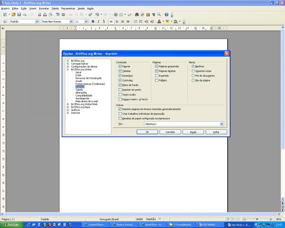

No Menu Ferramentas item Opções tem que estar sinalizado que figuras, tabelas, desenhos, etc.. deverão ser impressos..
Segue desenho para visualizar..

A configuração da impressão pode estar errada. Tente verificar a configuração da impressora, a página deve ser o mesmo tamanho, ou o BrOffice não imprime corretamente.
