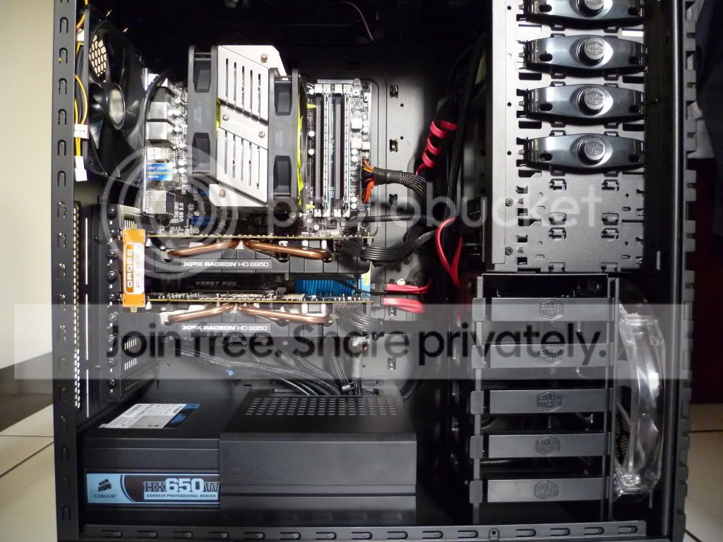

ola pessoal! Tambem possuo um gabinete deste, os problemas são os ja descritos, mas o problema dos cabos, os cabos de audio e usb curtos, são um dos principais problemas. O preço é bom acho um ótimo beneficio, mas com o tempos com a adicão de mais hardware vai ficando apertadinho, meu water cooler antec 620 que é pequeno ficou bem apertado, bloqueo uma fan, mas é um gabinete que tem um ótimo fluxo de ar.
vão as fotos do sistema...
aqui sem placa de video.
com a vga e o water
o filtro eu coloquei para diminuir a poeira
a organização dos cabos ja fiz umas trez vezes para chegar do jeito q esta.

É Bolinhya... É uma pena esse erro de projeto frenético que ocorreu com os cabos Front Panel... Detalhe que a CM nem pensou...
Ficou muito boa a organização embora esteja com um WC... Pra ficar perfeito, eu só instalaria o WC de forma que as mangueiras ficassem passando por cima e não sobre a VGA, instalando o radiador ao contrário. Tiraria o filtro de poeira que bloqueia o fluxo de ar e também aquele exaustor PCI próximo a VGA... Que aliás, não entendi, visto que o cooler da 6790 também injeta ar frio no dissipador, fazendo sucção... Duas ventoinhas fazendo extração de ar uma próxima da outra?
Bem, mas tá muito boa a organização para o que tem no interior... Bem organizado...
Abraço!

Fala galera, beleza?
Aproveitando o excelente tópico do eagle vou postar aqui as fotos do meu pc com o mesmo gabinete (Elite 430 Black).
Bom, essa foi minha primeira vez que comprei as peças separadas e montei meu próprio computador, então, perdoem os erros de montagem....rsrsrsrs.
Colocando a placa mãe:
Passando os fios do Front Pane:
Aqui já com o HD/Fonte/DVD:
3 Fans fazendo a retirada do ar quente:
Bagunça:
Com a Placa de vídeo:
Produto Final:
Antes de ligar fiquei com aquele receio de ter esquecido alguma coisa, rsrsrs.
Mas aparentemente está tudo ok!
Qualquer dica será muito bem vinda!!!
Queria alguma opinião na seguinte questão:
Estou pensando em colocar o fan da parte de trás (preto, na 3ª imagem) jogando o ar pra dentro do pc.
Ele jogaria o ar frio diretamente no processador.
E para retirada de ar quente ficaria os 2 fans da parte de cima do PC.
O que acham??
Lembrando que já existe 3 fans jogando ar frio (Frontal, Base, Lateral)
porém o lateral e o da base estão pegando praticamente só a VGA, que impede a chegada do ar no processador.
Valeu!!
Abraços!!!
Abraço!
O radiador inverti realmente ficou melhor. o fan slot coloquei so pra tampar o buraco pois arranquei a lata q tampa, para testar a placa de video. o filtro para mim não compensa tirar pois, a poeira aqui e difícil, pretendo colocar outro filtro so que com um fan com maior fluxo de ar.
