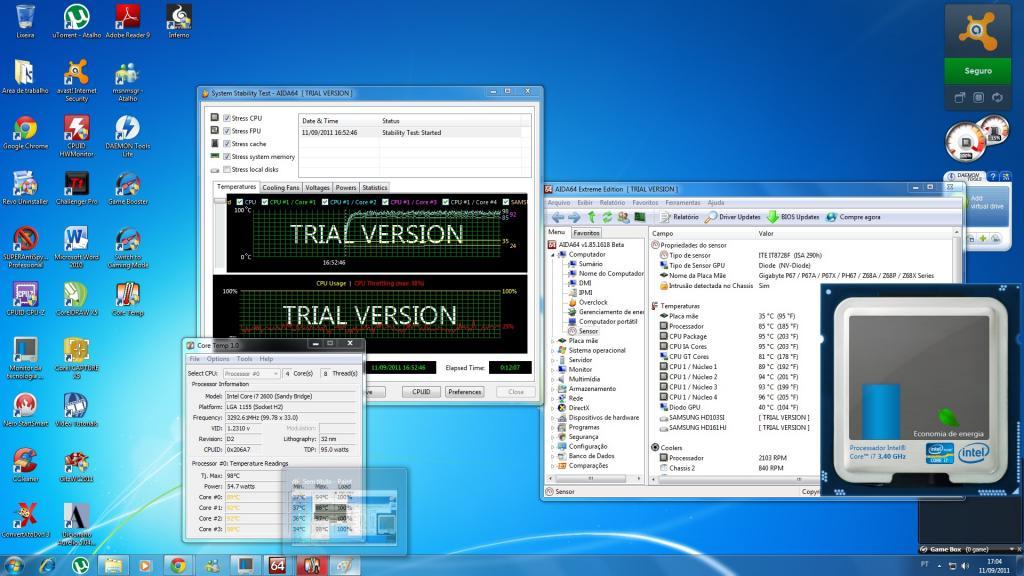

Bom problema é o seguinte. na area de trabalho meu processador i7 2600 fica numa boa ocm 32 a 38 graus sendo q sempre ofi assim e quando abro algum jogo ou até mesmo converte um filme onde o processadoe de 1.5 do modo econômico vai para 3.7 ele ficava em 50 no maximo, da noite pro dia fui liga a maquina e agora ele nom odo econômico fica entre 40 / 50 e a 3.7 ele chega a quase 89, alias as vezes chega a 89. passei pasta termica e o cooler é o normal q vem com o processador e fica entrono de 32rpm segundo o CPUID Hardware Monitor. Á também usei o aida64 e ele diz a mesma temperatura porém a rotação da fan é de 1115 com 30cº e quando chega a quase 89 fica com 1545 a rotação.
