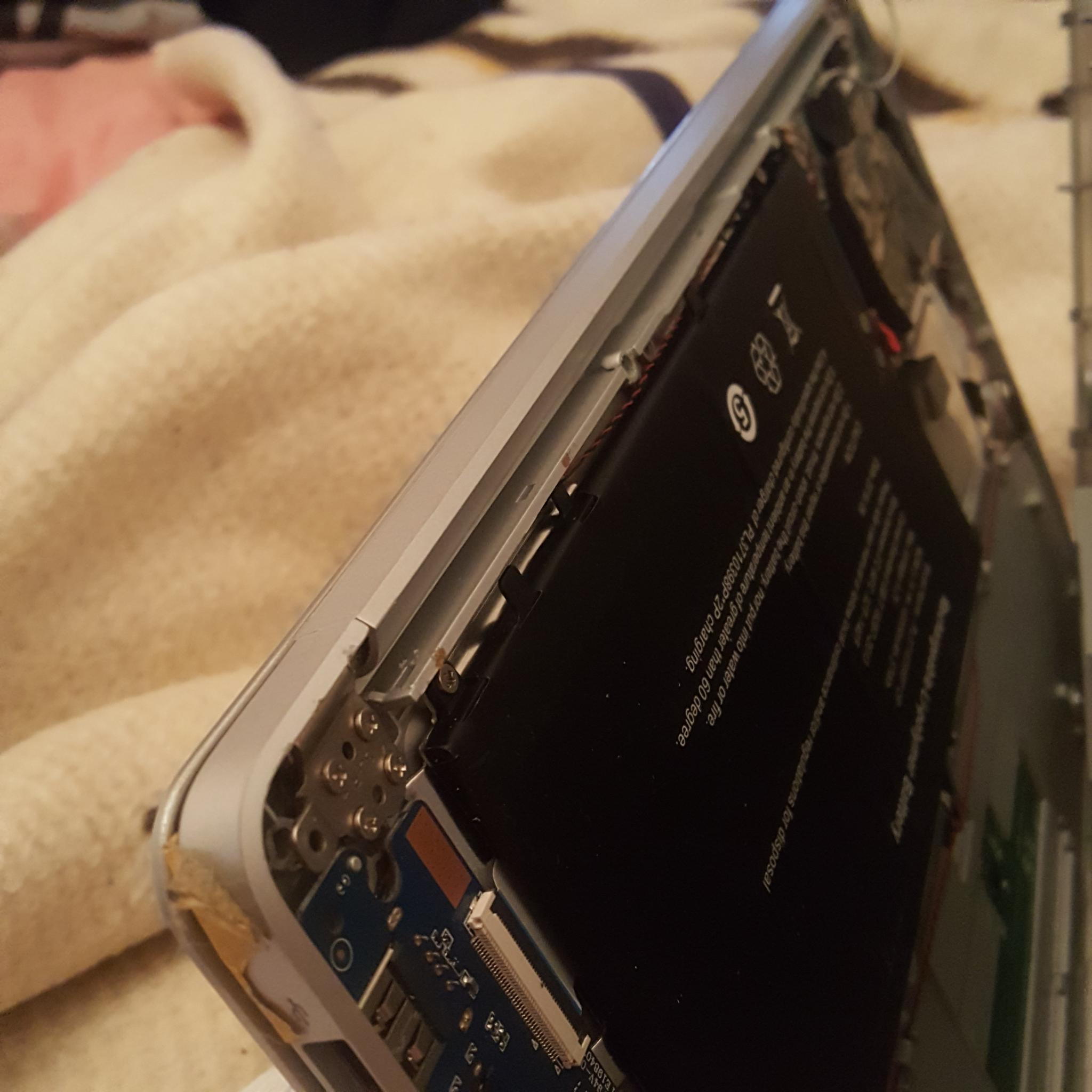

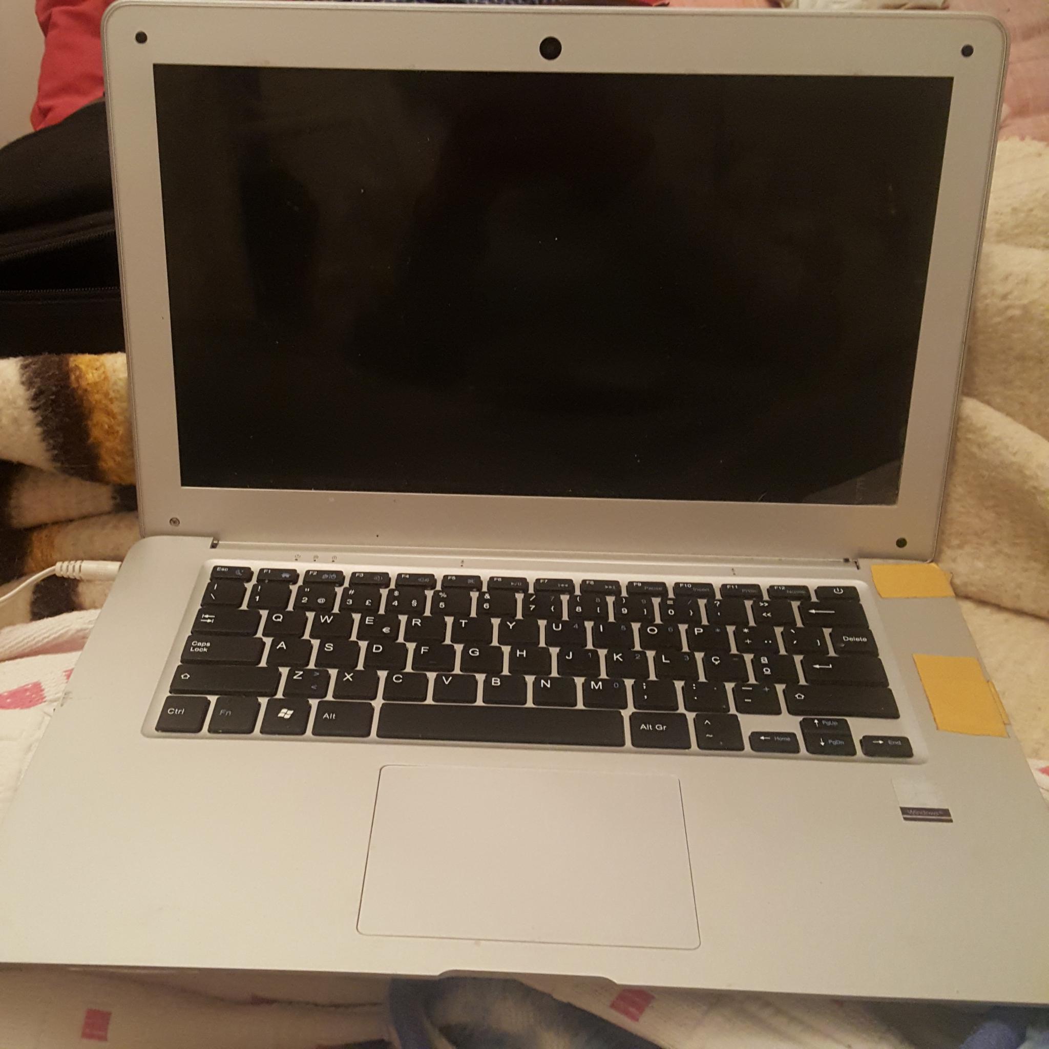

Olá, eu sou Portugal e preciso da vossa ajuda. Não sei ainda à salvação para o meu portátil, mas vou tentar. Então eu adormeci com o meu portatil ligado em cima de mim e ele caiu, e depois ao acordar ele vi que ele estava no chão e ainda estava ligado, eu desliguei-o e ao fechá-lo a tela dele saiu toda e só ficou o teclado mas eu consegui por porque também não era a primeira vez que a tela saía e ponha de volta, mas desta vez ao por ele não ligou mais. Eu acho que ele não está totalmente estragado porque quando ponho o carregador ainda aparece uma luz vermelha de que tem de aparecer. Agora eu não o problema é da tela ou de dentro dele como a placa-mãe e outras coisas ou se o problema é dos dois. Por favor digam-me se o portátil ainda tem salvação ou se não tem e se tiver como tenho de fazer.
