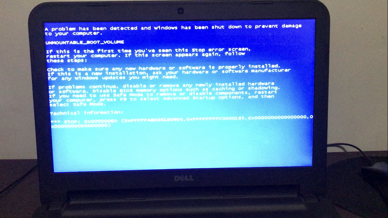

Então, estou sofrendo com este problema da tela azul. Porém comigo foi da seguinte maneira... Estava com o notebook funcionando normalmente, aí desliguei ele para ser utilizado na minha apresentação de TCC, e acabou q depois disso quando cheguei pra utilizá-lo, ele deu tela azul e solicitava q eu fizesse o Reparo de Inicialização ou iniciar o Windows normalmente. Mas não adianta iniciar o Windows normalmente pois ele da tela azul e fica reiniciando.

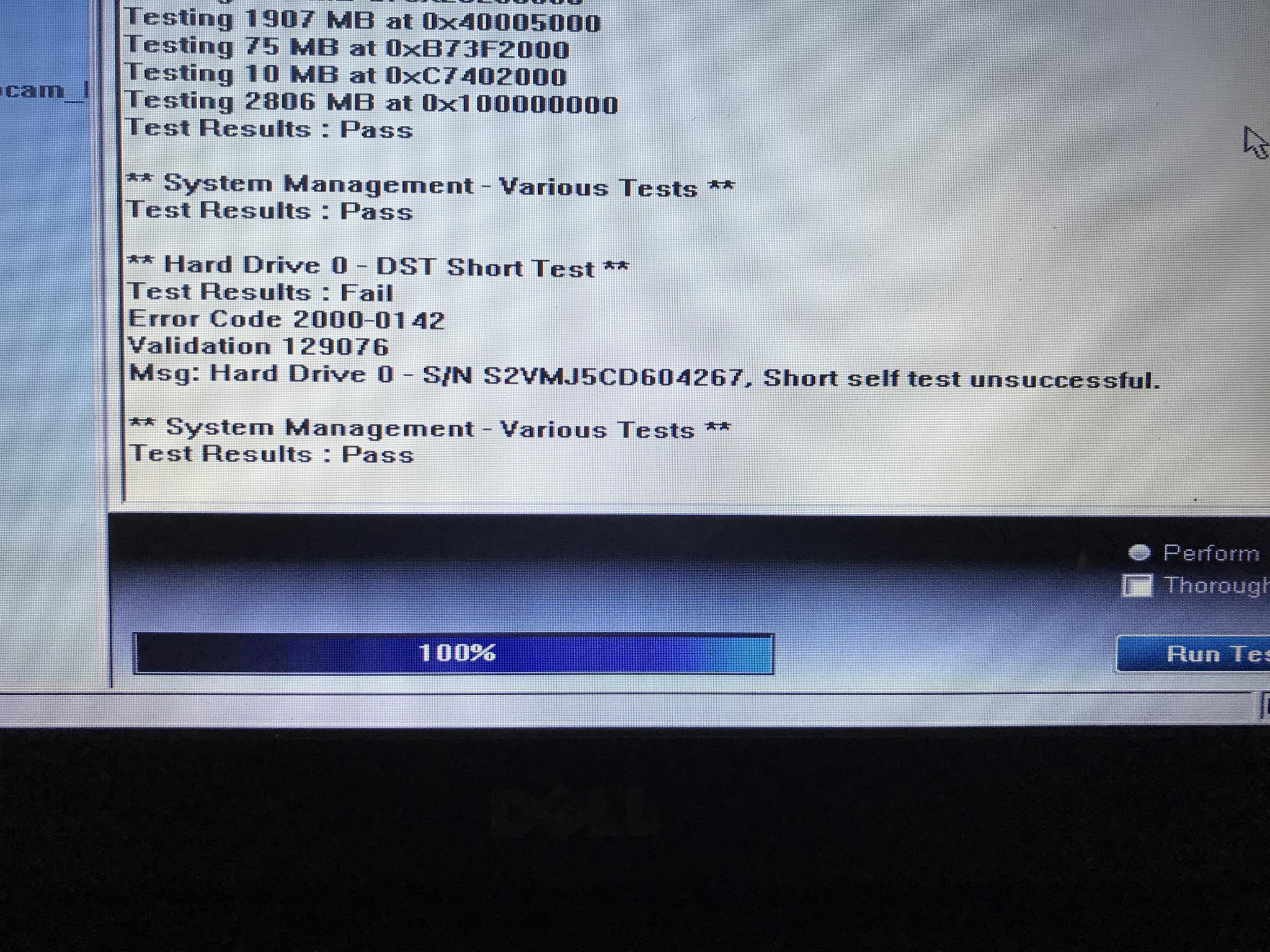

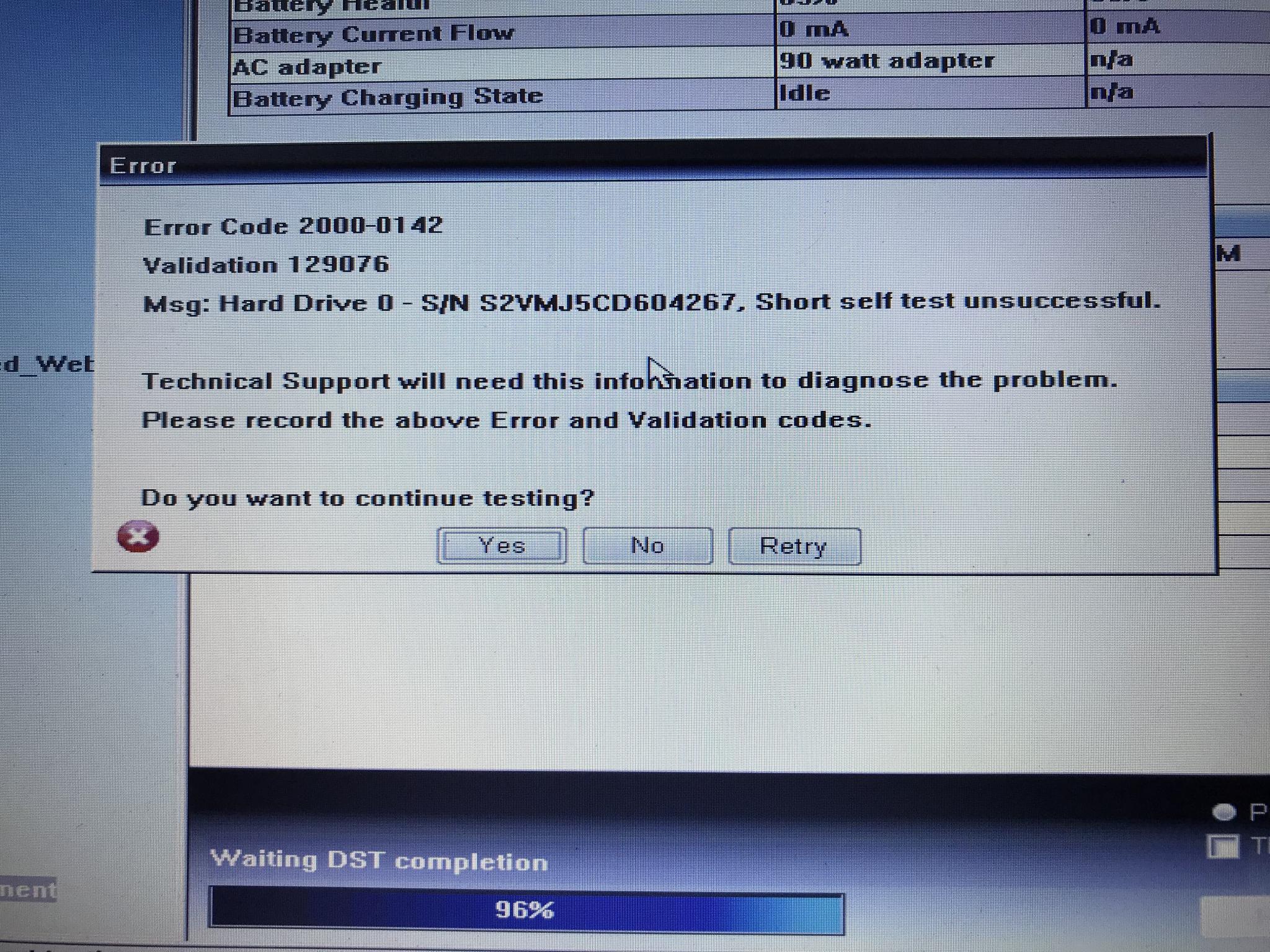

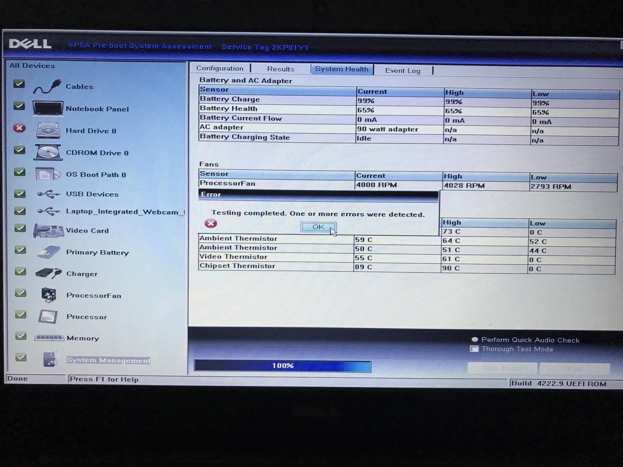

Meus testes no PSA mostram que o problema está no HD.
Error Code 2000- 0142
Validation 129076
Msg Hard Drive 0 S/N S2VMJ5CD604267, Short self test unsuccessful.
Technical suport will need this information to diagnose the problem.
Please record the above Error amd Validations codes.
As imagens do test estão logo abaixo...
CA512F62-AF43-4CA7-BA34-04CFE671376D.thumb.jpeg.a9dd95669bd13e317783688c94e6a671.jpeg7984DC36-0570-4566-AA28-4681DA9376AC.thumb.jpeg.82b74d320ccfe62b839db0c4d12ca011.jpeg1E25CE50-4C94-475D-ABFA-3FC7AA72D6E5.thumb.jpeg.9cd7cc4dc264c2b78732251a57ebae82.jpegNeste caso devo formatar meu HD??
