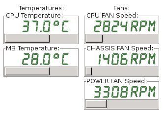

Jorno... objetivando um over um pouco mais forte, então, com meu antec Kuhnler 620.
Porém, antes durante o folding, tive um travamento.
Em windows, no folding não tive problemas (não no mesmo tempo)
as configs atuais
no anexo, as temps em idle, com 25º de temperatura ambiente
Estou refazendo o over.....
mantive tudo como sugeriste, apenas alterei nas memos o comando para 1T de rate, visto que, conforme o cpu-z, duas memos aceitam ele, e duas não tem menção. E vi, também, que algumas memos podem ter problema
porque estou fazendo isso? porque estou com problemas de folding. Na hora de enviar, trava. Daí depois reinicia, volta..... mas perdi a mãe das WUs nisso (projeto 76xx, 11 mil pontos)
se eu rodar o memtest, nada é pego, mas.... se eu setar o memtest para detectar a memória, dá um monte de vermelho e trava.......
a bios 2301, a mais nova, não presta, em definitivo. Talvez seja o comand-rate, mas fica uma verdadeira :priv:
voltei para a anterior...... seguem testes.
Estranhamente estou com uma leitura bagaceira na pilha da cmos... cheguei a trocar achando que era defeito, mas a pilha é nova, e a leitura é a mesma, vá entender.
Tive de apor um fan em cima das memos, também. Deu mais estabilidade em épocas de 35º de temp ambiente......
vou deixar o folding comendo agora, vamos ver se melhora, ou se não trava, pelo menos
