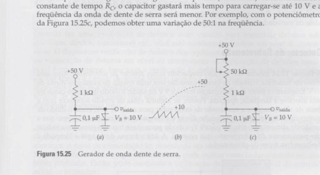

Há um certo tempo, eu ando tentando construir um oscilador de onda triangular pra fazer uma experiência: a onda produzida pelo oscilador irá passar por um transformador. Más a tensão induzida na bobina secundária do trafo, é igual a post-973096-13884962614954_thumb.png (fonte: wikipédia http://pt.wikipedia.org/wiki/Lei_de_Faraday-Neumann-Lenz)
E na forma de onda triangular, essa onda no circuito secundário seria uma onda quadrada. Será que dá certo?
O circuito oscilador que eu usei é baseado no da figura abaixo, que é um oscilador dente de serra que usa um SCR como diodo de quatro camadas:
Que aparece no livro de eletrônica do Malvino, 4ª edição, volume 1, Página 686. Tudo que eu fiz no meu circuito que difere deste, é que no meu o resistor foi colocado depois do nó ( diretamente em série com o capacitor). Más algo deu errado, e as medições no meu multímetro forma muito estranhas. O que vocês acham que deu errado? Será que é o multímetro que não é apropriado pra esse tipo de onda? Ou não deu certo mesmo? Se não deu certo, alguma sugestão para fazer o gerador de onda triangular ou dente de serra?
Vale lembrar que multímetros que não são True RMS não medem ondas diferentes de senóide corretamente, pode ser isto.
Você tentou também o circuito igual estava na figura lá?
