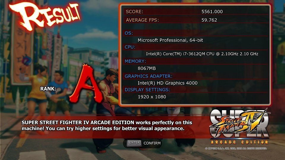

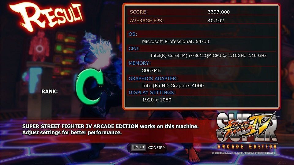

Eu fiz um teste usando o PlanetSide2 usando a intel 4000 e depois a radeon 7700 e o resultado foi o mesmo...
Fiquei na duvida se realmente a radeon estava entrando em operação...
