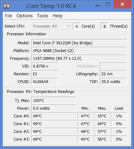

30 graus amigo
Esse print eu tirei ontem e estava batendo essa mesma temperatura ambiente.
A menos que alguém diga alguma coisa diferente, me parece que está normal; pelo menos no que se refere a temperatura sem o overclock.
Tem alguns graus de diferença, mas pode ser porque meu note fica elevado devido a inclinação do Notepal.

Temperatura do notebook aqui
Temperatura ambiente 30graus, usando a base cooler master notepal X3
Essa temperatura com a ventoinha do notepal desligada, correto?
sem ventoinha - nem muda muito porque a temperatura é baixa e tb é difícil postar uma temperatura certa porque muda o tempo todo o valor
Se olha no mim e max da pra ter uma boa ideia de como esta a temperatura
A temperatura max ta alta porque eu executei o kombuster, porque o note tava desligado se eu so tivesse dado um print a temperatura iria ficar muito baixa
