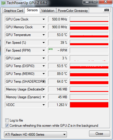

percebi que usando o programa GPU Z que a temperatura GPU memio está em 80 sem aplicativos abertos
diodo GPU está em 50 e o GPU shader está em 60.

tirei uma ss
a fan speed n mostra...
to achando q com certeza o problema é o cooler, quase 3 anos com o pc, nunca troquei nenhuma peça.
Ali na Fan Speed ta em AVG (average [média]). Clica em cima disso até sumir o AVG verde. Se ainda não mostrar a velocidade do fan, sugiro que troque o cooler, ou, se possível, de placa.
Ali na Fan Speed (RPM) ta em AVG (average [média]). Clica em cima disso até sumir o AVG verde, assim desabilita o cálculo de média e passa a mostrar em tempo real.
A sua GPU Temp não está TÃO alta assim (53ºC), levando em consideração que o cooler está em 39%. Placas ATI HD48xx modelo de referência costumam esquentar mesmo. Tenho uma HD4870X2 aqui guardada, em jogos costumava atingir 75-80ºC com o fan @ 70%. Um colega meu possui uma HD4890, fica em torno de 40-45ºC sem fazer nada com o fan @ 45%.

fan speed(rpm) continua n mostrando
o mais estranho mesmo com temperatura alta (80~90) o fan n aumenta a velocidade.

porque pelo resultados do GPU-z minha placa ta em baixa temperatura com exceção do memio.
GPU (DISPIO) 50º
GPU(MEMIO) 80º
GPU(shadercore) 60º
ta n ta estão baixa assim
