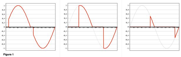

Olha, Faller, fiz o que tu me recomendou - como já disse - e meu novo Protetor Clamper chegou. Escolhi a versão sem contador de surtos. O fato é que mesmo com a polaridade da tomada correta, o Clamper continua apresentando ruídos esporádicos. Engraçado é que quando coloco ligam o chuveiro (ducha elétrica) na temperatura "pelando de quente", o filtro não emite ruído. ....
Normalíssimo, é só reparar a figura típica de uma senóide recortada por um dimmer, que é o elemento que regula a potência que a carga irá receber.
A figura mostra na curva vermelha como será apresentada a senóide a carga em três diferentes situações.
A bem da esquerda com o máximo de potência sobre a carga, a tal de pelando de quente se for um chuveiro.
A do meio que representa a maia boca, potência pela metade..
E a bem da direita que representa a mínima potência sobre a carga..
O responsável pela geração e propagação desse ruído é aquela descontinuidade aquela subida rápida da tensão, que é muito mais pronunciada a meia carga e nunca a plena carga..
Formas de onda no triac de um dimmer
Formas%20de%20onda%20no%20triac%20de%20u
No início e ao final da regulagem da temperatura da água a geração de ruído é muito menor pela descontinuidade ser menor.
