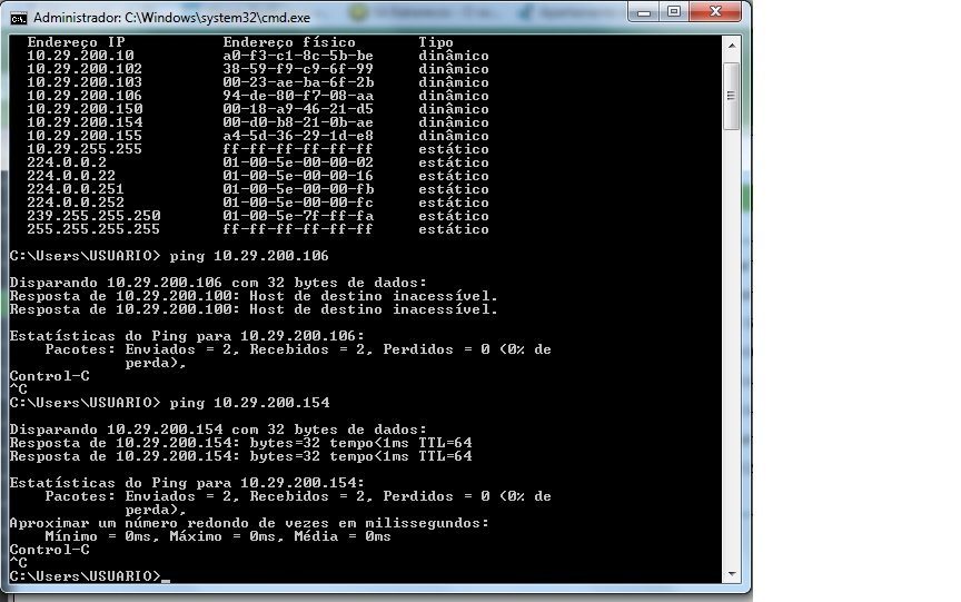

rode o comando no Prompt de comando  "arp -a " (sem aspas) e faca um teste de ping de ip por ip da sua rede..aos que derem resposta pegue esse ip e coloque no seu navegador. e o que dará certo, vai pedir login de acesso ao storage.

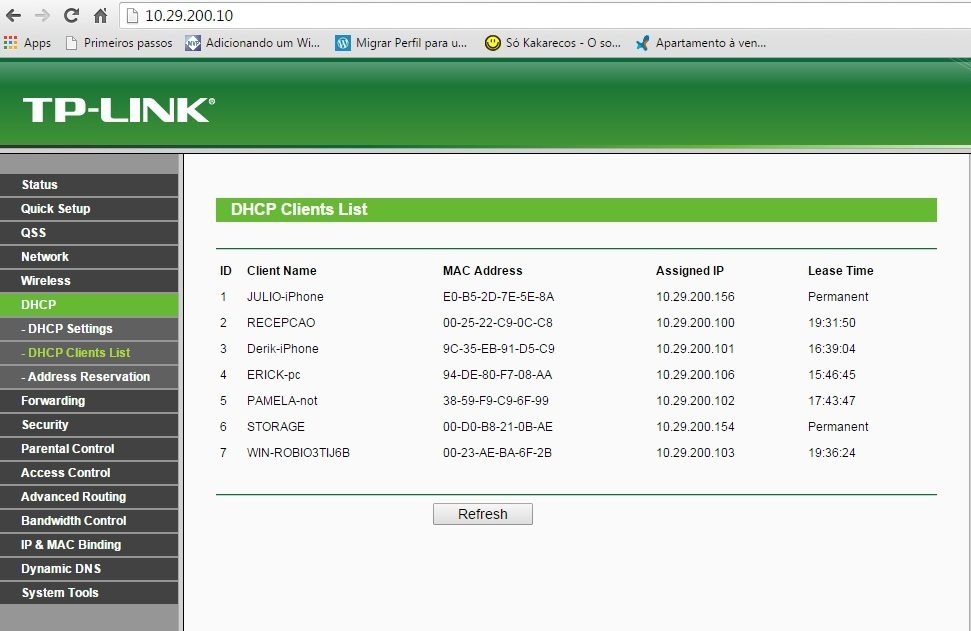

Acessar o router (o distribuidor de ip) e veja se ele apresenta um ip ou nome dentro das configuração de DHCP...
Com isso ficaria mais fácil de se localiza-lo.
REGRA BASICA....
alem de setar ip fixo no storage.. faça reserva do mesmo d no DHCP.

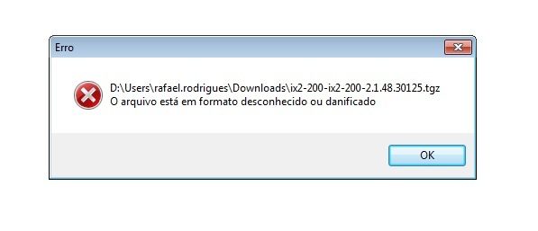

Então ate consigo fazer o download mais o arquivo acho que vem corrompido, baixa e td mais (consigo ate ver o tamanho do arquivo depois de baixado) mais quando tento abrir da sempre a mesma mensagem. Baixei de ate outros 3 sites a firmware mais da sempre o mesmo erro... Veja anexo.
Bom,
Esse arquivo aí você não vai precisar abrir, renomeia ele para " ix2-boot.tgz " e segue o procedimento que falei lá em cima.

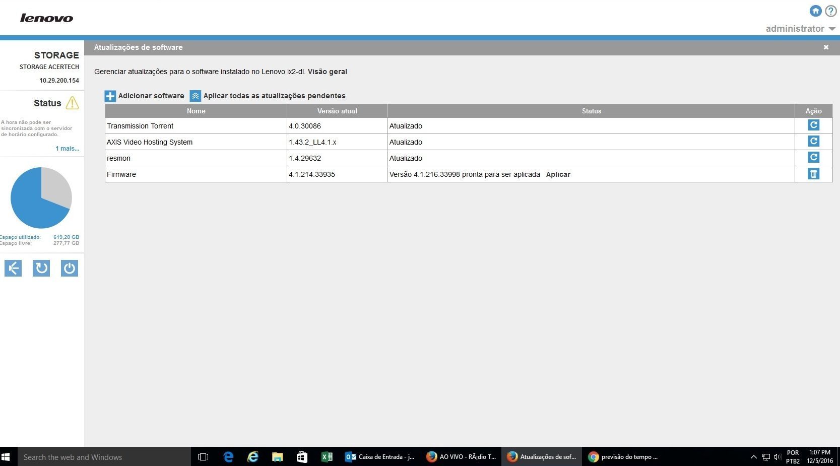

Acabei de atualizar o meu e fiz da seguinte forma com SUCESSO... com o arquivo baixado. renomeia ele, que no meu caso foi como " update " e pedi para buscar o arquivo e mandei atualizar... e advinha. atualizou certinho

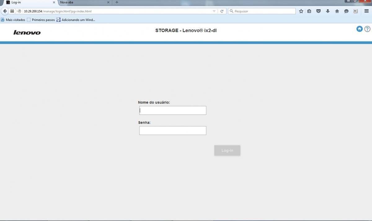

ja tentou acessar pelo ip, ou pelo nome (use o firefox, mesmo gerando erro de certificado, adicione a exceção e prossiga)
usando http ou https
qual o erro que da?
poste um print aqui pra gente ver ...
voce consegue acessar as configurações so aparelho, ou seja entrar dentro dele?

Jolao veja, a storage na rede eu ate identifico o IP dela mais se eu digitar ela na rede nao consigo fazer nada, da erro tipo de pagina nao pode ser exibida.

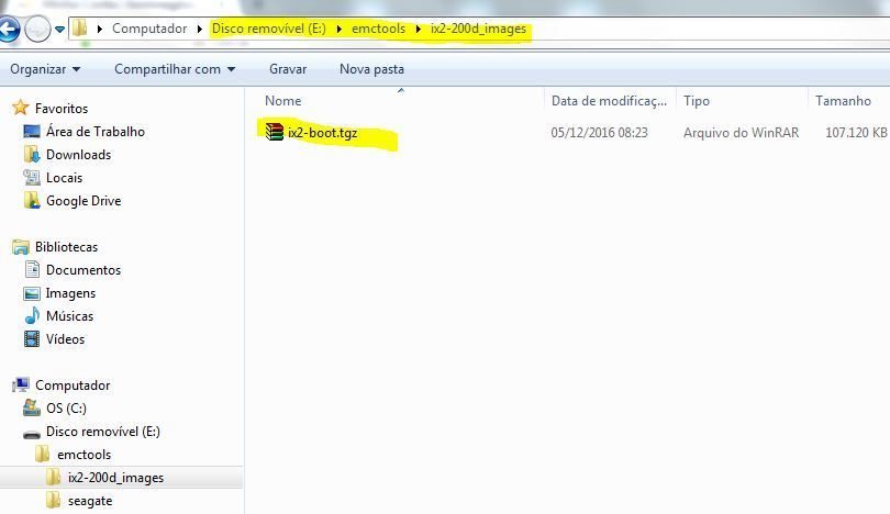

Confirma se seu pendrive ficou assim:
Ficou muito pequeno a imagem, não da pra ver.
Confere se ficou igual ao meu, pois assim que tem que ficar, pode apagar o que tiver diferente.
Esqueci de lembrar que precisa formatar o pendrive em FAT32 antes de instalar o programinha DriveFWUpdater-1.8 nele.
