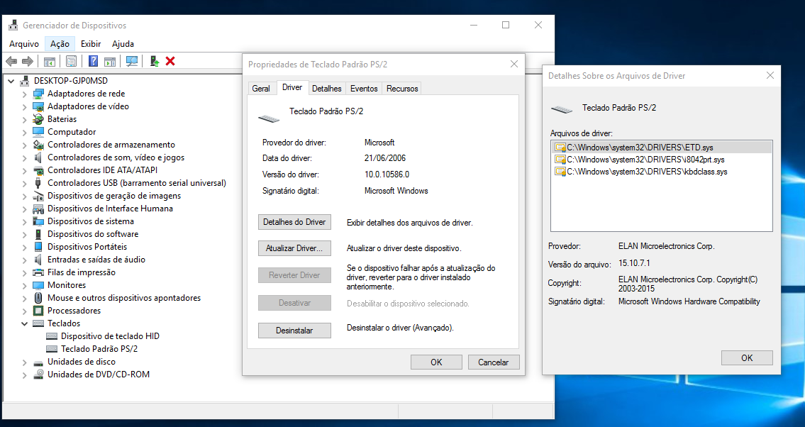

@Spectrum..!! Bom dia, então atualizando as informações!
     Lá no gerenciador de dispositivos não tem na da que indique problema, já atualizei os drives que encontrei disponíveis e
reinstalei o drive o teclado. Estou agora usando um teclado externo USB sem qualquer problema, funciona perfeitamente, ou seja o problema esta somente no teclado do notebook.
