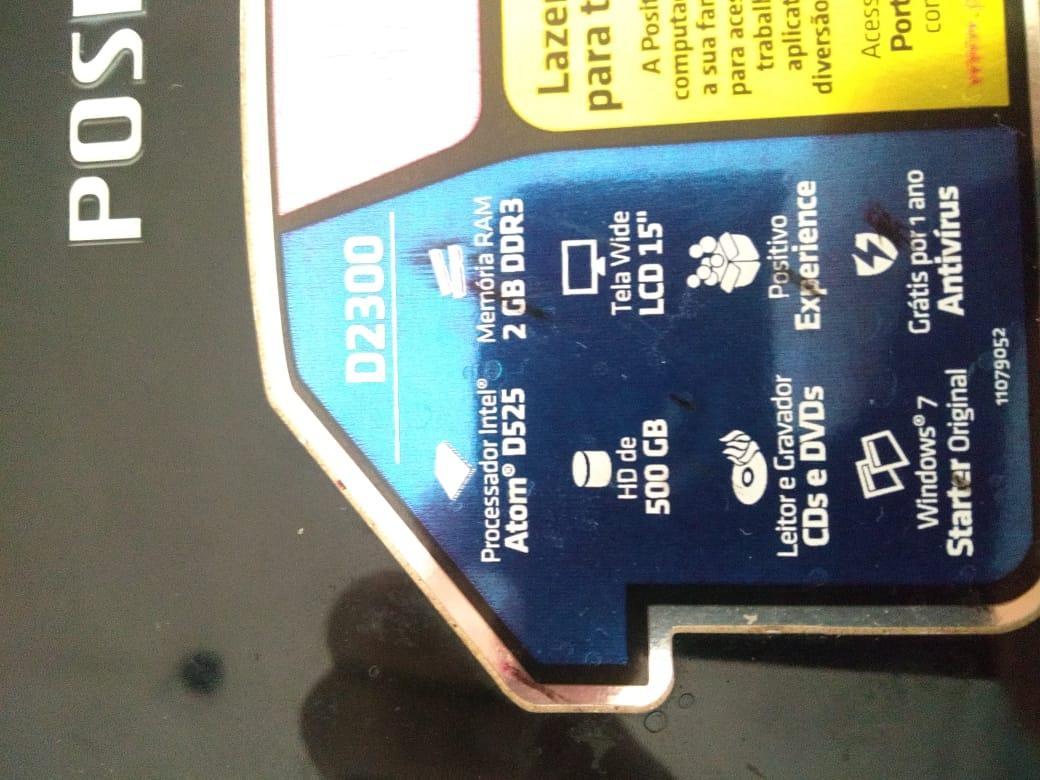

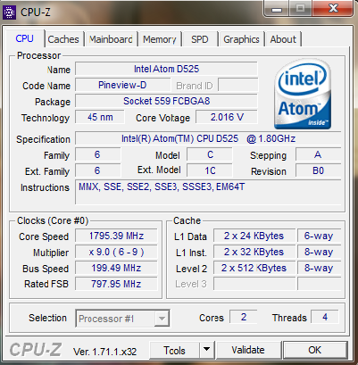

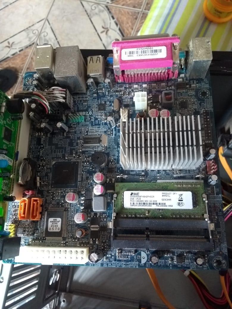

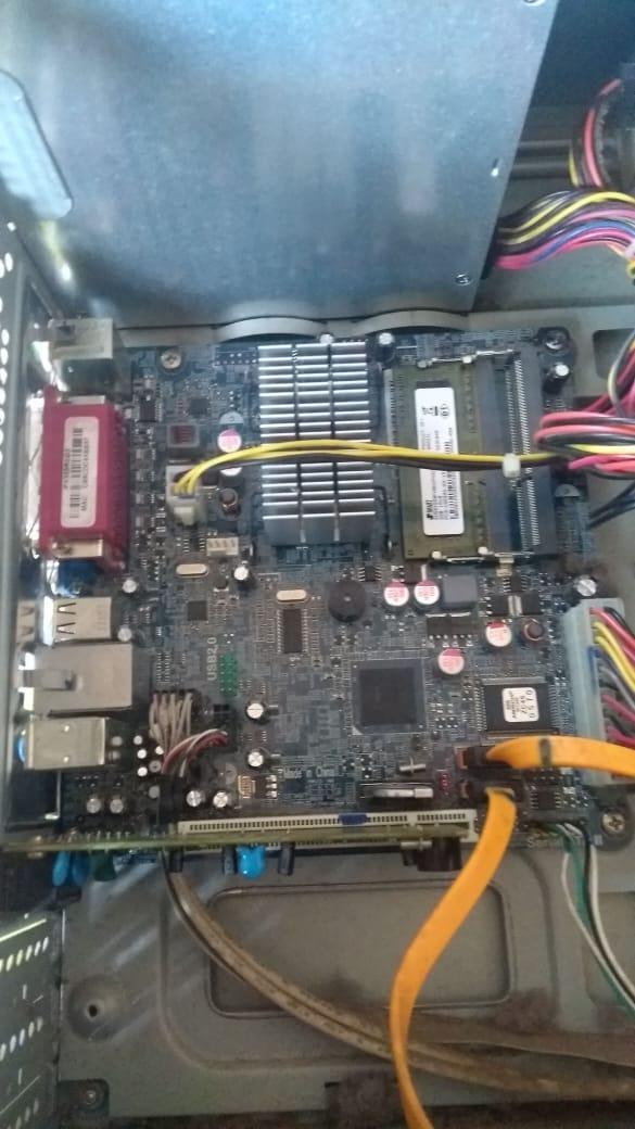

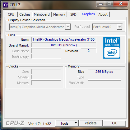

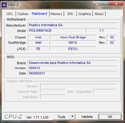

Olá tenho um pc da positivo que comprei a uns 8 anos atras, e eu queria fazer um upgrade só que to com uma dificuldade de saber o que colocar nele.
Eu queria uma sugestão de qual peça colocar, tipo qual o processador e qual placa de vídeo para essa placa-mãe.

Oi, se eu não me engano este processador é onboard, não tem como trocar, teria que trocar junto a placa-mãe e talvez a memória, se ele usar memória de notebook. O que você podeira fazer de upgrade é colocar um kit de placa-mãe, processador e memória. Se for colocar uma placa de vídeo também trocar a fonte, é quase todo o PC.
