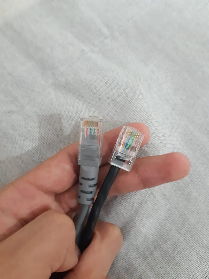

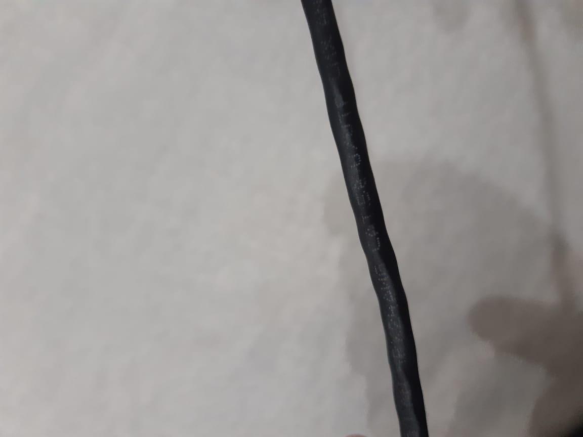

5 minutos atrás, cvprado disse:
Verifica a crimpagem dos 2 cabos ,compara elas...
Segue imagem do cabo que veio na caixa do modem e o cabo que eu fiz. Eu ate cripei na mesma ordem do cabo padrão ali, e na outra foto mostra que o cabo é um cat5e

6 minutos atrás, cvprado disse:
Inclusive o cabo que fiz é menor que esse que veio na caixa do modem. O cabo que eu fiz, percebo que ele é mais mais rigido que o outro, você sente mais qualidade nele do que no que veio na caixa do modem
