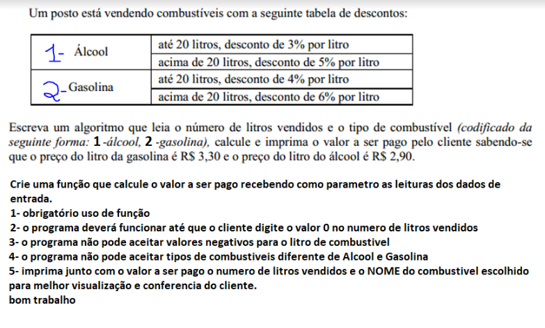

Tive esse teste ontem, consegui fazer, mas não sei se esta certo. Até porque n sei usar função muito bem ainda. Alguém me diz se ta certo?
(A FT DO Q É PRA FAZER TA EM BAIXO)
Vou tentar explicar com exemplos. Tente entender o passo-a-passo, mas também dê uma pesquisa mais a fundo sobre o que é uma função/procedimento em VisualG. Veja exemplos na internet. Entenda os seus funcionamentos...
Vamos lá:
2 horas atrás, Alice Braga disse:
Geralmente os enunciados já são meios que algoritmos, ou seja: já dão as etapas, no texto, para resolvê-los.
Veja:
Só implementar. O segredo é sempre tentar deixar o código mais "semântico" possível... em outras palavras deixando as coisas auto-explicativas... Exemplo:
Veja que os valores a serem utilizados para função DEVEM ser repassadas pelos parâmetros da própria função, ou seja: não pode utilizar as variáveis globais.
Outro detalhe importante, e que está claro, é que está se referindo aos DADOS DE ENTRADA. Ele quer que use "o número de litros vendidos e o tipo de combustível" como parâmetro. Exemplo:

3 horas atrás, Alice Braga disse:
@Simon Viegas é, acho q consegui :-;
Antes, um dúvida:
parlitros <- combustivel*valorAlcool
O que seria parlitro e porquê ele passa a ser igual a combustivel*valorAlcool? Tá meio suspeito isso aí...
1 - obrigatório uso de funções;
OK, mas o que significa CalGaso()? E qual a relação de media com o contexto do programa?
2 - o programa deverá funcionar até que o cliente digite o valor 0 no número de litros vendidos;
Não acho interessante uso do interrompa para finalizar o programa. Um mais correto seria deixar o programa percorrer o código e sair do laço de repetição.
De qualquer forma, sugeriria alterar de:
   enquanto combustivel<9999999999 faca   //loop
Para algo como:
   enquanto VERDADEIRO faca
Caso deseje, depois podemos nos aprofundar em o porquê não usar esse tipo de estrutura.
3 - o programa não pode aceitar valores negativos para o litro de combustível;
OK, mas entra na mesma questão do "mal" uso do interrompa.
4 - o programa não pode aceitar tipos de combustíveis diferente de Álcool e Gasolina;
5 - imprima junto com o valor a ser pago o número de litros vendidos e o NOME do combustível escolhido para melhor visualização e conferência do cliente;
Está no mínimo faltando o número de litros.
No aguardo.
