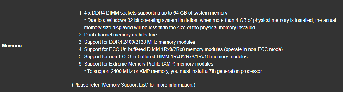

Não use as especificações da Intel como base. Sempre utilize o da sua placa-mãe. No próprio link que você citou sobre a sua placa-mãe (GA-B250M) basta você ir em especificações e leia a parte escrita Memória. Vou lhe polpar disso com a imagem abaixo:
Então sim, irá funcionar normalmente. Talvez tenha que ativar o XMP na bios mas não é um bicho de sete cabeça. Vá fundo!
