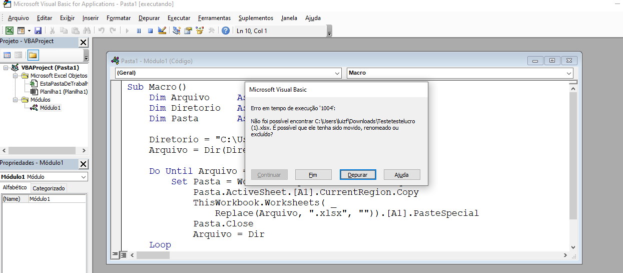

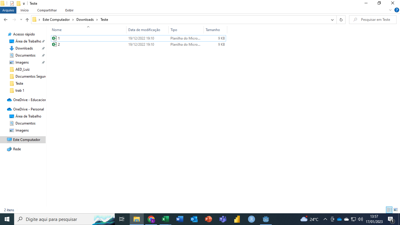

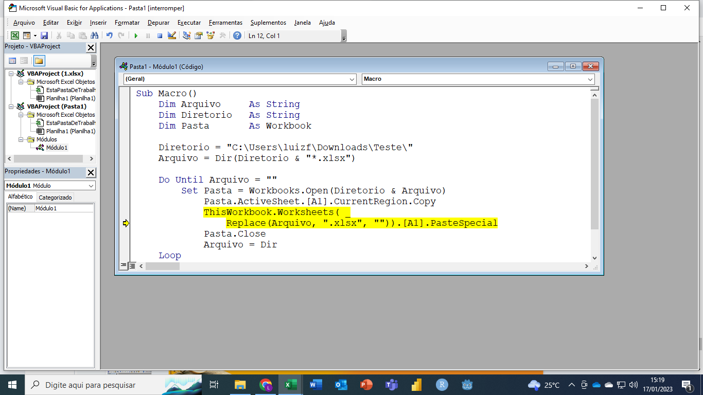

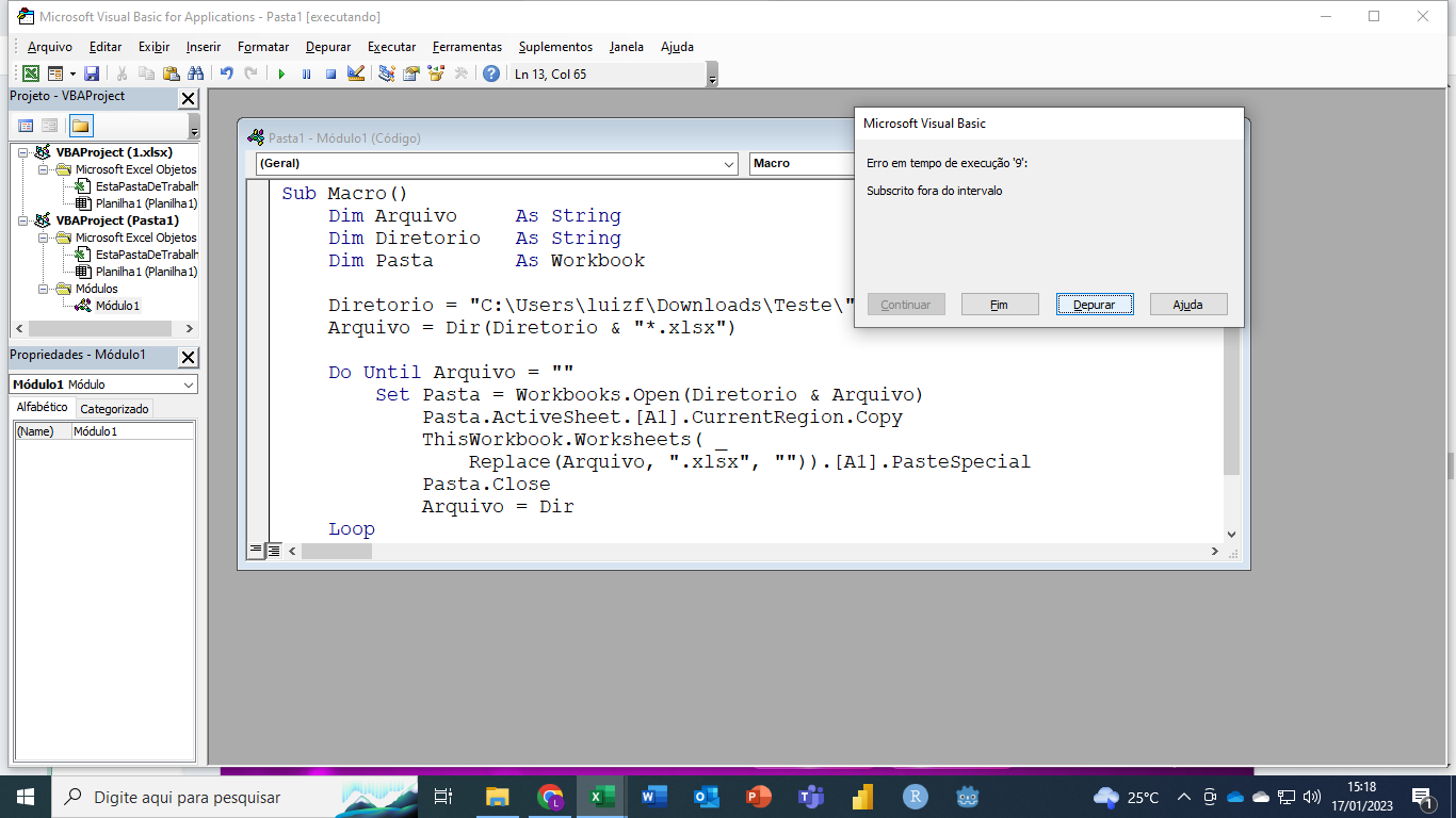

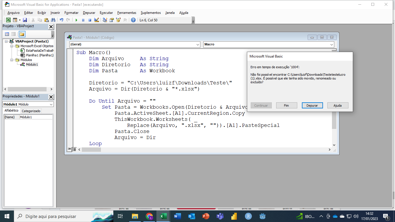

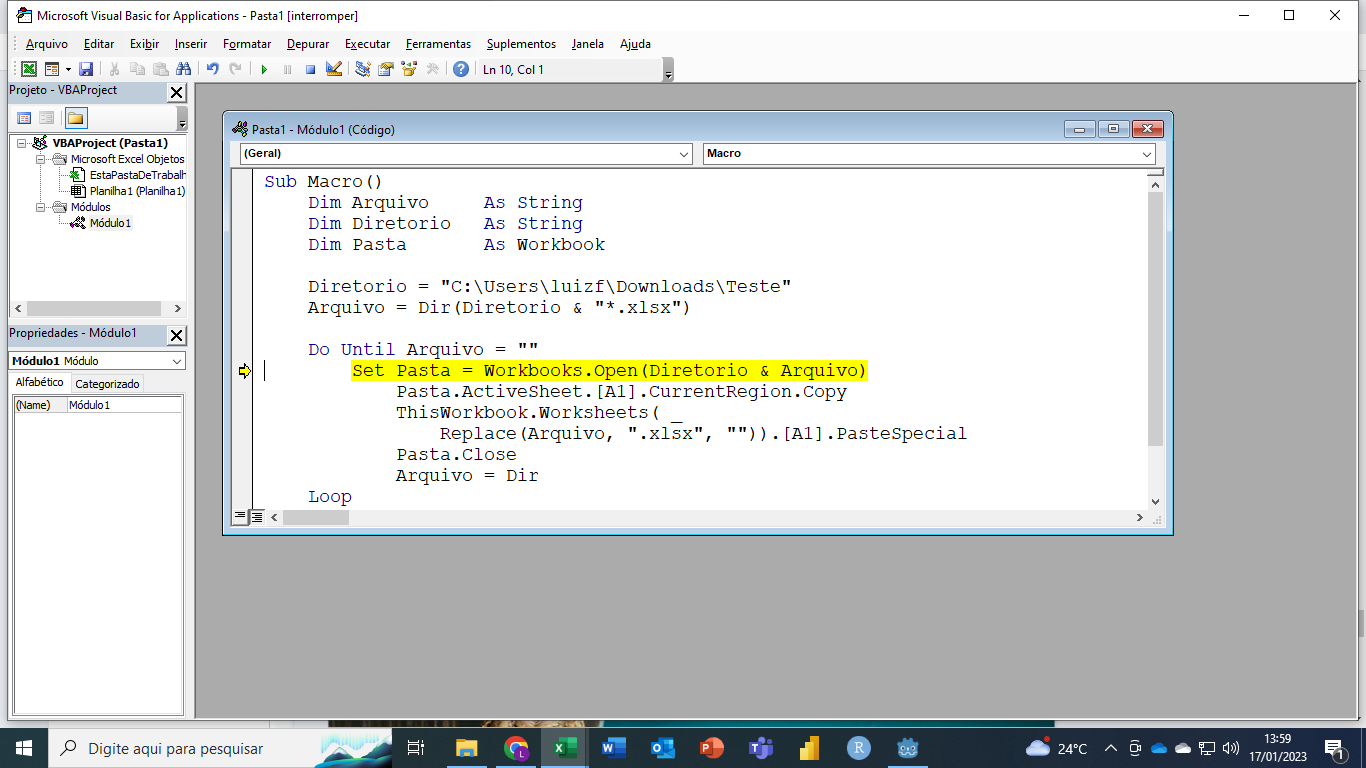

Em 09/03/2021 às 08:57, LucasBR5 disse:
Boa noite. Estou tentando usar essa macro para compilar diversas planilhas em uma só, mesma situação que você. Estou sem êxito.. você poderia me explicar de forma detalhada como você usa(va) esse código? Obrigado!
Em 09/03/2021 às 08:46, Midori disse:
se possível, midori, poderia me explicar você também?
@Midori esse é o erro que aparece: image.thumb.png.521f9aeda2ca7f21014197376d6d0aa6.png
Não entendo o porque desse "Testetestelucro", uma vez que o diretório que inseri é esse: C:\Users\luizf\Downloads\Teste
Após a mensagem de erro (primeiro print), essa linha do código é sublinhada em amarelo
