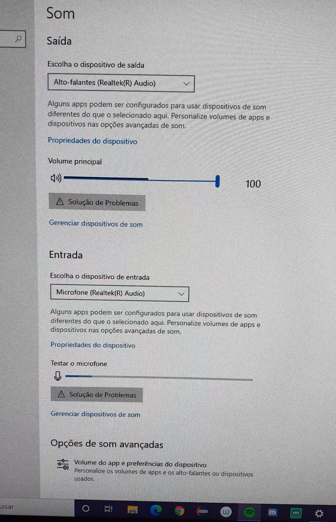

Vou deixar uma foto do que está acontecendo:
Perceba que o som do mic acompanha o do volume principal, porém com um som mais baixo.
Obs:
- Som do próprio fone estava em zero (eu não conseguia escutar nada)
- Configuração de som em tempo real
Se não ter entendido alguma coisa, me pergunte.
Isso aconteceu cmg,é um problema da placa-mãe,vai no painel de controle,gerenciador de audio realtek,microphone e ativa o cancelamento de eco acustico ou supressao de ruido,n lembro qual dos 2,a qualidade do seu mic vai ficar um pouco pior,mas vai parar de dar eco
