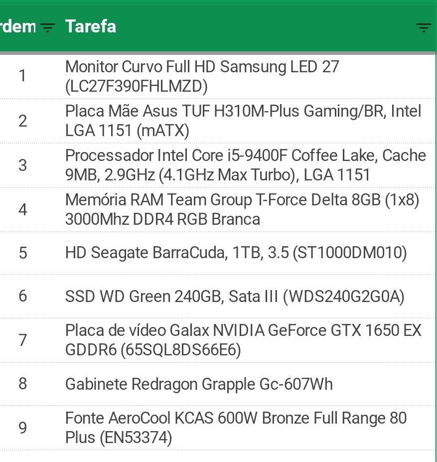

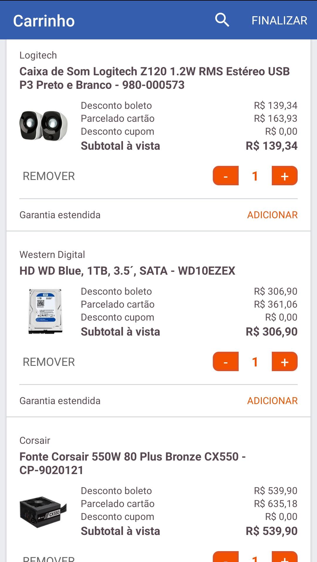

Há algum tipo de incompatibilidade nessa configuração ?
Pessoal estou a bastante tempo fazendo pesquisas, buscando uma boa configuração, pra não ter dor de cabeça no futuro, eu não tenho muita intenção de jogar, claro de vez em quando é bom, mas não é o real objetivo, minha intenção mesmo é utilizá-lo para estudo, pesquisas, e só de vez em quando jogar algo de forma casual, tentei montar de um jeito que faça com que eu não tenha problemas de desempenho, porém por não saber muito bem de hardware, eu vim pegar algumas dicas, então, eu não sei se a questão da alimentação da fonte está ok, se tá suficiente, insuficiente, ou exagerada demais, a questão da compatibilidade de tudo dentro do gabinete escolhido, enfim questões de compatibilidade de forma geral.
Obs. Tentei pegar a maioria das peças brancas porque gosto muito da cor, não encontrei um monitor branco então, talvez fique meio esquisito.

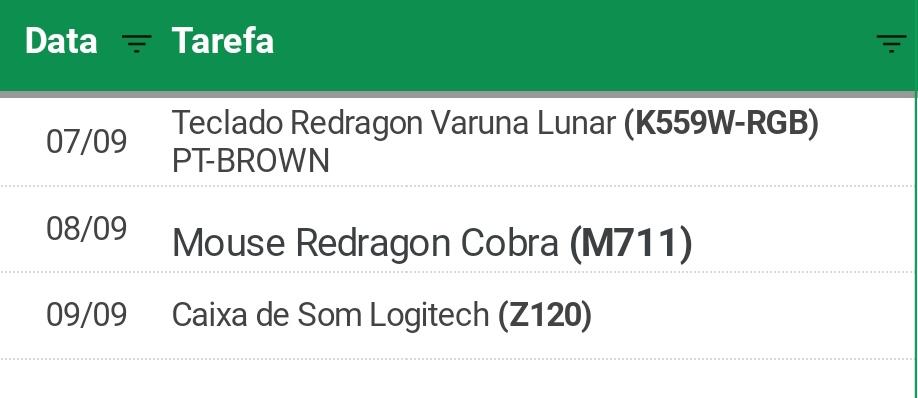

Em anexo estão as peças que escolhi, e também os Periféricos, se faltou alguma peça podem dizer também que eu ando meio no mundo da lua.
Pelo que vi, caso eu não tenha dado uma brisadinha, a parte do hardware está tudo compatível, porém trago umas observações:
Placa-mãe: Esta placa é básica, ou seja, se você não visa por hardwares mais potentes ou futuros upgrades pra outras gerações, tá de boa.
Fonte: Recomendo trocar esta fonte, só utilize ela caso não tenha outras opções. Tente encontrar uma fonte de 450w que já é o suficiente (dê uma olhada em reviews do modelo para ver se realmente cumpre com o que promete).
Processador: Sobre o processador, recomendo que leia este tópico (clique aqui).
RAM: Assim que puder compre outro módulo, 8GB é o mínimo pra hoje em dia e mesmo que você vá focar mais no básico, acho que dependendo dos games que você for jogar, será bom ter + RAM.
Gabinete: Este gabinete não acompanha ventoinhas, então já adicione algumas na lista caso vá pegar ele. Dando uma olhada rápida no Google Images, aparentemente não me pareceu um gabinete muito bem ventilado...
@_Kira incompatibilidade não tem, o que tem aí são várias peças ruins e outras com peça custo x beneficio. Como por exemplo a fonte, que é uma bomba, não pegue nunca, vai te dar dor de cabeça, outra coisa é o processador, que é uma geração "morta", não vale a pena, entre outros...
Qual seu orçamento? Quanto está dando essa configuração aí? Você cotou por onde? Com essas informações, posso te recomendar algo melhor.
@Pedroo Lima Ok poderia me recomendar uma boa fonte de 450w ?  A memória RAM realmente eu coloquei apenas um módulo de 8GB pra não encarecer muito a máquina visto que vou ter que começar ela do 0, mas com certeza vou adicionar mais memória no futuro, quanto ao gabinete eu prefiro deixar pra pegar as ventoinhas em uma loja física aqui na minha cidade, acho que ficaria mais fácil.
@Lucasinacior Imaginei que o processador era bem atual, o orçamento pra mim não é um problema, o que eu tenho é uma base, por exemplo, eu viso placas de vídeo que não ultrapassem os R$1.300, processadores que não ultrapassem os R$1.200, é como se fosse um preço limite que estou disposto a pagar em cada componente.
No mais eu tenho R$11.000 tranquilo, porém quero gastar a menor quantidade possível, porque esse dinheiro todo ainda vai entrar na construção de uma mesa básica e uma estante de nichos em cima dela, pra colocar livros, actionfigures, essas coisas.
@Pedroo Lima Acabei de ler o tópico e vi que o Ryzen 5 2600 é uma escolha mais interessante, claro tá um pouco mais caro, porém pouca coisa, porém com isso vou ter que trocar a placa-mãe, e espero que ela não seja mais cara que a da Intel, porque se for mais barata, vai compensar o valor um pouco mais alto do processador, vou dar uma pesquisada, mas dito isso poderia me recomendar uma placa-mãe decente ?

- Monitor: Isso vai muito de gosto, pelo tamanho, qualidade do painel etc. Mas seria interessante um com painel ips e com uns 75 hz pra já ficar boa a jogatina. Esse que você mencionou não tem o modelo e nem as specs, então não sei te dizer.
- Teclado: dá uma olhada no xanova pulsar xk400, teclado mecanico com switch cherry brown, led branco. Também possuo um, não é estão barulhento assim e é ótimo para digitar.
- Mouse: é muito pessoal, cada um tem uma pegada diferente, procure um que ajuste à sua pegada e depois se preocupe com o tipo de sensor. Sempre falam mt bem dos mouses da redragon.
- Pelo que vi não vai adquirir um headset, então não tenho como opinar sobre a caixa de som, por não conhecer do assunto.

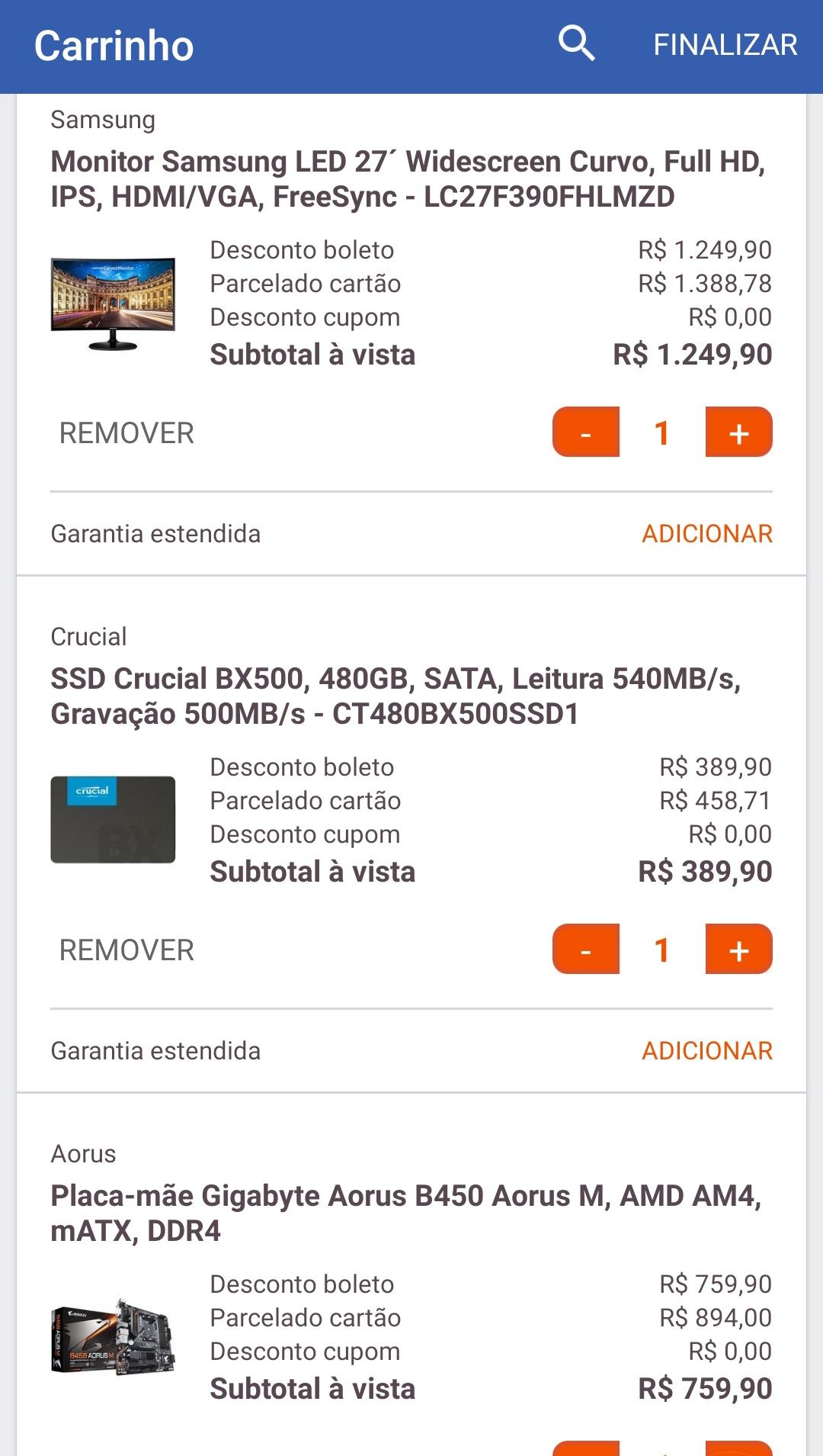

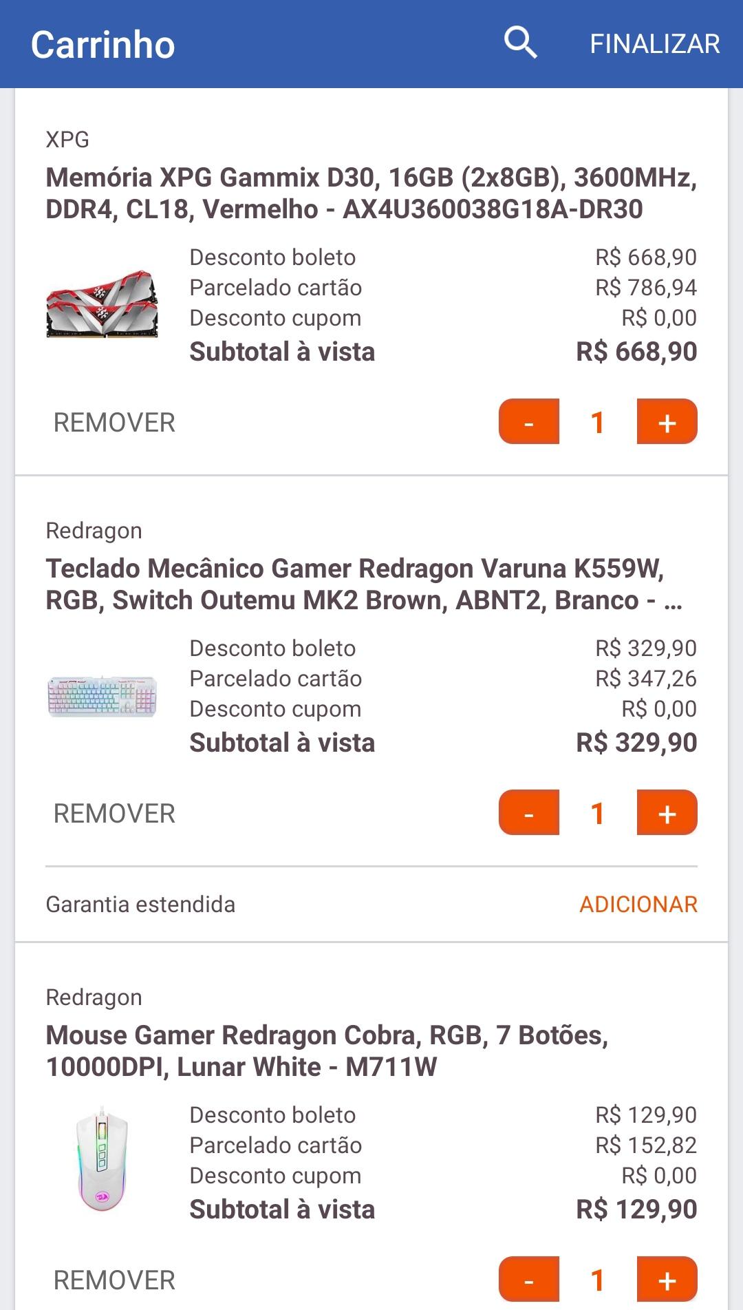

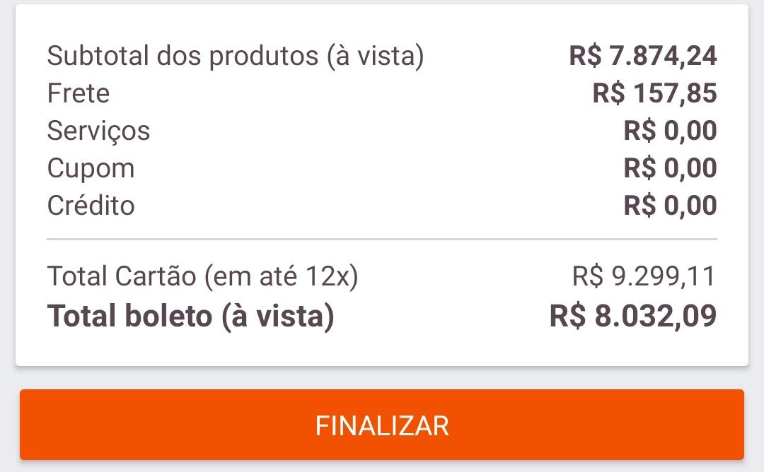

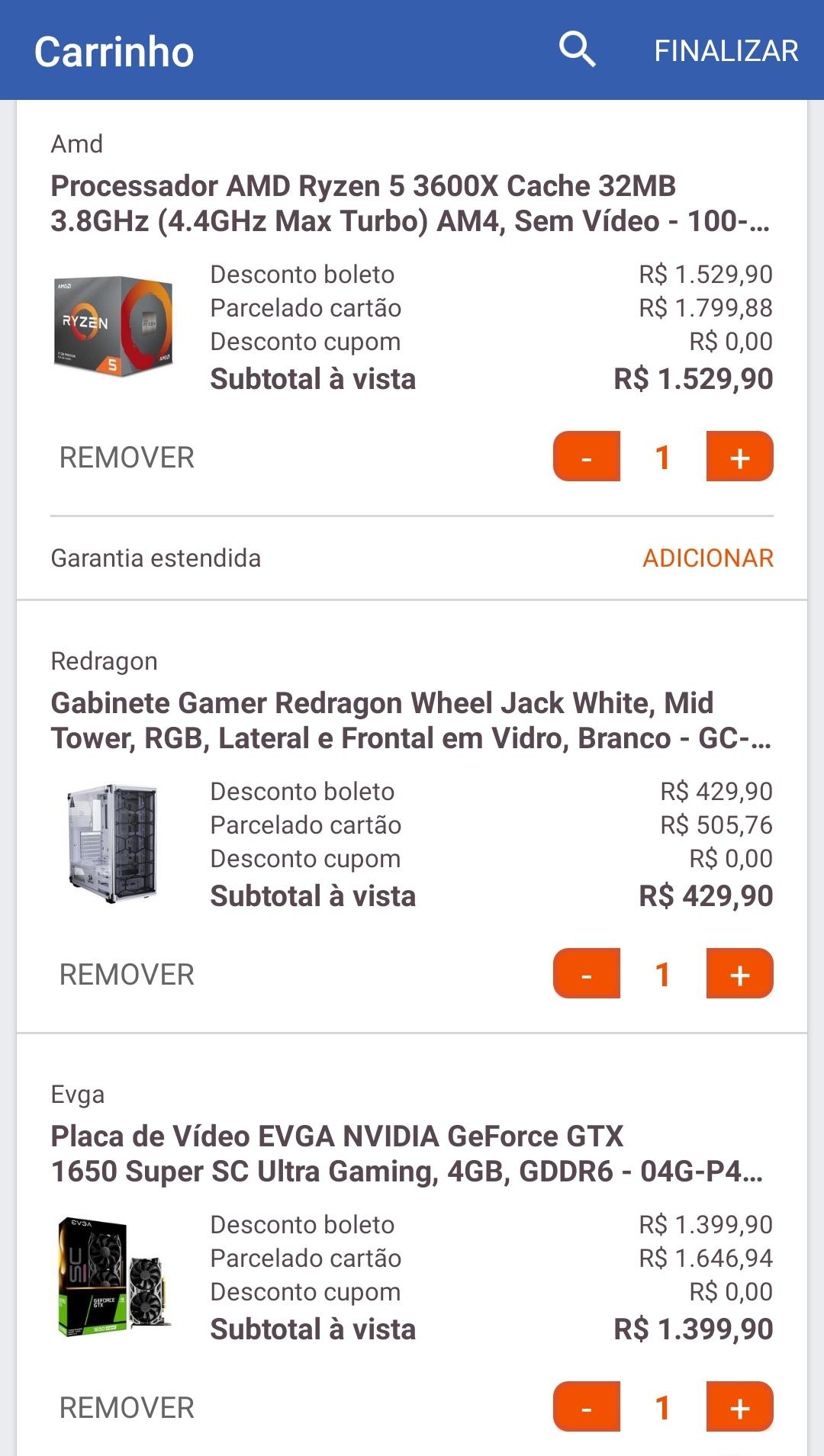

Muito obrigado pela explicação realmente muito detalhada, vou levar em consideração todas as suas dicas de componentes, eu estava navegando pela opção monte seu Pc tanto na Pichau quanto na Terabyte, gostei bastante porque maneira até mesmo no frete, que vai acabar sendo apenas um, sem contar que no geral o preço fica o mesmo ou até mais barato dependendo do preço dos componentes em outros lugares como a Kabum, infelizmente em ambas as lojas sempre tem algo faltando, a Pichau por exemplo tem mais variedades em gabinetes, já a terabyte é a única das duas que possui o monitor que quero, tá meio difícil, mas a princípio a terabyte me pareceu uma melhor escolha, tudo que escolhi lá deu por volta de R$7.000 deixando aí 4.000 no meu orçamento pra contrução da mesa e nichos, o que já é mais do que suficiente, então acho que tenho uma boa margem pra investir mais em outros componentes. Vou dar uma olhada a mais e volto aqui com uma nova configuração, aí vocês me dizem se tá equilibrado.
5 minutos atrás, Lucasinacior disse:
@_Kira O melhor é realmente intercalar a compra em 2 lugares, justamente pela disponibilidade e sempre tem diferenças em preço, sai mais barato do que comprar em uma só, compra as peças separadamente e monta você mesmo.
Ok vou fazer uma coletagem de preços intercalando em lojas Preço+Frete e também no sistema monte seu Pc, sendo que o que faltar nesse sistema eu pego em outro site preço+frete também.
@Lucasinacior Ficou assim, resolvi que vou pegar tudo na Kabum, porque lá o frete é um só, e encontrei tudo lá, não tendo que ir em uma loja ou outra por não tem algum componente que eu queria. Pra finalizar o jogo eu só aguardo a recomendação de algum componente diferente ou busca de alguma incompatibilidade.
