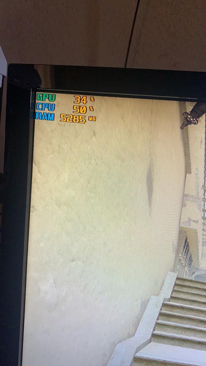

Outra coisa,tem como mandar uma foto mostrando a utilização da configuração no msi afterbunner? Assim sera mais fácil identificar o problema

30 minutos atrás, Victor Rezende disse:
@Marcos_1806
Isso é o CS no MINIMO, com resolução 4:3.
@DaianS Eu tenho 2 pente de 4GB, com velocidade de 1333
Sera com um upgrade de 16 gb de memoria ram DDR4 e um Ryzen 5 3600, ficaria bem melhor?
Jogando no mínimo e em resolução baixa, o peso é jogado grandemente pro processador, que é o ponto fraco da sua máquina. A troca pra um 3600 mais que dobraria o fps médio e melhoraria mais ainda os mínimos, 1% e 0,1% lows.
