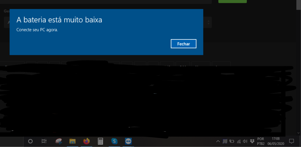

Vou colocar umas imagens da primeira vez que ocorreram os problemas.
Quando acusa bateria 0% aparece essa mensagem:
Mas como pode ser visto, as imagens têm um intervalo de 2 minutos e a bateria está totalmente carregada:
Também testei com a bateria original e não apareceu a notificação.
Tudo indica que é a bateria nova mesmo, mas gostaria de saber o motivo ou se teria alguma solução.
