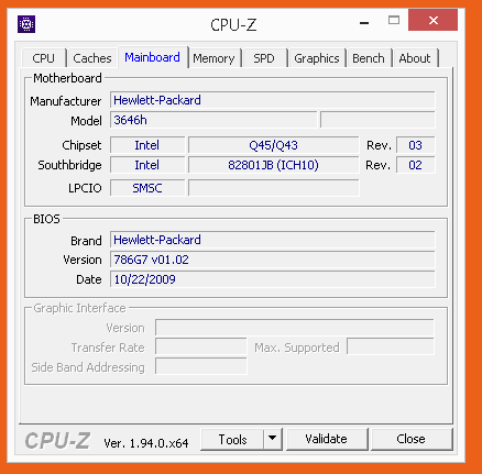

Qual processador posso colocar nessa placa-mãe? - HP 3646h

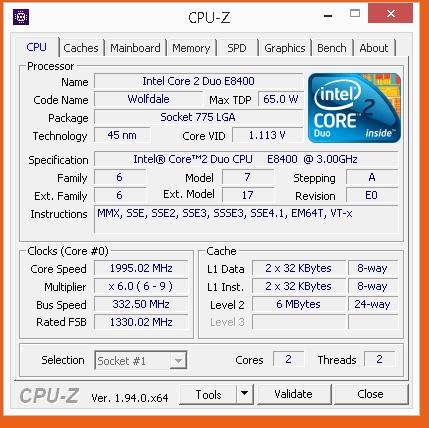

Te recomendo um Core 2 Quad q9400 que é o melhor que tem pra 775, se equivale a um i3 2100 ou superior, tem o q8400 também mas fácil tu acha os dois por menos de 130 reais no ml ou na ali, placa de video eu não sei te dizer certinho mas sei que sua placa-mãe aceita até uma gtx 750 ti ou r7 260x, passando disso acho que engasga
5 horas atrás, concorenciamelhoraomercado disse:
Mas também o core 2 quad q9550 e o core 2 quad q9650 também são bons.
@dettsuki Para engasgar na verdade amigo, isso depende de processador, não de placa-mãe.
Sim mano, acho que os processadores do lga 775 não são tão fortes assim por isso falei do engasgo

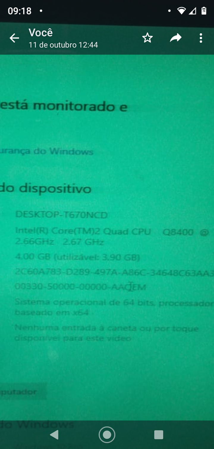

Opa meu bom, se tá bem ? O posto já meio antigo então provável que já tenha resolvido, sofro do mesmo problema que você, minha placa é exatamente essa, comprei um Core 2 Quad Q9650 está para chegar dos modelos de Socket 775 esse que comprei é o máximo que chega, tem como fazer gambiarra para colocar o Xeon(mas ai já não sei muito) também tenho uma placa de vídeo gt 730 ela deu uma salvada legal para alguns jogos e é Low Profile, atualmente estou atrás da GTX 1650 Low Profile pra dar mais um UP no Pc

@dedézinho Man não precisa mexer na placa de vídeo e processador o que teria que ver é se a placa-mãe suporta mais memória RAM o tipo de DDR dela e a frequência que ela trabalha, geralmente nessas placas que tem o Q8400 são DDR3 com frequência de 1333Mhz e o máximo que aguenta acho que é entre 8 a 16 de Ram, mas qual é sua placa-mãe ?
