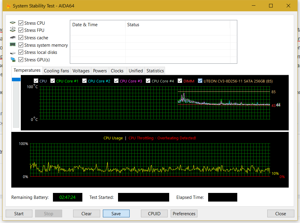

Sobre o Underlock, tentei realizar esse processo pelo XTU da Intel, e não sei porque no meu note a opção para baixar a tensão do core é bloqueada, minha CPU é um i7 7700HQ, não sei se teria outro programa que eu conseguiria regular a tensão!
E cara, no momento, fiz uma gabiarra aqui para para deixar meu note levantado e com um ventilador atrás embaixo dele, porque é onde estão os cooler, porém, mesmo com o ventilador no máximo ele ainda está superaquecendo em teste de estresse. Mas antigamente sempre deixava ele sobre um superfície plana, uma tábua de madeira.

E sobre a gambiarra, o ventilador vai empurrar o ar que estava saindo pra dentro do note, aquecendo-o mais ainda. Faça assim, eu uso o meu em cima de uma mesa com uma base caseira que fiz, coloquei suporte nas laterais de 5cm, deixando levantado em 15° comparado ao suporte lateral. Antes ele esquentava muito em poucas horas, perdendo o desempenho. Agora, posso usá-lo o dia todo sem me preocupar. Mas veja se as saídas de ar do seu não vai ficar em cima do suporte. Caso isso não resolva, tente o Cooler Exaustor
Tente monitorar as temperaturas com o hwinfo.
Ele só esquenta quando esta jogando? qual temperatura ele chega?
Talvez isso te ajude: Va em Editar Plano de Energia  /  Alterar configurações de Energia Avançadas  /  Gerenciamento de Energia do Processador  /  Estado de Desempenho Máximo, na tomada no caso deve estar em 100%, baixe para 99%, o processador vai trabalhar com o clock mais baixo,  vai baixar bem a temperatura, e depois jogue um pouco e veja se sente alguma perda de desempenho.

Deu certo aqui, fiz os dois processos, tanto da bateria, ajudou um pouco, mas fazer o Underlock fez o note para dar o throttling nos teste de estresse! ajudaram de mais galera, muito obrigado, vou fazer mais alguns testes aqui, qualquer coisa atualizo aqui!
