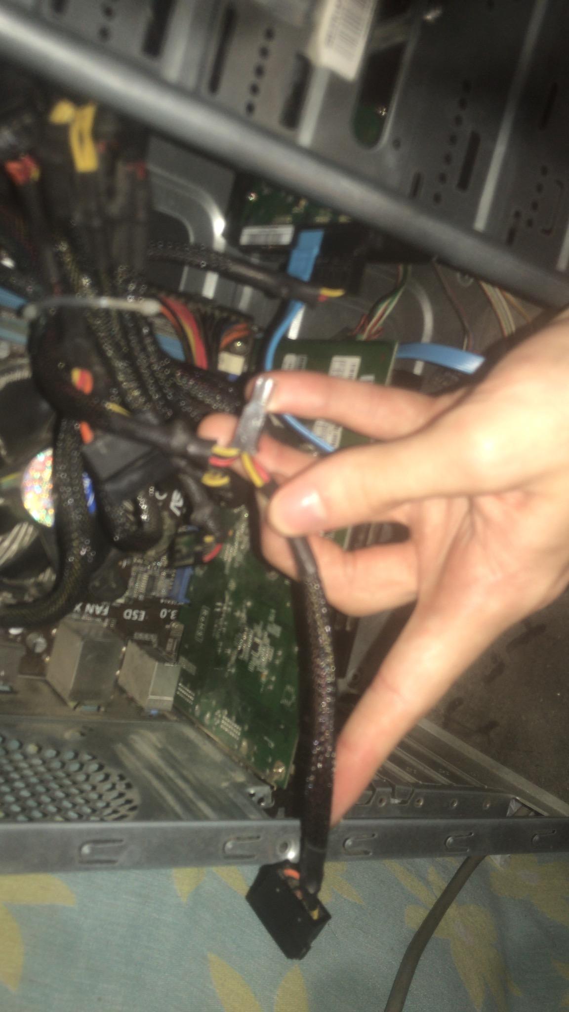

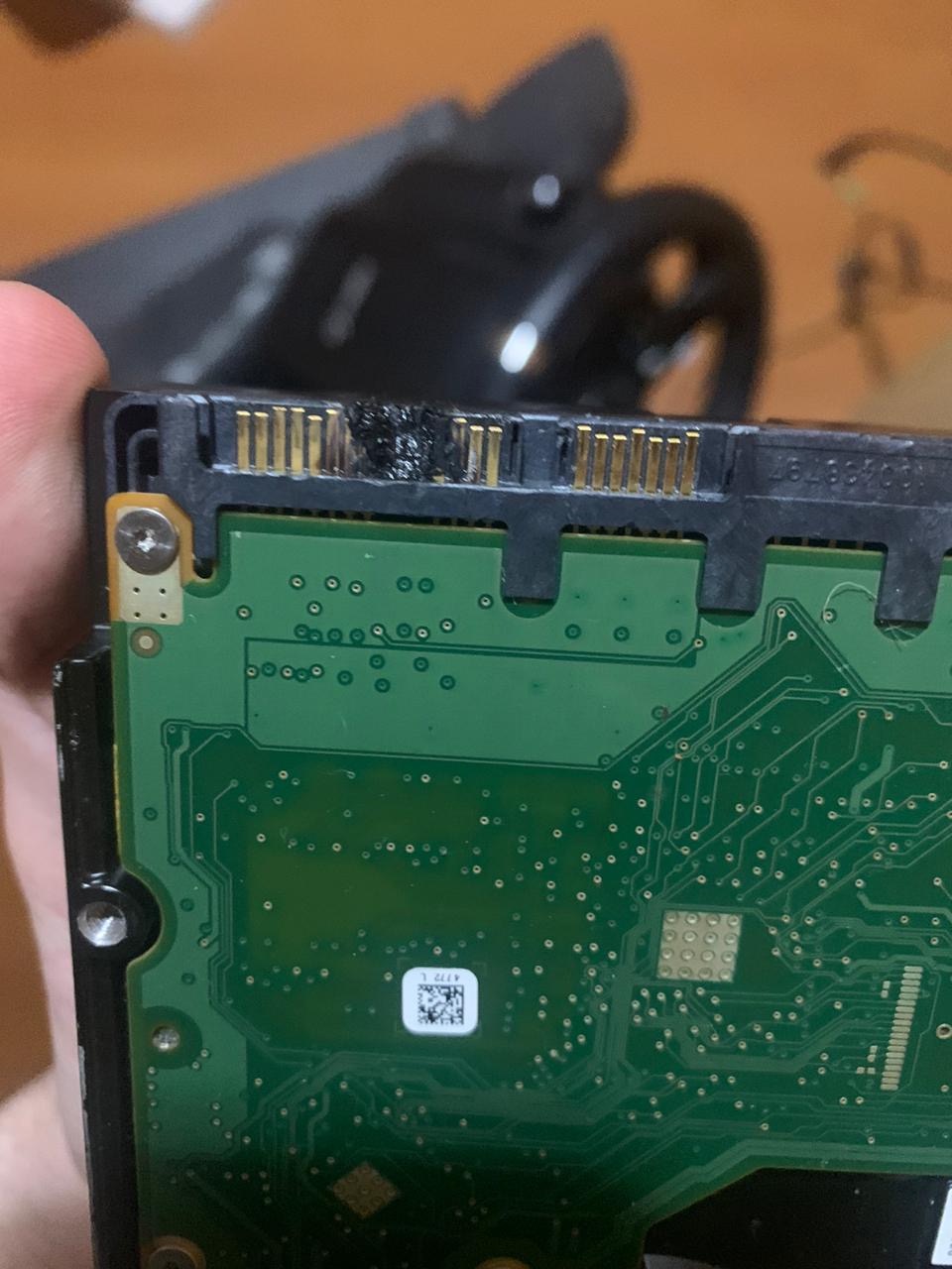

@IgorAlexandre É uma dr hawk 500w real ph500b será que não tem como salvar essa fonte? é do meu pc que estava vendendo
@Tavaares00 é eu até escutei um zumbido meio esquisito que não sabia dizer de era fonte ou era algo na rua retirei 1 dos hds aparentemente parou, mas queria ver c teria concerto de alguma forma essa fonte porque ter q trocar de fonte pra vender o pc vai sair mais carinho 😕

você pode pegar um  conector igual a esse de alguma fonte sucateada, e cortar e emendar os fios (na mesma ordem, era pra ser padrão as cores, mas indico confirmar antes de dar m...). Ou então, desmontar a carcaça da fonte e dessoldar os fios que saem para esse conector, caso quiser fazer algo bonito.
Há também a opção de cortar os fios no meio mesmo. separar cada cor de fio e isolar, não é bonito, mas é seguro para continuar usando esta fonte.
@Thiago Miotto certo, então posso cortar os dois cabos de alimentação e isolar? meu medo é que esse cabo queimado de alguma forma de algum curto na fonte, vou mandar uma foto de onde to querendo cortar, é eu to querendo vender ele por uns 800r$ Ajudar a comprar uma placa de vídeo,  se ter que comprar outra fonte vai *****
 Corta nas linhas azuis que eu fiz e emenda fios de mesma cor.
Use Termo retrátil para ter o melhor isolamento.
Se tinha curto não vai mais ter.
Embora eu ache que por mais genérica que sua fonte seja, se tivesse dado algum curto aí no meio a fonte desligaria sozinha.
Joga esse fonte no lixo e tenta ver se teu HDD tem conserto com alguem q substituia os conectores
Tomara q sim!!
Nunca mais ligue essa fonte. A bomba relógio chamada fonte igual a tua é assim: ela explode em 1 mês, 3 meses, após 5 anos ou até 8 anos. Uma hora explode. E quando explode perder o HDD é o de menos, você poderia acordar com fogo ou ao usar o o PC ir pro necrotério eletrocutado. Infelizmente fonte bomba é assim. Eu ja tive 2 e perdi 3 HDDs por isso
Esse   Thiago Miotto está falando bobagem. Quem pegar teu PC ira pegar uma bomba relógio. Não faça isso com seu próximo
