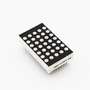

Boa Paulão. Seu buffer é como um espelho do port e sim tem seu lugar. P.ex. pra aplicação + complexa como p.ex. muitos displays 7seg ou alfanumérico (16 seg) ou matricial, um buffer é totalmente excelente onde cada bit corresponde à um led e a cada varredura é enviado um pacotinho pra fora. Claro, o método acima é pra escrever p.ex. numa matriz de leds. Muuuito antes do advento do max7219 usei raladamente  o método acima do zero pra controlar um pacote de displays matriz...
HTB1wzNbasfrK1RkSmLyq6xGApXa6.jpg_350x35
Em sua varredura, usava 1 pino pra ler muitas teclas. Algo como se pino = 0 , a tecla é o 'momento varredura'. Uma relação mínima com a matriz 4x4 do garoto sumido, no caso era matriz 16x1.
