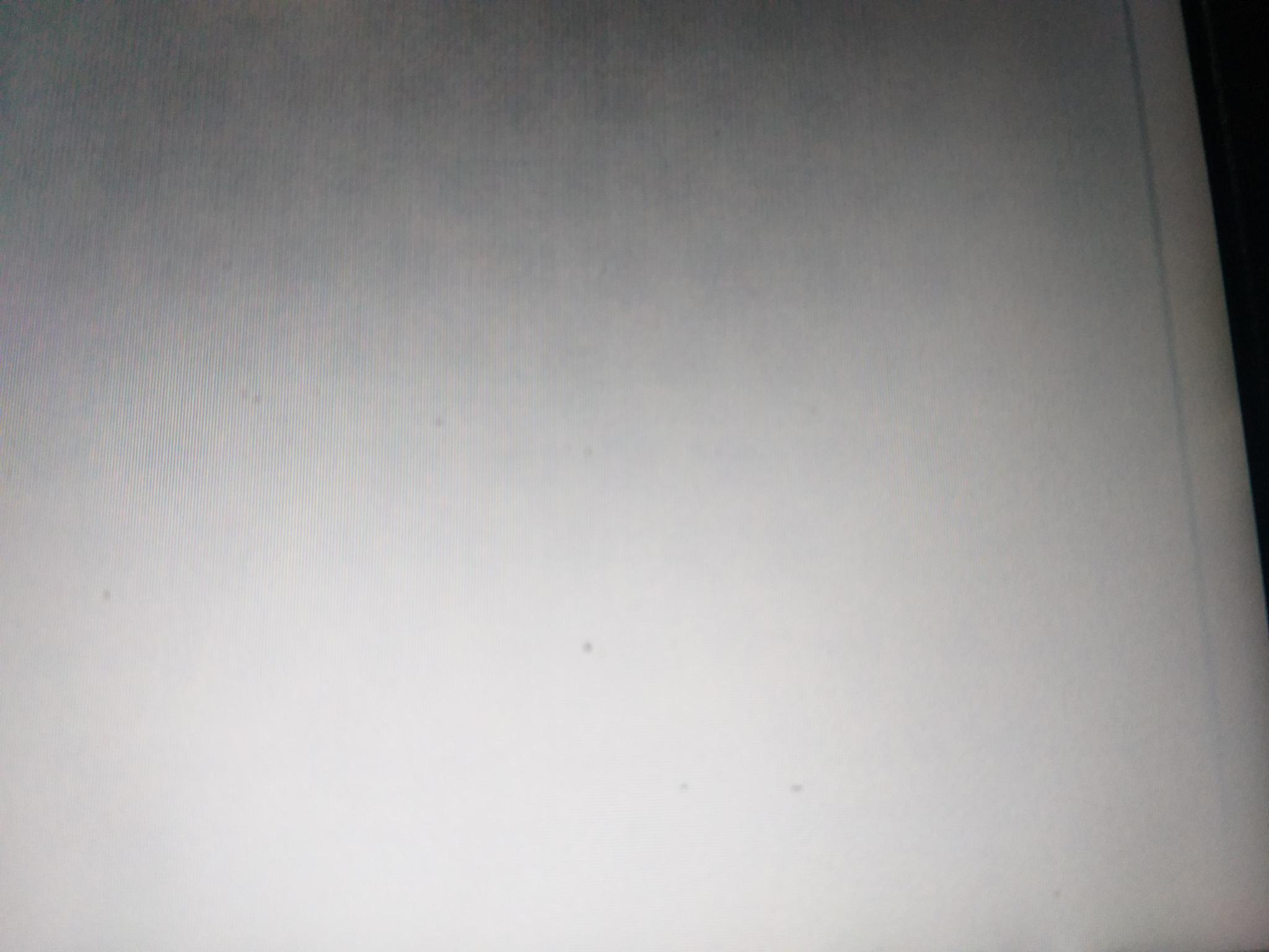

Estava programando de boa(na verdade não) usando o pycharm(o monstro destruidor de RAMs que ganha até do Chrome), em uma superficie de pano(sofá)
Fui fazer outra coisa, depois, vi a tela cheia de artefatos, mas como o pycharm é pesado podia ser só bug do sistema
Reinciei e a unica coisa que vejo é uma tela branca, não é nem uma tela branca perfeita pois se ver o lcd de outro ângulo fica com duas faixas nos lados e muito ruído
Coisas que acho que podem ser:
O quão o Pycharm é pesado que esquentou
Curto na fonte pois o carregador é meio gambiarra pois o fio arrebentou e foi remendado com fita isolante
Sujeira do sofá que entrou dentro da placa-mãe
E agora, o que eu faço?
Sistema operacional: Linux Mint Xfce
Notebook: Lenovo ideapad 320
Processador: Core i3 de 6 geração para notebook
Ram: 4GB
Gráficos integrados
Fotos na tela ao iniciar estão anexados abaixo
Qual era a situação e quando isso ocorreu exatamente? Normalmente quando esses riscos acontecem é morte de pixel na própria tela. Já usei PyCharm no meu notebook que é extremamente horrível por muito tempo, principalmente pelos cursos então mesmo com códigos grandes nunca deu problema
@ArielBeaul foi isso mesmo, leia o inicio novamente, enquanto o tamanho do projeto, acho que é pros 400Megas(sim, isso mesmo, o pycharm nunca parava de indexar os arquivos, é que tinha outros códigos de outros programas no meio, eu não tava fazendo qualquer projeto python, tava fazendo um sistema Linux)
Não acho que foi a tela pois deu artefato antes
8 minutos atrás, Nome Criativo disse:
Caraca, nessa situação fica complicado, opte por visualizar sobre drivers e outras questões de software, depois partir para limpeza e aí sim o hardware
@ArielBeaul drivers não é, se não pelo menos a bios e a tela de Post ia funcionar, só uma tela branca, até muda o brilho no meio da inicialização
É , to achando que vou ter que mandar no concerto mesmo :(
até agora continua a mesma tela branca, queria testar o hdmi mas o único cabo que tem está no receptor da tv e com mal contato
@ArielBeaul contatos não posso mexer direito pois é puro fio e está coberto por um pano protetor,
Ah, pode ser poeira, tinha esquecido disso também
E nem mexi nos fios quando larguei ele pra fazer outra coisa
Vou ter que ir pro técnico mesmo, obrigado, até amanhã!
@ArielBeaul
@ArielBeaul atualização: o notebook aparenta iniciar normalmente só com aquele artefato branco
Estava tentando iniciar o modo texto do meu linux, não consegui fazer o que eu queria, mas apareceu a tela de login muito tempo depois do que eu achava que tinha iniciado, mas não era a tela de login tudo limpinha, conseguia ver o wallpaper estourado de branco e com ruido, e os nomes de usuários e a caixa de senha de senha(também estourado de branco), depois de mais um tempo apareceu um cursor, mas!, O cursor não mexia então acho que a tela tá também com um delay enorme
@ArielBeaul Ufa, não tinha ido ao concerto ainda, mas conectei via o HDMI antes e deu aquelas faixas, mas conectei rápido (mal contato como eu disse), e então resolvi conectar de novo, DEU VÍDEO!, Tudo certinho, ou seja, não é problema nos gráficos integrados, e sim no cabo da tela, Ufa, to feliz e aliviado, que bom, pois nem sabia se o processador tinha socket ou era soldado na placa, Logo é menos dinheiro para consertar, mas tem que dar uma limpeza também pois ta um tempo sem limpar
