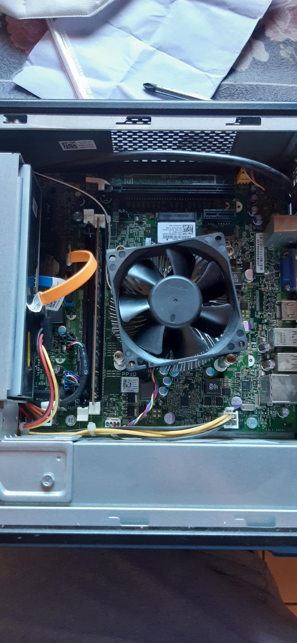

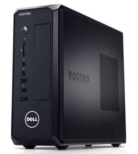

Olá, eu gostaria de uma informação, eu comprei um pc, Dell vostro 270s ( micro computador, do gabinete pequeno ) porém eu quero passar ele para um gabinete grande, eu fiz o procedimento tudo certo, porém o mesmo não liga de maneira nenhuma, mesmo seguindo a sequência de fios do gabinete power etc. Me falaram que esses gabinete da dell vostro  tem um sensor que depois de aberto ele não deixa o computador ligar, isso procede mesmo? alguém sabe me dizer se eu consigo realmente transferir as peças do micro para um gabinete normal??

Pode ser, algumas placa-mãe tem um parâmetro no BIOS chamado de "intrusion sensor", e o sensor é um um pino que fica encostado na tampa.

O certo seria ter entrado no setup do BIOS e desabilitar antes de desmontar... mas agora "Inês é morta".
Veja se acha algo parecido com o pino da foto o e prenda ele pressionado com uma fita Durex™.
E tente entrar setup do BIOS pressionando F2, conseguido procure por "intrusion sensor" e desabilite.
O meu não tem esse " pino " e o modelo Dele é esse abaixo. Eu voltei ao gabinete original ligou normalment, desabilitado essa função na BIOS ele pode ser transferido será? Que computador problemático.

@Marlonxv ele tem um sensor. Ache-o e feche curto. Pode ser até um cabo entre a tampa e a placa, como em alguns fabricantes que dão o nome de chassi intruder ou pode ser uma chaveta que é acionada pelos guias da tampa.

Bom, olhei atentamente o manual. Esse modelo, aparentemente, não tem botão liga/desliga para intrusão. Examine atentamente na placa se tem algo como chassi intruder. Quero crer que ligaste (ou não) algo errado. Pode ser o botão liga/desliga do gabinete ou algo relacionado a fonte.

Resolvido, ele não tem nenhum componente que barra ele de ligar, eu passei para outro gabinete coloquei os pino certinho, e ligou normalmente.
