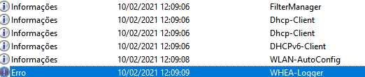

O erro que aparece e este W10 Erro "Whea uncorrectable error" ja pesquisei e todos os locais mais pode ser varias coisas, levei em uma assistência e teste todas as peças, memória, placa video, ssd e hd e fonte tudo funcionando ok.
Porém quando montamos com as peças novas que conprei ele funciona as vezes, mais do nada começa da esse erros e não sei o que pode ser.
Pelo que pesquisei, BEDaisy.sys é um driver do anticheat da BattleEye, que pertence a algum jogo (provavelmente do Ark Survival que você possui no seu PC). Tente atualizar o driver de chipset (no site da sua placa-mãe) e o driver de vídeo (no site da fabricante da sua placa de vídeo).
1 hora atrás, GabrielLV disse:
Isso, tenho esse jogo Ark Survival que usa esse BattleEye, fiz a atualização dos dois que pediu e reinstalei o BattleEye.
Vou ver como fica agora.
