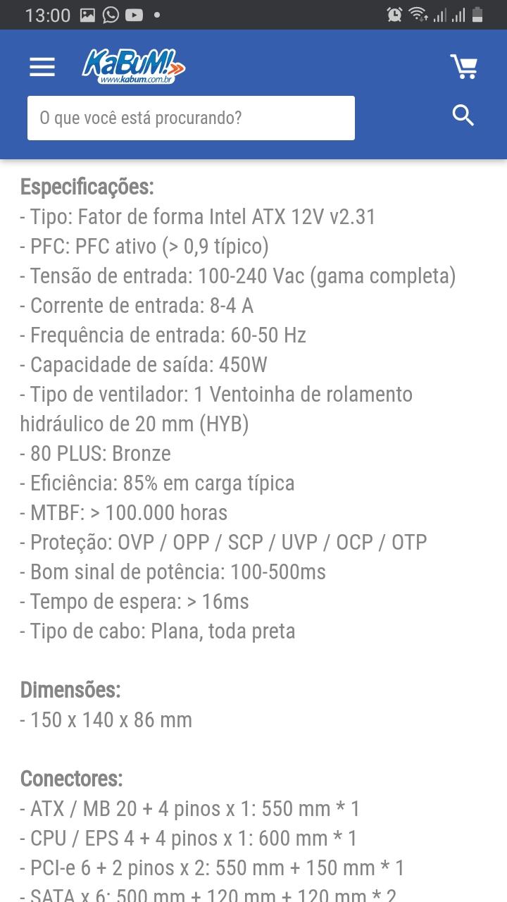

Fonte Gigabyte GP-P450B 450W, 80 Plus Bronze - 28200-P450B-1BRR na Kabum por 249,90.

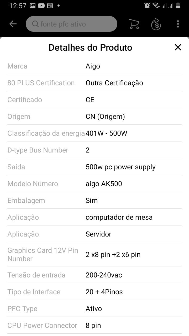

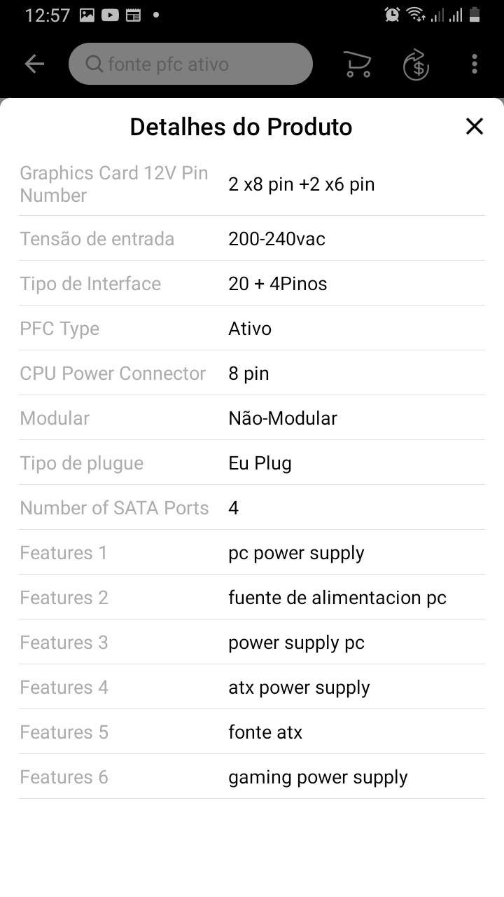

Fonte AIGO Warrior ak600 na AliExpress por 267,12.
Fonte AIGO Warrior ak500 na AliExpress por 248,59.
Informações das fontes foram anexadas em ordem.

Basicamente, a AK500 indica PPFC em uma ocasião, depois APFC, mas a realidade é que não tem um e nem o outro, temos apenas dois capacitores dobradores de tensão e uma retificadora, sem filtro de harmônicos, tranqueira mesmo.
A GP-P450B e a GP-P550B estão bem acima disso, o que não quer dizer muito, até porque o dobro de zero continua sendo zero. Ambos são modelos mal construídos, com ventiladores de má qualidade, capacitores horríveis no estágio secundário e transistores de procedência extremamente duvidosa, combinados à um circuito integrado de monitoramento mal configurado, um estágio de filtragem de interferência mal desenvolvido (tentam até mesmo utilizar bobinas com fios aplainados para economizar espaço e ainda economizam nos capacitores e circuitos integrados, ao menos tem um bleed resistor para proteção).
@Yan_ Obrigado pela indicação, vou pegar um desses
3 horas atrás, Phynsx disse:
A própria empresa é boa o suficiente para nos dar uma pequena dica:image.png.172cda6c2bab197e996b1354b1920acf.png
Show, muito obrigado, esclareceu tudo!!!
