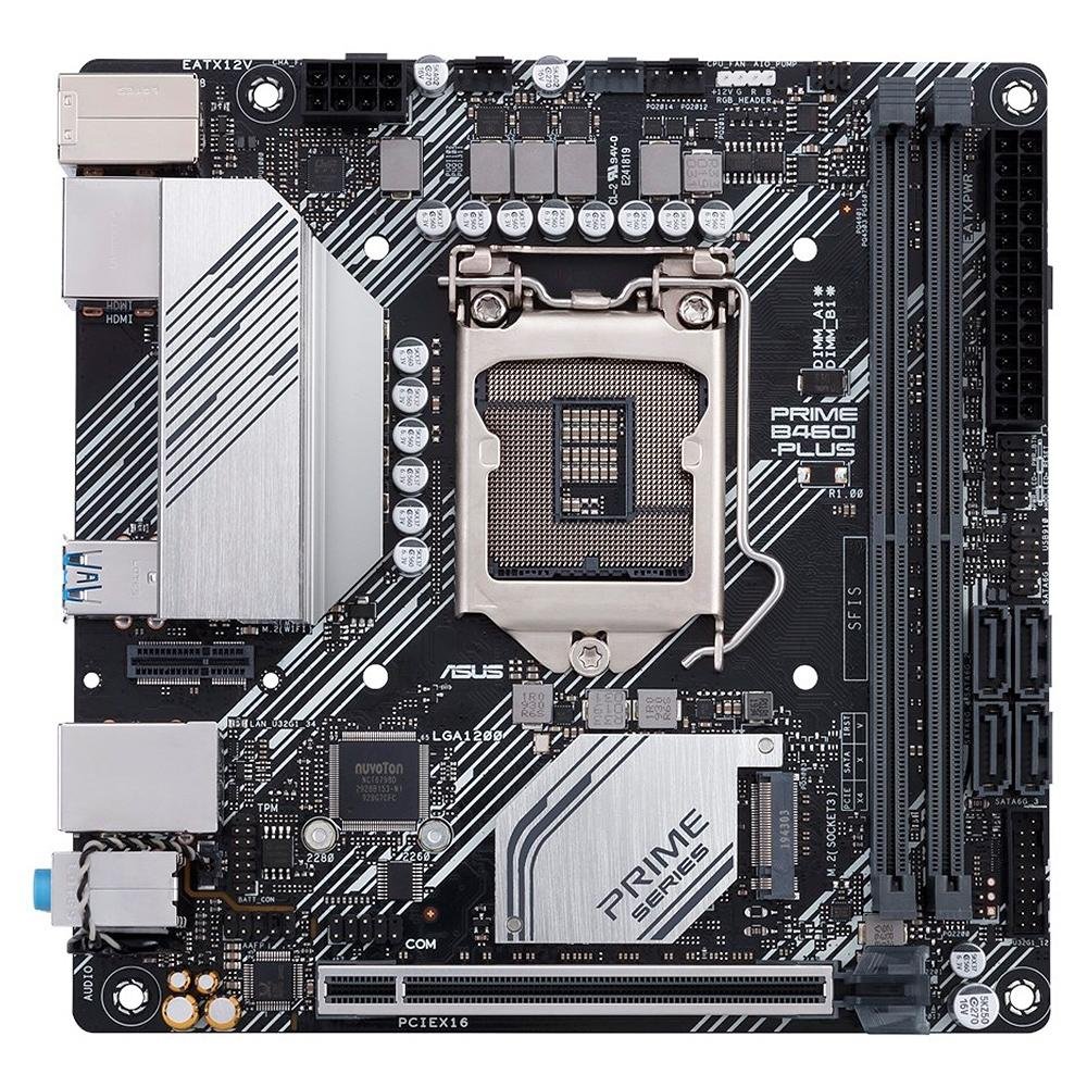

Quantos parafusos sextavados de suporte (imagem acima)  para a placa-mãe usar depende do numero de furos na placa-mãe, quatro só se for para placa mãe mini-ITX.
Uma placa-mãe micro-ATX usa mais de quatro, ex. Asus B450 Gaming, precisa de oito, (nos círculos verde - esqueci um abaixo do nome dissipador com o nome Asus). Coloque todos.
