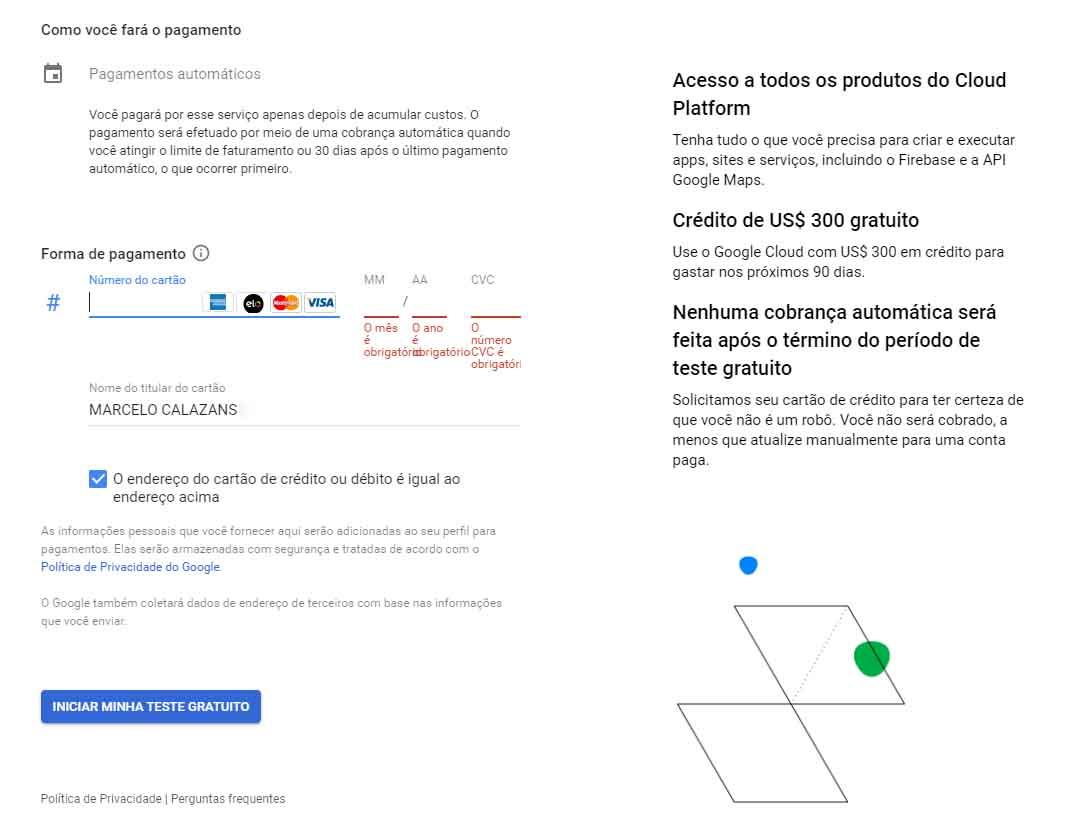

Criar é fácil, eu criei uma na conta que eu tenho e funciona bem, mas a criação da conta, mesmo que de forma gratuita, pede a inclusão de um cartão de crédito, como mostrado abaixo:
Comigo funcionou, pois, eu já tenho minha conta de faturamento no Google com o meu devido cartão de crédito cadastrado.
Infelizmente não posso colocar aqui o meu código que funcionou, pois ele tem a minha API Key do Google Maps Platform vinculado ao meu cartão de credito. Você vai precisar criar uma para você.

Pelo que eu observei, até parece se de graça mesmo. E Google me ofereceu um limite gratuito, mas para liberar esse limite gratuito, eles só ativam a conta se você inserir o cartão de credito.
Eu acho que eles fazem isso, para começar a cobrar das pessoas no cartão assim que o limite gratuito acabe.
