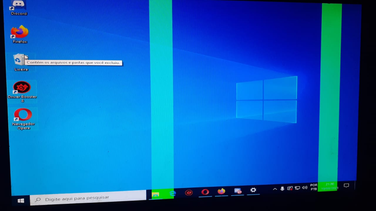

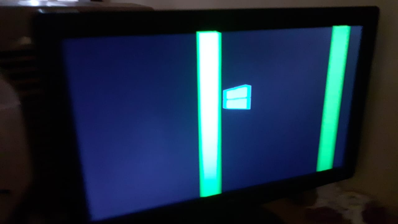

boa tarde.
estou com problemas com minha placa de vídeo ela começo a aparece esse dois traço verde na tela depois que atualize os drives meu pc travou em uma tela branca e reinicio com os traços. mesmo depois de formata pc ou coloca outro drives os traço persiste.
temperatura da minha placa de vídeo fica entre 40min e 60max
duas semana atrás eu abri minha placa para troca pasta térmica (acho que fiz tudo certo mas acho que vale a pena menciona isso)
coloquei outra placa de vídeo para teste e problema não estava presente(acho que vale a pena menciona isso tb)
não posso paga por conserto e só posso compra placa nova no próximo mês mas gostaria de resolver esse traços
no modo de segurança ou placa desativada o problema persiste
Processador: Amd Fx 4100
fonte corsair: 750 real
placa de vídeo: amd hd 6790
placa-mãe: m5a78l m usb3
memoria: ddr3 1x8g

voce ja tento atualizar o driver da placa do zero? qual pasta voce uso de massa ou prata?
6 minutos atrás, experience4k disse:
pode ter afetado algum componente da placa quando voce foi fazer a limpeza troque a memoria ram de slot e reseta a bios se nao funcionar leva na assistencia tecnica pra nao ter perda total
Vou tenta isso mas não acho que isso vai resolver porque eu ja tentei com outra placa e nao tinha esse erro nela
