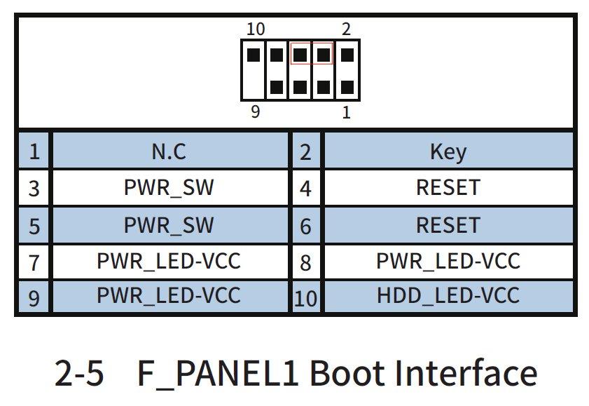

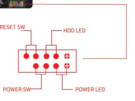

@Matheus de Santana pinagem de reset a placa-mãe tem, o estranho eh que tem duas possiveis configuracoes de acordo com o manual da placa-mãe.
verifique qual configurcao esta sendo usada atualmente e utilize a outra de acordo com as figuras.
config1
config2

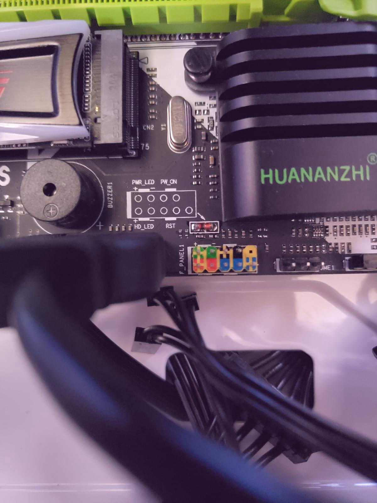

Olá obrigado por ajudarem no post, olha eu segui a recomendação de vocês e não deu resultado positivo, a maquina continua parcialmente ligada quando desligo, e nesse estado em que ela fica parcialmente liga eu não consigo ligar-la novamente a menios que eu desligue a fonte aguarde 30seg e ligue de novo, não sei se mencionei esse detalhe. A configuração dos pinos frontais da placa é a padrão, mas eu tentei esta da imagem e não deu certo, vou deixar uma foto pra vocês darem uma olhada
