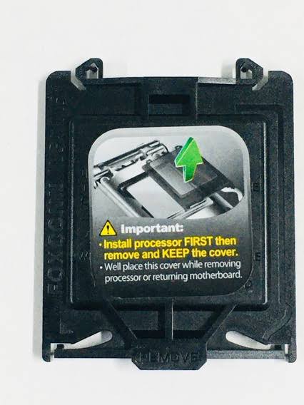

Esse protetor aqui que vem em placas mães novas

Vejo no YouTube o pessoal montando PCs novos e só removendo o protetor depois de colocado o processador e fixada a trava. Existe alguma recomendação pra removê-lo ou posso simplesmente tirá-lo antes de por o processador?

A maioria deixa ele na tampa do soquete, até instalar o processador.. Ela vai sair naturalmente, ao fechar a trava do soquete..
Se quiser tirar antes, pode tirar.. Não tem certo e errado, nisso.. Só guarde ela..

Ah bom. Eu pensei que removendo antes podia aumentar o risco de afetar algum pino da placa-mãe ou cosia do tipo. Obrigado
@Otto Mark Essa "tampa" ai é feita especialmente pra sair quando o processador for instalado, serve pra de fato proteger os pinos. Se você removeu ela pouco antes de instalar o processador, ACREDITO EU que não tenha problema. Só sei que essa tampa ai é importante ter guardado, já vi gente falando que precisava dela pra acionar garantia
