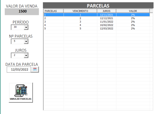

Olá Pessoal,
<> Estou criando um gerador de parcelas através de uma listview. Antes de enviar para a planilha eu quero gerar uma simulação.
Meu problema é que não sei qual o motivo as informações não batem com o cabeçalho. Por exemplo: tenho cabeçalho Juros mas a informação que esta entrando é de data.
Alguém poderia dar uma olhada para mim? Acredito q seja simples mas como ja estou a um tempo na planilha não consigo enxergar o que é.
Outra ajuda é com a data da parcela, eu queria que a pessoa pudesse escolher o dia de vencimento, por mais que a compra seja feita no dia 9, o vencimento pudesse ser todo dia 15 por exemplo.

@Raquel Coelho infelizmente não consigo pois não tem como testar, o meu Office é 64 bits e o componente Listview não está presente mais nesta versão.
 Mas não é recomendado utilizar o listview, pois muitas pessoas estão usando o office 64 e não vão conseguir utilizar todos recursos da sua planilha.
Se ao invés do listview, puder usar o listbox, posso tentar te ajudar.
@Raquel Coelho o Listbox não tem todos os recursos do Listview, como o cabeçalho, por exemplo e pra dribrar isso, eu inseri mais um componente Listbox para atender o recurso.
Quanto a escolha da data das parcelas atualizei a rotina para selecionar a primeira p/ 30 dias, e as demais de acordo com combobox (período)
Veja se é isso !
Modelo Simulador_v1.zip
@Raquel Coelho no anexo da minha postagem, aproveitei os cálculos que você fez no seu modelo,
mas vendo com mais calma, verifiquei que os valores gerados das parcelas e o total, não estão corretos.
Fazendo uma simulação... por exemplo de 1 real com juros de 1% e com 5 parcelas, o valor total será de 6 reais.🙄

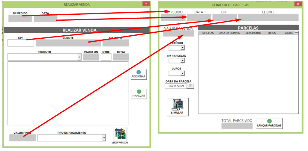

Queria te fazer uma pergunta, eu consigo carregar informações de uma textbox em outra textbox mas de userforms diferentes?
O que acontece, ao invés de digitar o nº de pedido, data, CPF, Cliente e Valor de venda no userform 'Form_GeradorParcela' essas informações ja puxam automaticamente do Userform 'Form_CadVenda'

   Quanto a "carregar" dados de um userform, para o outro, voce precisa referenciar o nome de cada userform em seguida o respectivo componente, por exemplo num botão:
 Userform2.Textobox1.value = Userfom1.Textbox1.value
 Unload me
Ou se estiver no userform2, por exemplo, pode usa o "Me":
Me.Textobox1.value = Userfom1.Textbox1.value
 Unload me
