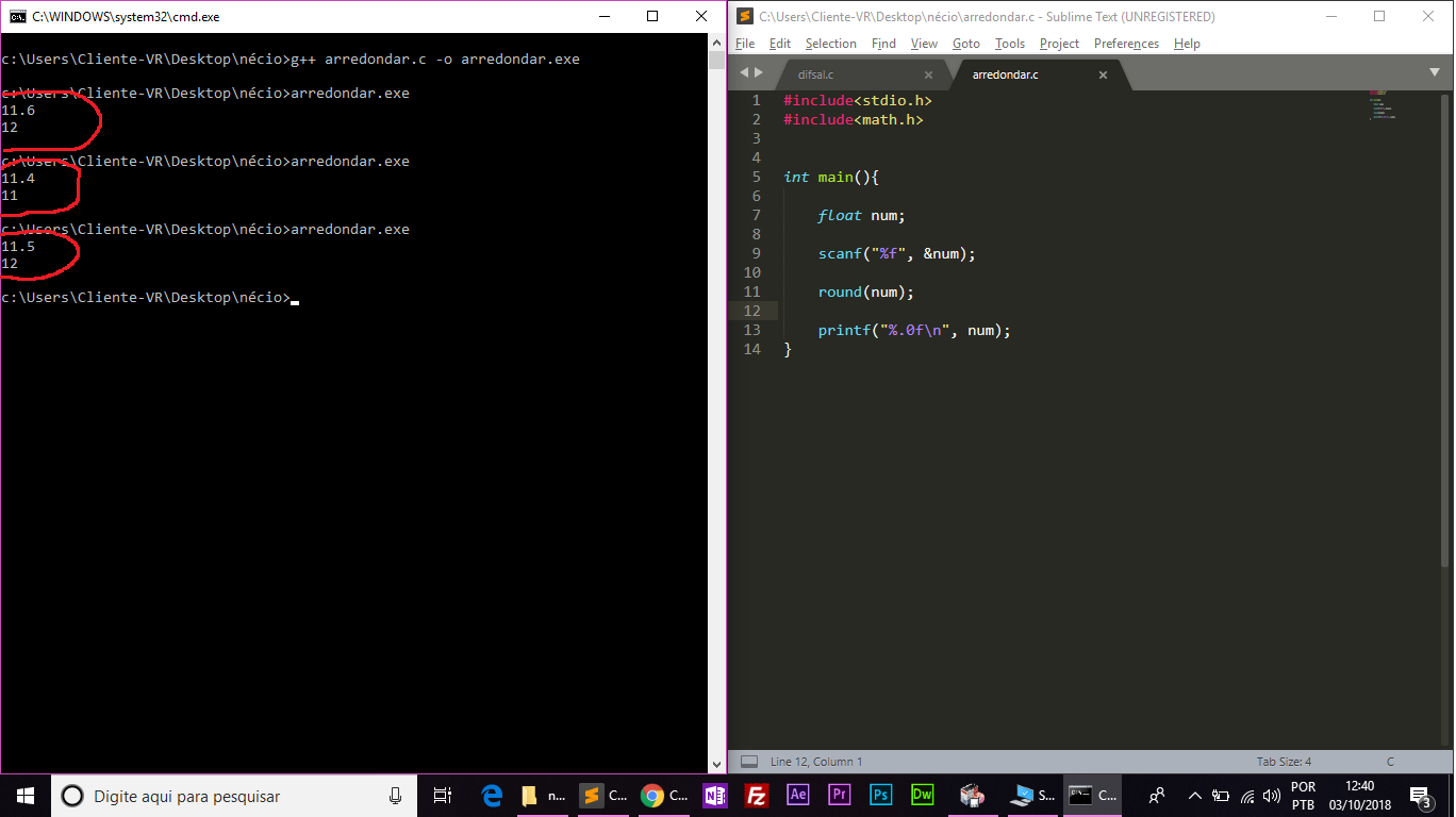

Se você quer apenas pegar um número e arredondar, você pode declarar uma variável em float ou double, dependendo da precisão do número recebido. Um double recebe uma precisão maior, 8bytes, e o float, 4 bytes.
Comece o código chamando as bibliotecas necessárias, declare a variável, faça um scanf para recebê-la, e jogue-a num round. Vou te mandar um exemplo comentado:
#include<stdio.h>  //biblioteca padrão
#include<math.h>  //biblioteca matemática
int main(){
    float num; //declaração da váriavel num
    scanf("%f", &num); //lendo a variável num
    round(num);  //joguei a variável no round para ele fazer o processo
    printf("%.0f\n", num); //escrevi na tela o resultado do processo que o round fez
