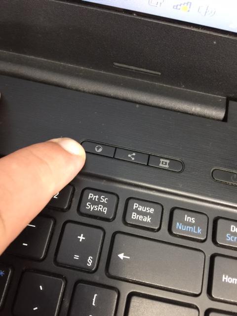

Seu notebook deve possuir uma tecla de atalho para abertura do navegador padrão. Igual o da imagem em anexo. Talvez o que pode estar acontecendo é que você tenha um problema específico nesta tecla, e esta fazendo com que mesmo formatando seu navegador abra.
Verifique se na BIOS você consegue desabilitar essas teclas, em algum notebook você pode desabilita-las selecionando o sistema operacional. Dentro da BIOS, tem uma lugar que pergunta qual é o seu sistema operacional. La você coloca que é Linux e as teclas deixaram de funcionar. É uma dica.
Em 24/01/2017 às 10:39, Kikeitu disse:
Meu notebook não tem esse botão de atalho. Esse botão que mostrou seria na carcaça touch do notebook, mas é diferente da minha.
