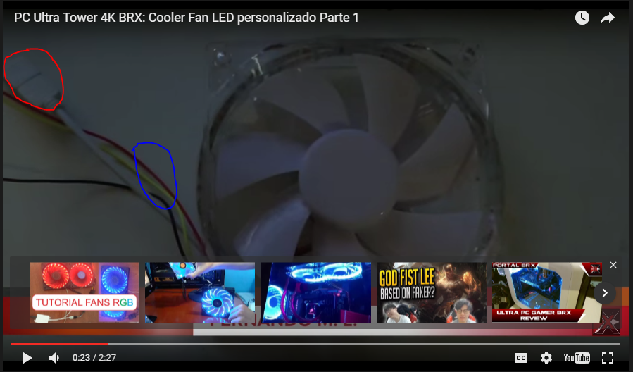

De fato fica bonito, mas perceba o seguinte. No vídeo em questão ele está ligando o fan (fiação do fan marcada de azul) na fonte do PC e a fita de led (fio do led marcado de vermelho) na própria fonte da fita de led.
Se você for fazer isso com todos os fans que tem em seu gabinete, suponhamos que sejam 4, você vai precisar de 4 fontes uma para ligar cada fita de led.
Outra opção seria você ligar cada fita de led de cada fan e somente a ultima na fonte dos leds, mas ai você teria o problema em que os fans estariam presos entre si por causa dos fios ligando as fitas de led, de modo que se for tirar algum fan teria que tirar todos juntos.
A ultima opção e a mais viável seria conectar os fios dos leds com os fios dos fans de modo que tanto os fans como os leds sejam alimentados pela fonte do PC, porém desta forma você perderia o efeito RGB pois quem controla as cores é a controladora/fonte dos led. Além de ser necessário um conhecimento minimo em eletrônica pra cortar e soldar os fios corretos de forma correta.

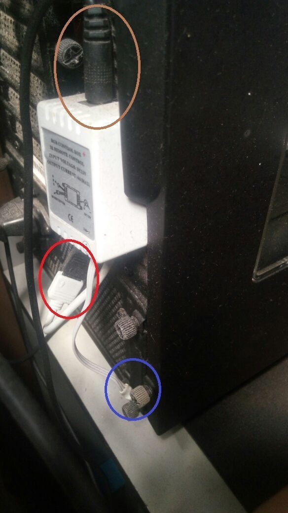

Como bônus tirou uma foto da controladora de led que esta no meu PC.
O circulo vermelho está marcando a conexão da fita de led com a fonte dos leds assim como eu marquei no print do vídeo, o circulo azul é sensor que capta o sinal do controle que faz a alteração nas cores da fita de led e a marcação marrom é o fio que liga a controladora na fonte que é conectada na tomada.

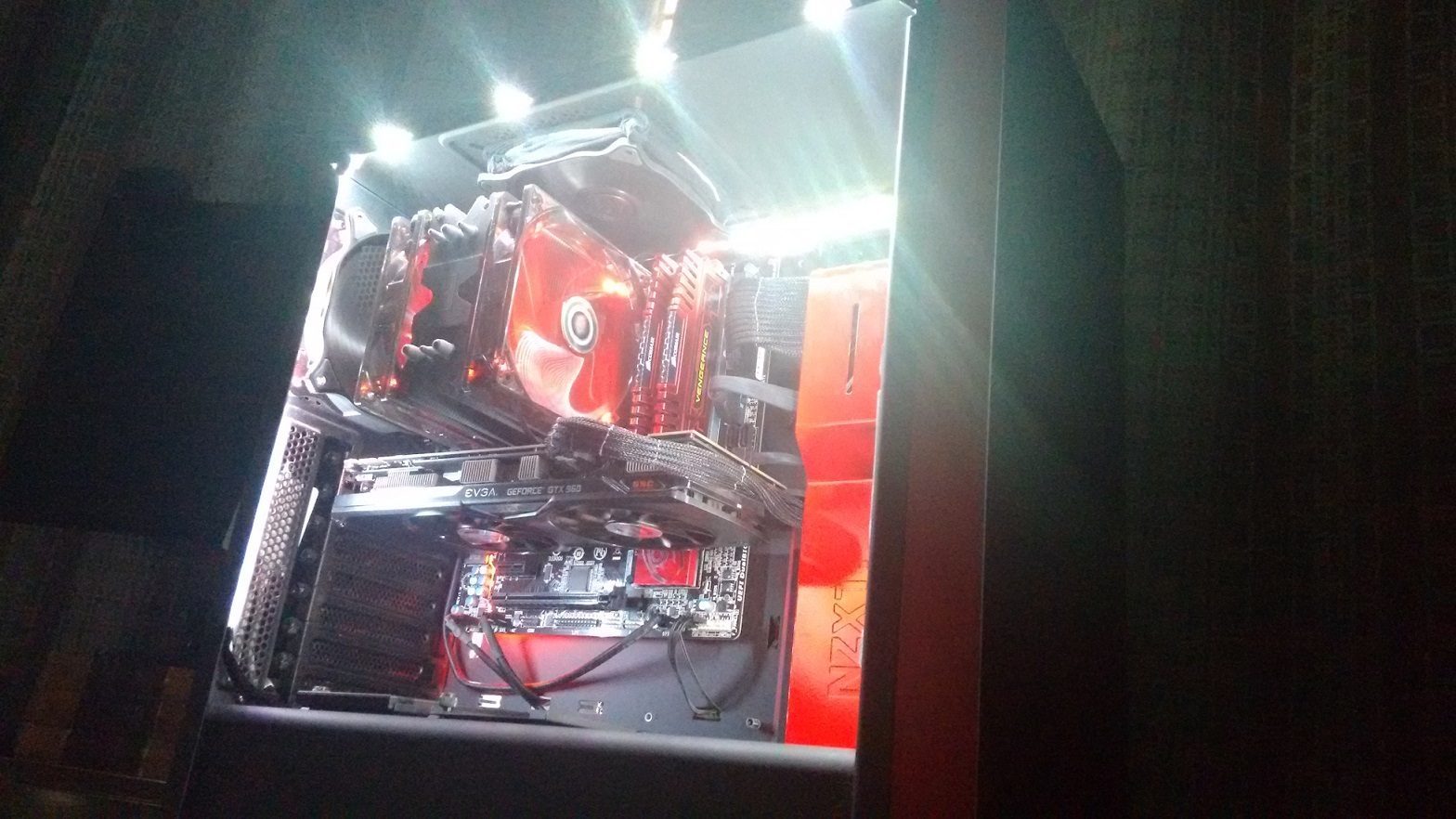

Como print duas fotos um pouco antigas do meu gabinete.

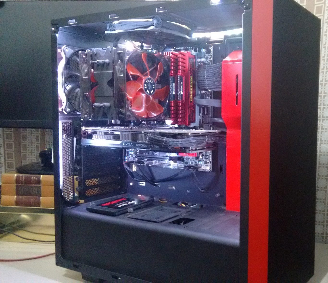

Da um tramposinho sinistro uahauahuahauha, to quase deixando as fans de cor branca para acompanhar as demais cores que a fita de led exibir quando eu mudar no controle. Ou vermelho, tenso que vermelho ia limitar um pouco saca, negócio é que meu set up é todo preto e vermelho. Se liga na foto abaixo:
