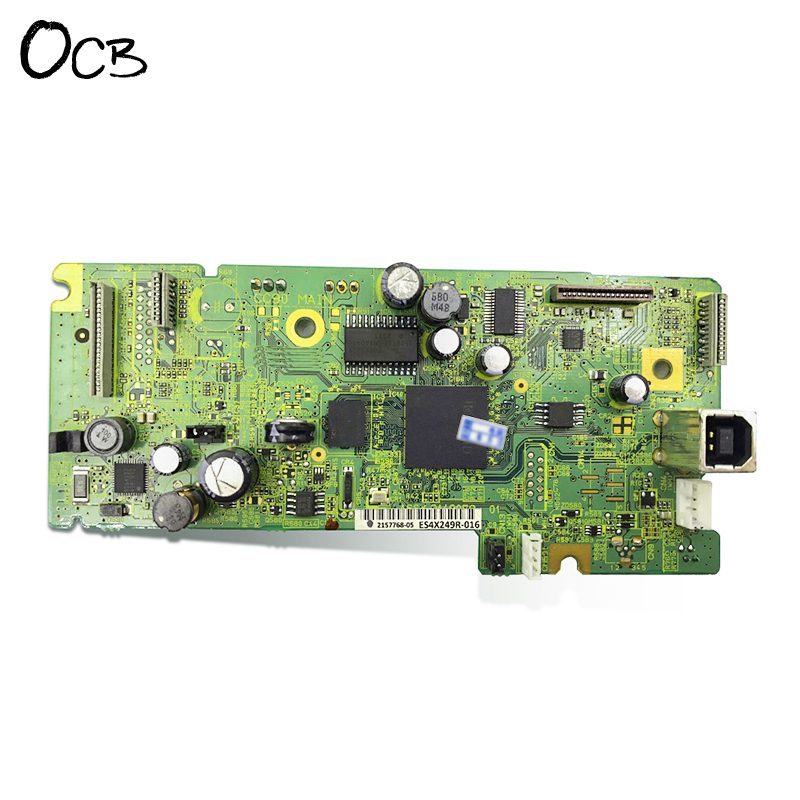

em alguns casos a micro solda esta situada em outro componente,  multímetro para medir antes se esta passando frequência , em 20 k ou no aviso sonoro

Quando a máquina executa todo o movimento de impressão e não joga tinta no papel o problema geralmente está no CI de impressão da placa lógica.
CI E09a92ga
smd-component-ic-chip-electronic-compone
Se for substituir o CI é necessário ter cuidado com os transistores A2222 e C6144, quando esse chip entra em curto ele costuma queimar também os transistores.
