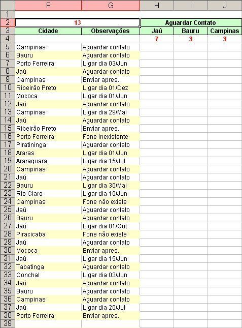

Alguem pode me ajudar com essa planilha? Preciso que uma formula me retorne em H4, I4 e J4 que estão em vermelho no exemplo, a contagem de AGUARDAR CONTATO da coluna G, referente as cidades da coluna F, como no exemplo em anexo. Agradeço desde já a todos que puderem colaborar. :D

No seu caso específico do Excel 2003 eu sugiro fazer assim:
H4 --> =SOMARPRODUTO(($F$5:$F$38=H3)*($G$5:$G$38="Aguardar contato"))
Se "Aguardar contato" estiver em I2 pode fazer assim:
H4 --> =SOMARPRODUTO(($F$5:$F$38=H3)*($G$5:$G$38=$I$2))
Basta arrastar a fórmula para o lado para as outras localidades.
ATENÇÃO: O nome procurado nas linha 3 TEM que ser igual ao nome na lista.
Era isto que você queria?
Espero ter ajudado.

Grato!! Ainda vou testar, mas alguem tem mais alguma sugestão aee??

Espero que você tenha percebido que na imagem que você colocou inicialmente as colunas eram umas, e agora na planilha que você enviou as colunas são outras.
Então você deveria ter adaptado a fórmula para o seu novo layout.
De qualquer forma eu somente apliquei a mesma fórmula indicada nos campos desejados.
De uma olhada na planilha abaixo.
http://www.sendspace.com/file/x9so7q
Espero ter ajudado.

Mazzaropi, agora simmmm!!! :D Era isso mesmo amigão!!! Brigadaum valeu!!
