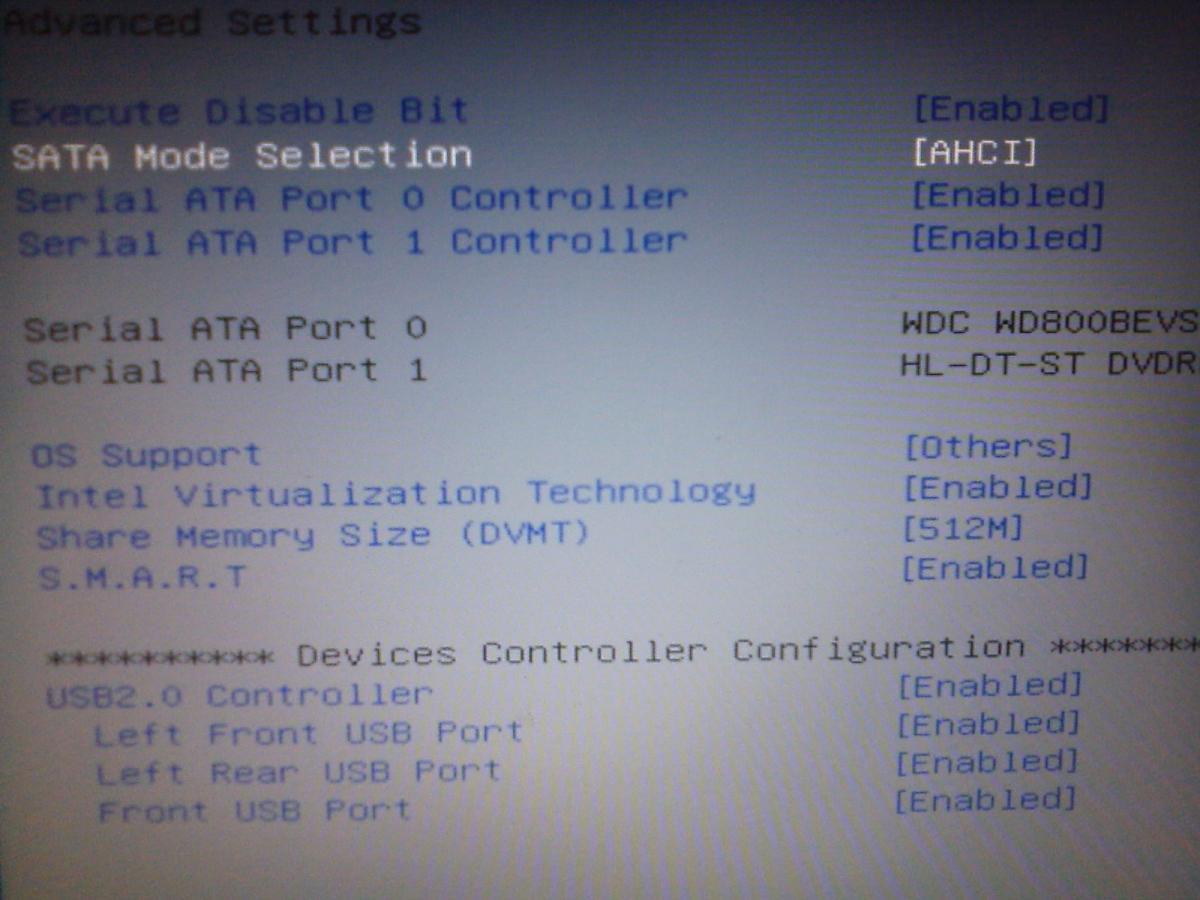

Bom o conselho que eu tenho a lhe dar e zerar a BIOS e sevoce ja frez isso tente novamente sem o HD
Tenta fazer o seguinte configuração no boot e verifica se esta configurando para o sistema windows 8
se voce não conseguir mudar as configuraçoes que eu lhe mostrei tira o HD e tenta formata-lo em outra maquina,tive um problema parecido com um POSITIVO SIM+  o HD estava com problema
