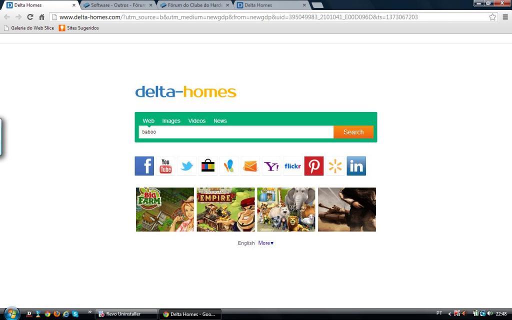

Estou com um problema nos navegadores que costumo usar; Chrome, Mozila e Explorer. Não sei o que houve ultimamente em meu notebook, mas há uma página inconveniente que sempre abre quando inicializo qualquer navegador. No chrome por exemplo, que é o que eu costumo mais usar, já fui em configurações, e modifiquei onde há 'inicialização' e 'aparência', cliquei também com o botão direito do mouse em cima do ícone do navegador, fui em propriedades e modifiquei da aba 'atalho', onde há 'destino' e 'iniciar em', mas sempre tá voltando a essa página como inicial, assim como enviei na imagem. Não sei se foi feita alguma alteração no Editor de Registros, por essa página, mas queria muito que me fosse mostrado uma solução de como me livrar disso e voltar a ter a página que quero como inicial.

Verifica aí se tem algum programa com esse nome instalado, Delta-Homes.

Vixi cara isso e um malware que instala um monte de plugin inutil e sequestrador de paginas ele usa isso para o dono desse site e dos programadores ficar ganhando visitas cara passei horas tentando achar esse problema ai vou listar o que fiz
